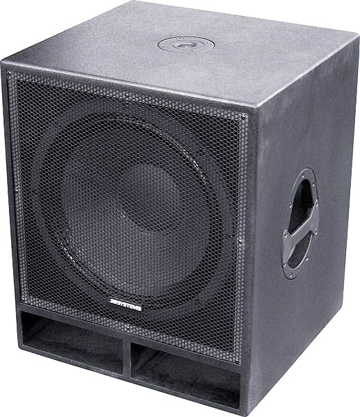

JB systems Vibe18(2x)
Bestyckning: 18" bas
Effekttålighet: 500 WRMS
Max SPL: 126db
Frekvensomfång: 40-300hz
Mått: 510 x 555 x 650 mm
Vikt: 38kg - För 4500kr/st[img]
Bild: http://www.optisound.se/images/vibe18h.jpg
