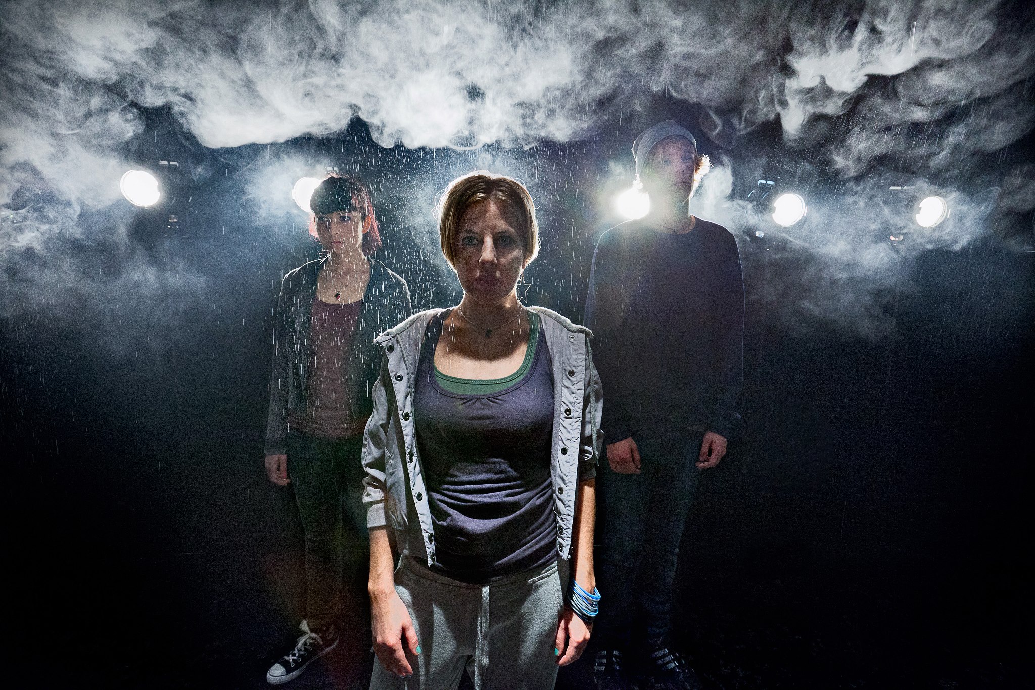

Ett litet roligt projekt!
Då vi kommer turnéra till gympasalar där det kan vara svårt att stänga av brandlarm. Vi tyckte även det var bökigt med kolsyrerök. Spånade lite och kom fram till att jag skulle testa vattenrök eller sådan rök som finns i dammar. Det funkar kanon får en bra effekt den stora nackdelen är att det blir blött på golvet. Har 5st hängandes i trossen.
Här ser ni resultatet

är det ultraljudsrök?

Snyggt!
Är det lika snyggt "live"?
Vi hade en Bubbelmaskin och det blev JÄTTEHALT (försvann innan premiären).
Hur blir det på golvet, blir det halt på mattan?

Jag såg föreställningen med jobbet förra veckan, tyckte röken (och tillhörande droppar för den delen) passade mycket väl med både pjäs och ljusdesign (som var enkel men riktigt snygg).

Jo det stämmer det är Regionteatern Blekinge Kronobergs produktion och den heter Wasteland.
Det är ultraljudsrök precis som du skriver Nicklas och det blir riktigt halt på golvet eftersom vi har en högblank dansmatta på golvet, hade säkert blivit halt med vanlig också men det vet jag inte.
Tack Torsten, jag ville hålla det väldigt enkelt... men tro mig det var mycket jobb ändå, har 65 moment på en 43min föreställning, kör ios ljudet via midi från ljusbordet men det är inte så många enskillda ljudmoment utan det mesta går med ljuset. Vad gillar du Fototonerna?

hyr mycket kosstar en rök och hur är kapasiteten?

Tror en puck ligger på 1300 på Bella, kapaciteten ja du hur ska man förklara det
Om du ser första bilden så får du ett hum om det, den försvinner på typ två meter. Men dom är ju inte riktigt till för showbuiss så lådorna får man ju bygga själv. Jag har en liten fläkt i locket för att trycka ur röken från lådan. Har man tid att expirimentera så kan man nog få ännu mer rök från dom.
