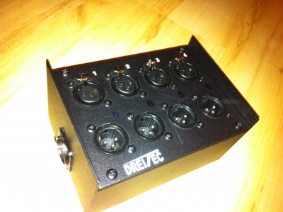

Nu har jag provat att bygga en egen, 1,5h timme tog de. Då borde de ju bli billigare, även om man räknar arbetstid, om man har tiden.

blev det snyggt? bilder

här kommer lite bilder, har gjort 2 modeller:

Med dom här boxarna kan du köra balancerad line/mic signal ca:500m med en vanlig cat5 oskärmat enligt ETS. Dessutom 4 kanaler!
har gjort en installation med detta åt ett annat företag, ca:200m på ena slingan, ska prova det i näst , kommer bli intressant o se hur bra de fungerar. Enligt folk som har provat de ska de fungera jättebra!

inga komponenter, har skruvat upp flera olika burkar från instasnake, hittar inga komponenter.
har bara provat mina egna tillsammans med min enkla kabeltestare och då fungerar de, ska prova dom på riktigt på lördag, borde inte vara några problem!
