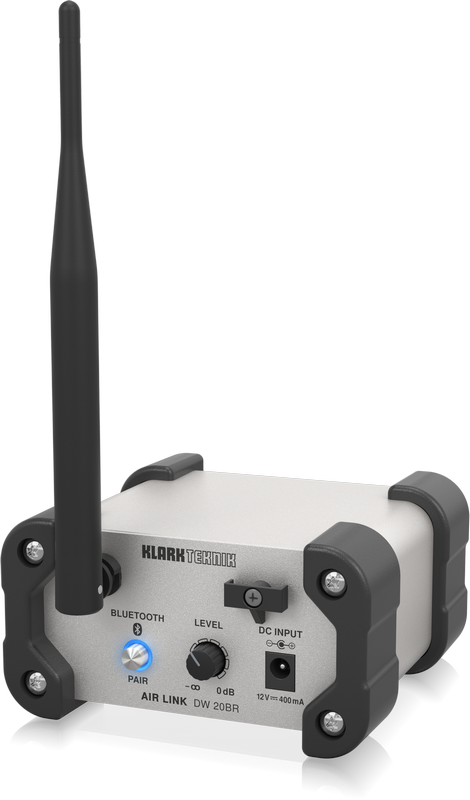

Klart Teknik har en mycket fin
Den har fästen för väggmontage om man vill.

Nån som vet vad den där KLARK har för antennanslutning? Är det Wi-Fi standard med RP-SMA så det går att ansluta en extern antenn med högre gain för utökad räckvidd? Verkar omöjligt att hitta info om det på nätet.
