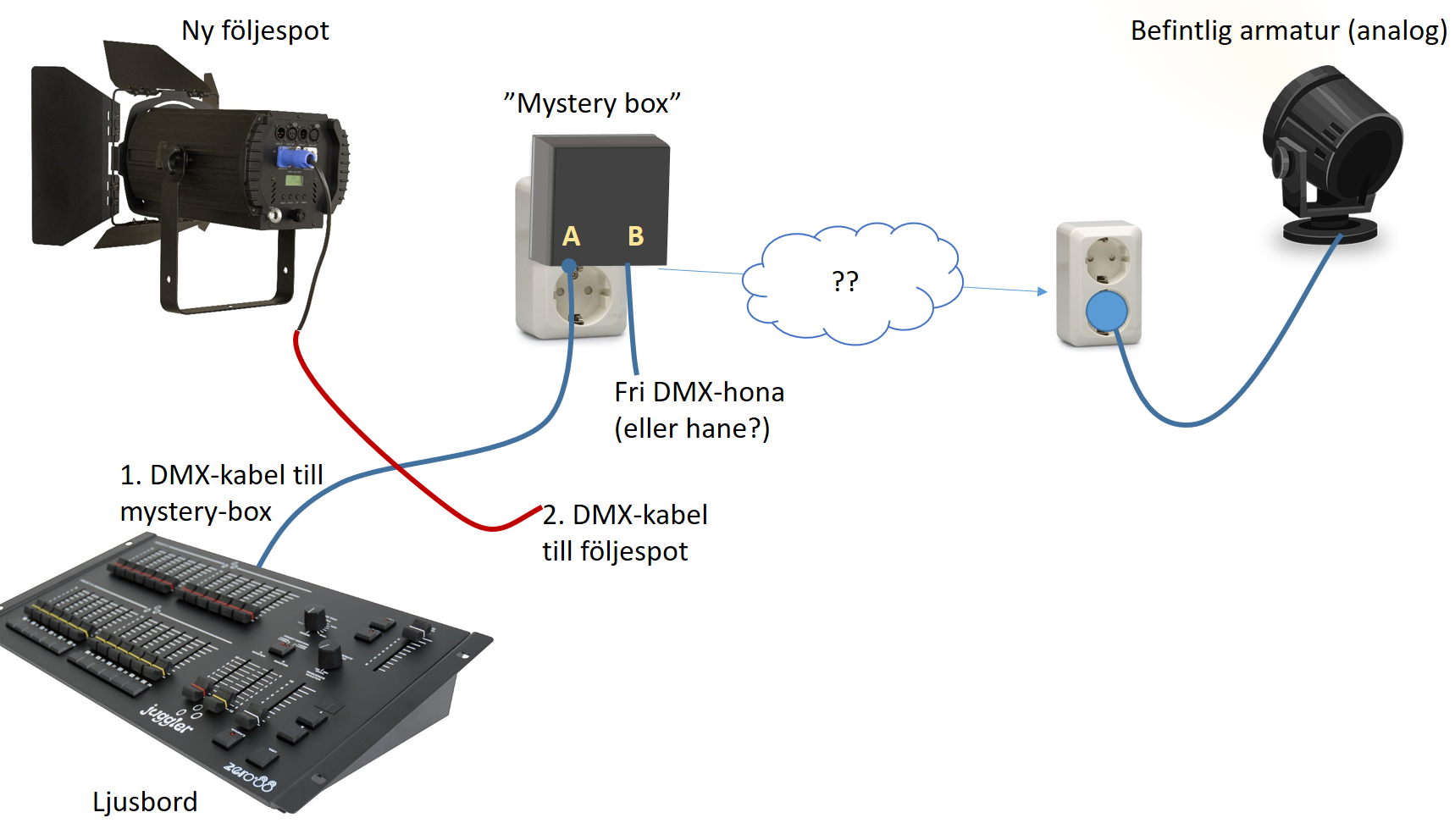

Jag har studerat saken ytterligare och har därför en uppföljningsfråga:
Från vårt ljusbord går DMX-kabeln till en liten svart låda. Denna låda sitter i ett till synes "normalt vägguttag". Det går dessutom en liten stump DMX-kabel ut från lådan, men den är inte ansluten till något.
Det jag kan se är att de närmaste strålkastarna är enbart kopplade till egna vägguttag, men de tycks ändå kunna justeras via ljusbordet. Troligen på något sätt via den här svarta lådan och sen vidare till vägguttaget. Hur hänger det ihop? Vad gör den svarta lådan? Kan jag utnyttja den lilla DMX-stumpen till min spot? Kanske en flummig fråga...

Det skulle underlätta om du berättade var det är för lampor du har.
Är det vanligt glödljus så är de ju bara kopplade till "vanliga" vägguttag som sedan är kopplade till en dimmer i andra änden. Då går signalen till dimmern.
Är det led eller nyare armaturer så är de också kopplade till ett vanligt vägguttag, med fast ström. Och sedan oftast 3 eller 5-poliga XLR kontakter för dmx IN/UT som sedan styr själva lampan.
Det skulle också kunna vara så att boxen är en trådlös sändare, att den tar emot dmx från ljusbordet och skickar det trådlöst till armaturerna. Men återigen, utan att veta vad du har för armaturer och utan någon form av mer info om boxen så är det svårt. Ta en bild på den eller se om det finns någon beteckning på den.
Har armaturerna längre bort dmxkablar till sig?
Det finns, vad jag vet, inget system som skickar dmx över 230v nätet.
Skulle också kunna vara en dmx splitter, en in och flera utgångar.
Det går att gissa ganska hejvillt, det är svårt att hjälpa dig vidare utan mer specifik information från din sida.

Re: Nybörjarfråga: Hur ansluter jag en ny spot mha DMX-syste
Jag ska försöka förklara mha en skiss över hur det hela ser ut och var problemet ligger.
Den bifogade bilden visar en schematisk bild. Här följer en förklaring till bilden:
1. Ljusbordet är kopplat via DMX [1] till en liten svart låda [A] som sitter inkopplad i ett vägguttag. Kallad "Mystery box" (för jag vet inte riktigt vad det är)
2. Ut från denna Mystery Box går en liten DMX-kabelstump som inte används .
3. All befintlig belysning är inkopplade i olika vägguttag. De är alltså analoga.
4. Det här innebär att det måste gå någon form av signal [??] till olika typer av vägguttag i lokalen (ja, det är jättemärkligt tycker jag). Drar jag i ett reglage på ljusbordet, så ändras alltså spänningen i rätt vägguttag... likt en vanlig dimmer.
Så jag har testat följande:
- Om jag kopplar om DMX-kabeln [1] direkt till följespoten så kan jag reglera den med reglaget längst till vänster (borde jag inte kunna välja vilket reglage genom att byta kanal i armaturen?)
- Om jag kopplar in röda kabeln [2] till den fria DMX-stumpen så lyckas jag inte reglera den nya armaturen.
- Om jag kopplar in blåa kabeln [1] till följespoten och sen använder röda kabeln från "DMX Out" i serie vidare till Mystery Box [A] så kan jag reglera med vänstra reglaget, men då störs resten av systemet.
Det som förbryllar mig är denna "Mystery Box". Den tycks göra något som inte är normalt i DMX-sammanhang.
Det är lite därför jag börjar bli frustrerad och tänker mig att jag kanske kan skaffa ett miniljusbord/reglage enbart för följespoten.
