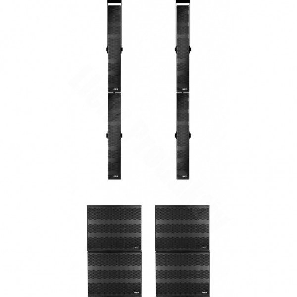

Jag letar efter en lösning för att flyga staplar med Nova Euphoria EX600 samt EX300. Det känns onödigt att behöva släpa på gaffellyftar som väger 100 kg och kan lyfta 200 kg när systemet väger 37kg för en dubbelstapel och under 80kg för två stycken. Finns det någon lösning för att slippa att använda 2st stativ med tross per sida?

Önskvärd lyfthöjd?

Ca 4m bör det klara av att lyfta.

Vi kör enkla tripod stativ och ett enkelt fäste ut från högtalarna (bose rör ) känner man sig osäker går det ju lägga pundare som motvikt men för vår del har det aldrig behövts.

Tyvärr är det väl bara nått mindre gaffelstativ som gäller. Iom att du får all vikt på en sida.

Funderar på om det skulle fungera att ha en liten motvikt att fästa på burtonröret på motsatt sida av stativet som högtalarna hänger ifrån. Har man ett 1m rör och det endast sticker ut ca 20-30cm rör på den sidan som högtalaren hänger från så bör det inte behövas en sån stor motvikt om den placeras längst ut på andra sida d.v.s. 70-80cm ut från stativet.

Kort fråga bara, skulle inte skiten kunna "stå" på ett par stativ?? En aningen längre bygel eller liknande..

Det blir svårt eftersom att två stycken pelare blir 2m. Dessutom används flygbeslag mellan lådorna för att kunna ställa vinkeln mellan lådorna.
