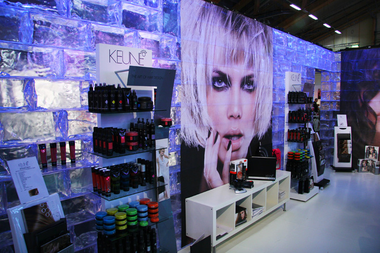

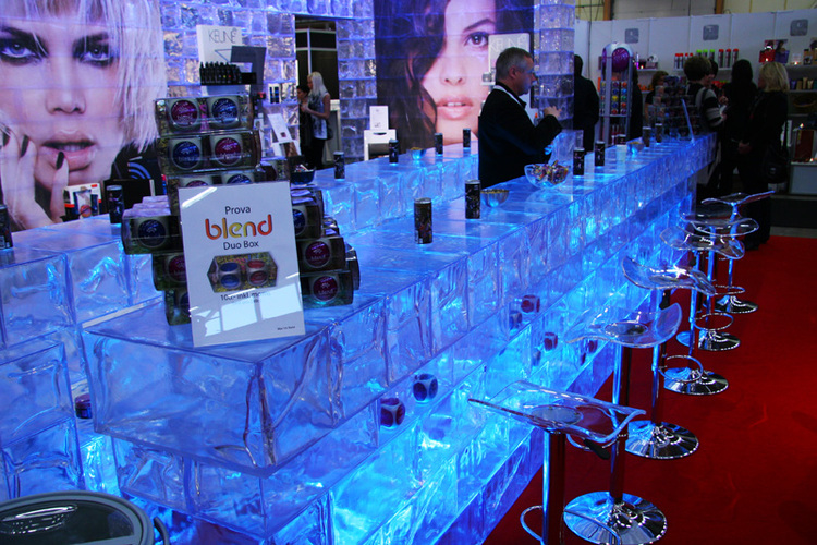

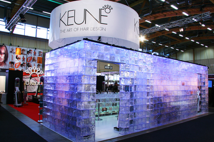

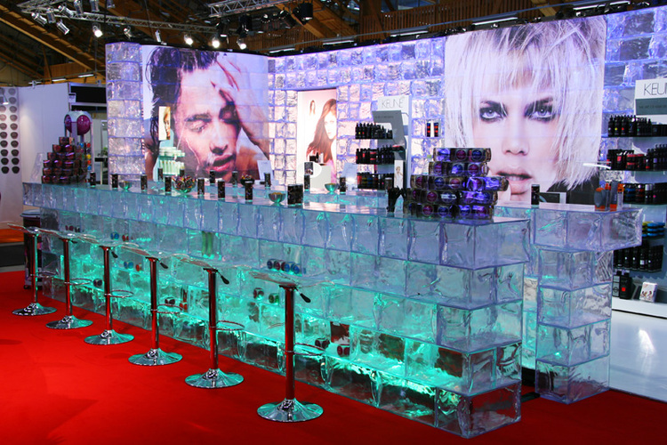

I helgen fick vi möjlighet att jobba med ett lite annorlunda monterbygge under frisörmässan Inspiration på Elmia / Jönköping som jag tänkte dela med mig av.
Företaget Keune, som tillverkar hårprodukter, ville ha en snygg och stilren monter som stickte ut. Avskärmad - samtidigt som viss genomskinlighet var önskad...
Lösningen blev isblock. Närmare bestämt drygt 500 stycken. Ljussatta med 25 st LED-bars.
Fler bilder finns i vårt galleri på www.dafreak.se. Mässan avslutas i morgon, söndag, så om du har vägarna förbi rekommenderar jag ett besök. Förutom vår monter finns en hel del andra där det satsats en hel del på teknik.

Alla block sitter ihop med smältlim. Det blir lite som att mura. Sidoväggarna ser till att den stora inte kan välta. När du bara bygger väggar utan sidor säkrar du med exempelvis truss i överkant. När det är dags för riv slår vi loss block för block med hjälp av en kil - men det går ganska snabbt. Byggtiden på ovanstående var ungeför en arbetsdag för 2 personer.
Om du bara har en vägg utan sidor använder vi en form av plåtar på kortsidorna. Från plåtarna går en wire längsmed långsidorna, högst upp och längst ner, som spänner ihop hela konstruktionen. Sedan kan vi säkra i truss ovanifrån.
Om du kikar på bilderna nedan ser du att det även ligger plåtar i rostfritt över dörröppningarna.

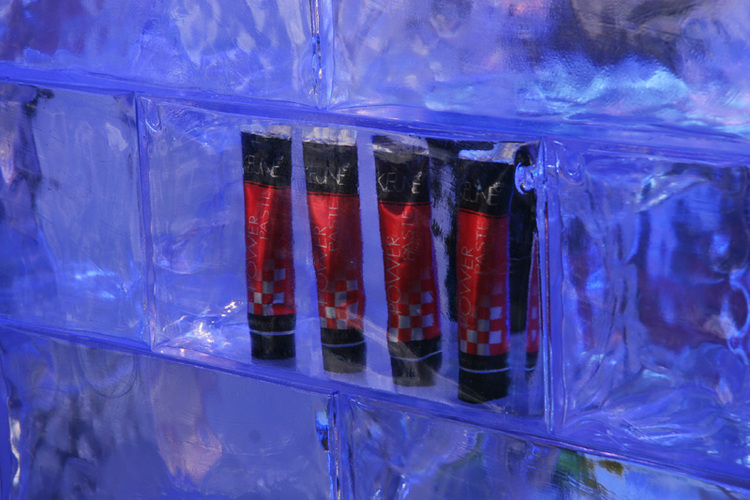

Det går faktiskt rätt snabbt. Limpistol - klick, klick - lägg på ett block - klart. Nästa... Men visst, jag var lite trött på limpistolen efter 500 block =) Det finns andra varianter också, men fastsättningen får ju inte synas eftersom den isiga känslan försvinner då. Dessutom går smältlimmet att ta bort relativt lätt efteråt utan att det lämnar märken. Blocken är ganska repkänsliga.
