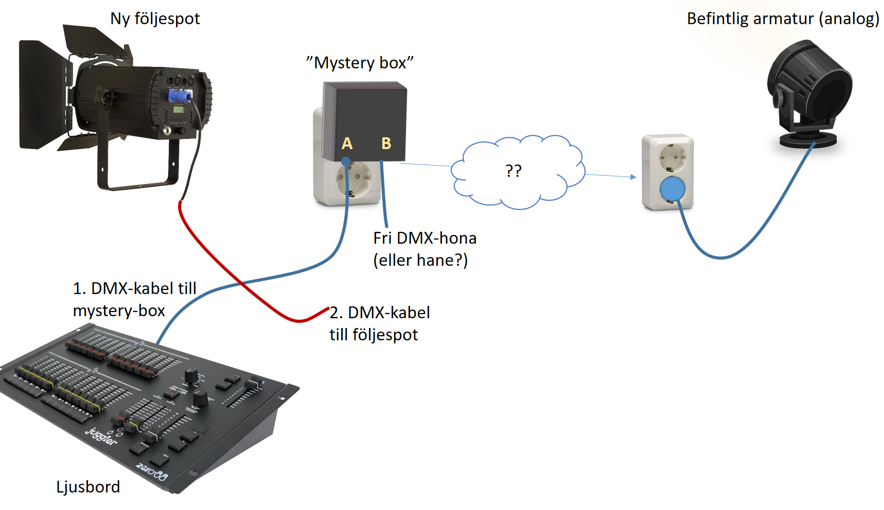

Jag ska försöka förklara mha en skiss över hur det hela ser ut och var problemet ligger.
Den bifogade bilden visar en schematisk bild. Här följer en förklaring till bilden:
1. Ljusbordet är kopplat via DMX [1] till en liten svart låda [A] som sitter inkopplad i ett vägguttag. Kallad "Mystery box" (för jag vet inte riktigt vad det är)
2. Ut från denna Mystery Box går en liten DMX-kabelstump som inte används .
3. All befintlig belysning är inkopplade i olika vägguttag. De är alltså analoga.
4. Det här innebär att det måste gå någon form av signal [??] till olika typer av vägguttag i lokalen (ja, det är jättemärkligt tycker jag). Drar jag i ett reglage på ljusbordet, så ändras alltså spänningen i rätt vägguttag... likt en vanlig dimmer.
Så jag har testat följande:
- Om jag kopplar om DMX-kabeln [1] direkt till följespoten så kan jag reglera den med reglaget längst till vänster (borde jag inte kunna välja vilket reglage genom att byta kanal i armaturen?)
- Om jag kopplar in röda kabeln [2] till den fria DMX-stumpen så lyckas jag inte reglera den nya armaturen.
- Om jag kopplar in blåa kabeln [1] till följespoten och sen använder röda kabeln från "DMX Out" i serie vidare till Mystery Box [A] så kan jag reglera med vänstra reglaget, men då störs resten av systemet.
Det som förbryllar mig är denna "Mystery Box". Den tycks göra något som inte är normalt i DMX-sammanhang.
Det är lite därför jag börjar bli frustrerad och tänker mig att jag kanske kan skaffa ett miniljusbord/reglage enbart för följespoten.
