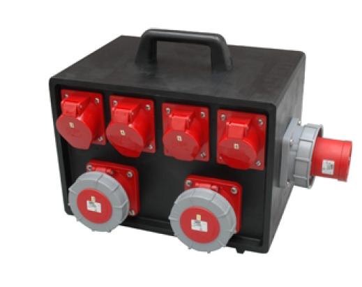

Kapar tråden lite, letar själv efter en 63A central. Har sett denna central ute på fältet ett par gånger och undrar om någon vet vem som tillverkar eller säljer dessa centraler?

Man köper dem via MalmbergsErik Lindvall skrev:Kapar tråden lite, letar själv efter en 63A central. Har sett denna central ute på fältet ett par gånger och undrar om någon vet vem som tillverkar eller säljer dessa centraler?

Marcus Sandberg skrev:Man köper dem via MalmbergsErik Lindvall skrev:Kapar tråden lite, letar själv efter en 63A central. Har sett denna central ute på fältet ett par gånger och undrar om någon vet vem som tillverkar eller säljer dessa centraler?
Tackar för tipset, men så klart så har tillverkaren slutat tillverka dem och Malmbergs har inga kvar. Någon som har en tillsalu

Det är så typiskt att allt som är bra så slutar man att tillverka dem.Erik Lindvall skrev:Marcus Sandberg skrev:Man köper dem via MalmbergsErik Lindvall skrev:Kapar tråden lite, letar själv efter en 63A central. Har sett denna central ute på fältet ett par gånger och undrar om någon vet vem som tillverkar eller säljer dessa centraler?
Tackar för tipset, men så klart så har tillverkaren slutat tillverka dem och Malmbergs har inga kvar. Någon som har en tillsalu?
