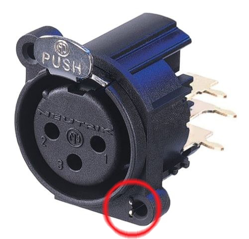

Är det inte därför som Neutrik har små taggar kopplad till pin 1, på vissa av sina chassiekontakter? Eller ger detta inte tillräcklig bra koppling till chassiet?Måns Nilsson skrev:* För mojänger som man kan bygga om eller konstruerar själv, designa så att Pin 1 på XLR'en eller chassi på telejacket kopplas med kortast möjliga väg (millimeter räknas!) till chassi, och dra ingen ledare från pin 1 till kretskortet. Koppla sedan ihop 0V på kretskort med chassi i en enda punkt, vid nätdelen.
Tänker jag helt fel nu?
- Bilagor
- Taggarna i den röda ringen är kopplade till Pin 1
- kontaktdon02.jpg (117.56 KiB) Visad 4733 gånger

Är det inte chassi-öglan som jordas den vägen? (Med chassi-öglan menar jag alltså lödörat som sitter ihop med skruven som håller ihop kontakten, på klassiska XLR'er, och vars uppgift är att skapa en anslutning till chassi och hölje.)
Om det är så att Pin 1 jordas den vägen så är det bra, bättre än det mesta, men inte bra nog för saker som ska klara EMC-direktivets krav på störskydd på riktigt. För att det ska gå så behöver man göra systemdesign från början, och ta tex NC3MD-LX i chassit, liksom XCC-serien kabeldon. Då kan man börja tala om skärmning värd namnet.

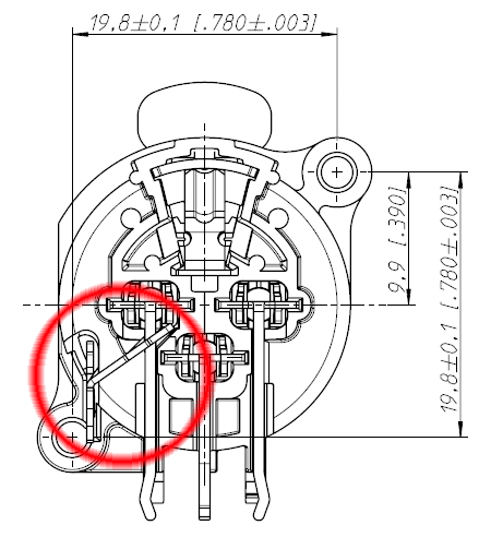

Nu fick du mig att läsa lite på Neutriks hemsida och där står det att det finns bådeoch, beroende på viket "efternamn" kontakten har;Måns Nilsson skrev:Är det inte chassi-öglan som jordas den vägen? (Med chassi-öglan menar jag alltså lödörat som sitter ihop med skruven som håller ihop kontakten, på klassiska XLR'er, och vars uppgift är att skapa en anslutning till chassi och hölje.)
Saxat från neutriks hemsida:
Female connector
-1 = mating connector shell to pin1 and front panel
-2 = separate ground contact to mating connector shell and front panel
w/o suffix = without ground / shell contact
Om man kollar på ritningen till den jag har på bilden så ser den ut som på bilden.
På det kontaktdonet du nämnde (NC3MD-LX) så står det såhär:
* All metal housing offers best overall RF protection and electromagnetic shielding
* New duplex ground contact for excellent contact integrity between chassis and cable connector
* Male connector's retention bar replaces plastic design with all metal version improving pull-out force
* Larger solder contacts for easier termination
* Optional connection to easily join pin1 to chassis ground
* D-style housing provides installation compatibility with industry standard D mounting dimensions
Vilket torde betyda att även med detta kontaktdon så skulle det kunna bli fel om man inte tänker sig för.
- Bilagor
- kontaktdon03.jpg (132.76 KiB) Visad 4650 gånger
