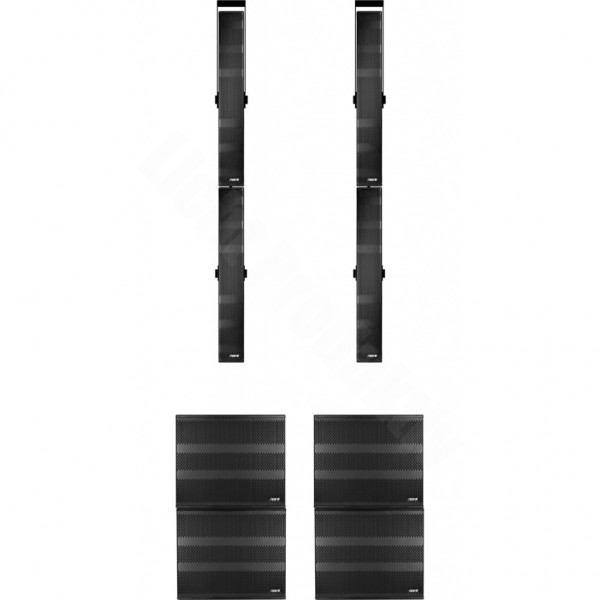

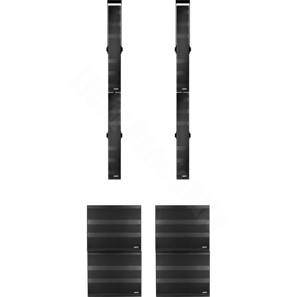

Stativ för att flyga mindre system
Jag letar efter en lösning för att flyga staplar med Nova Euphoria EX600 samt EX300. Det känns onödigt att behöva släpa på gaffellyftar som väger 100 kg och kan lyfta 200 kg när systemet väger 37kg för en dubbelstapel och under 80kg för två stycken. Finns det någon lösning för att slippa att använda 2st stativ med tross per sida?

Önskvärd lyfthöjd?

Ca 4m bör det klara av att lyfta.

Det blir svårt eftersom att två stycken pelare blir 2m. Dessutom används flygbeslag mellan lådorna för att kunna ställa vinkeln mellan lådorna.Jonas Areskough skrev:Kort fråga bara, skulle inte skiten kunna "stå" på ett par stativ?? En aningen längre bygel eller liknande..
