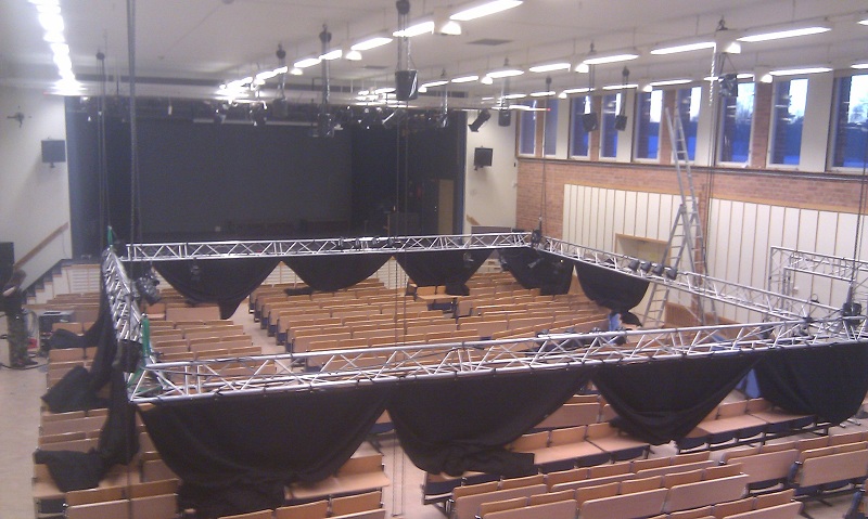

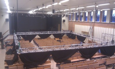

Allt jag har just nu är en bild på hur det ser ut. Med en massa skrot i vägen som inte är där vanligtvis.
Det är några rader bakåt också.

Nu är vi där igen. Hur mycket (eller lite) behöver högtalaren sprida? Hur starkt ska den spela? Hur kan (ska) den placeras? Vad behöver ni för frekvensgång? Är det aktuellt med delayhögtalare? Kan ni göra något åt akustiska problem i lokalen?
Bara genom att se på bilden så kan man ju konstatera att 90 graders horisontell spridning är helt åt skogen, däremot är lokalen säkert 20 meter lång och det är sannerligen på gränsen med den typen av låda. Högre q-värde är svaret i dennab typ av lokal skulle jag säga.
Bestäm er för en spec före ni börjar kolla på fabrikat och lådor.
MTD115 är bara en bättre högtalare än den ni redan har, men den är precis lika fel.
