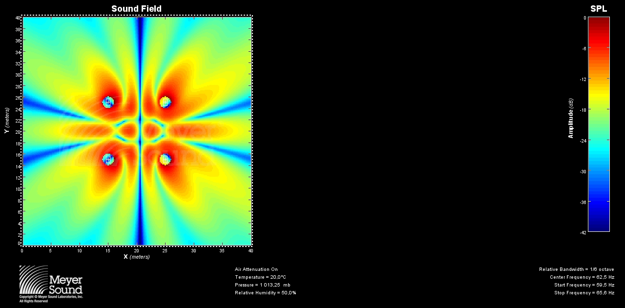

Om man vill skapa ett dansgolv på säg 100 kvm inne i en större lokal, är det bättre att placera 1 st baslåda i varje hörn av dansgolvet, eller är det bättre att placera dom "som vanligt", dvs på samma sida av lokalen?
Dels funderar jag på om ljudnivån blir jämnare, och mindre störande för övriga som befinner sig i den större lokalen, och dels om det blir jobbiga utsläckningar när alla spelar in mot mitten. Bör man fasvända de lådor som spelar mot varandra?

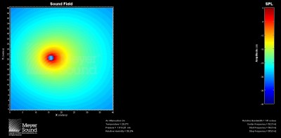

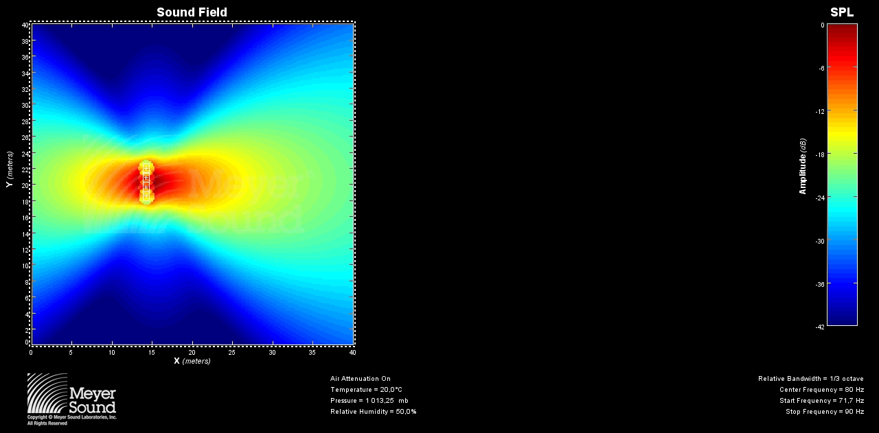

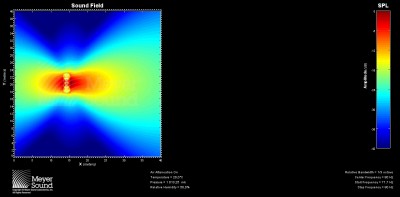

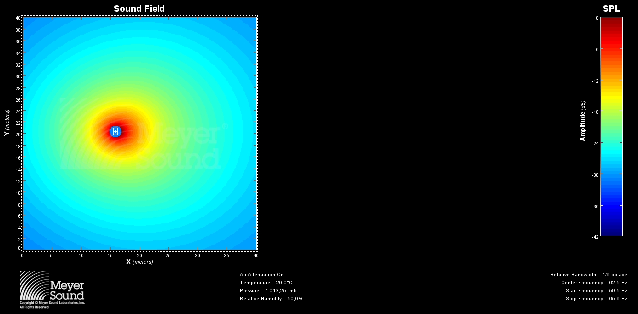

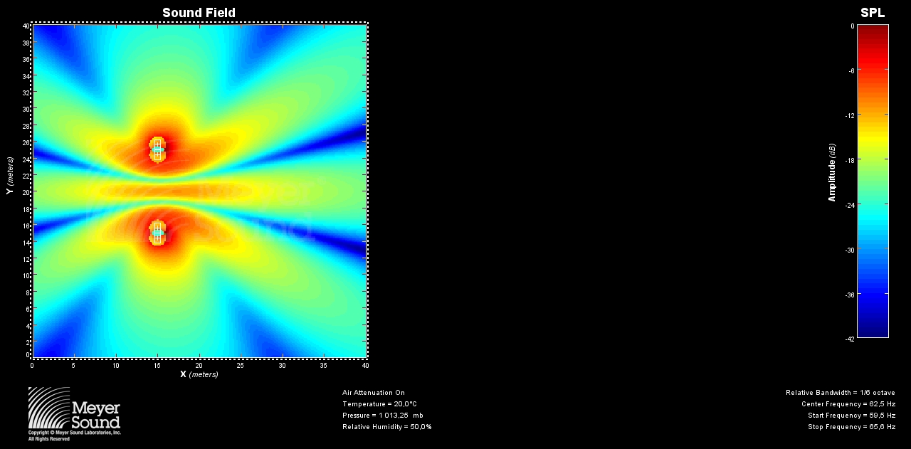

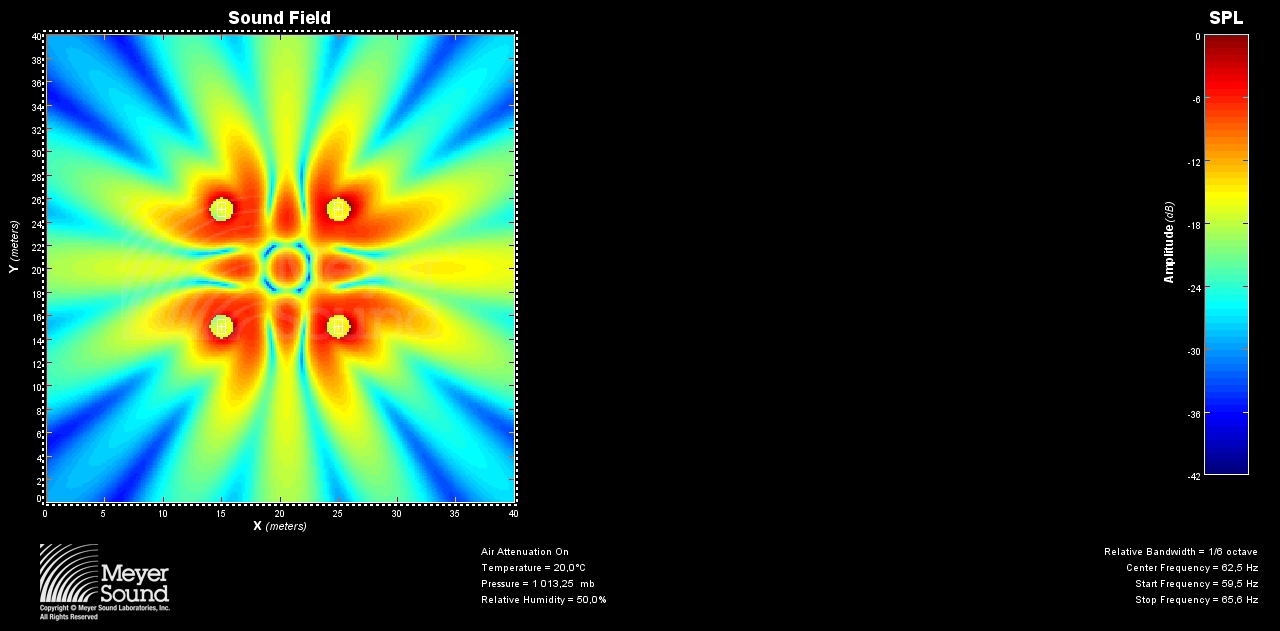

Som jurist använder man jobbigt ofta svaret "det beror på" när det gäller subplacering är svaret det samma. Det är en fråga om kompromisser som så mycket annat här i livet. Utan att bli långrandig så bifogar jag 4 st bilder som alla har samma förutsättningar; lokalen vi befinner oss i är oändligt stor (eller har i alla fall inga randytor), 62,5 Hz är frekvensen som vi tittar på och alla högtalare är Meyer HP700, en basreflexdubbelarton.
Vilket som är bäst? Ja, det beror ju på...

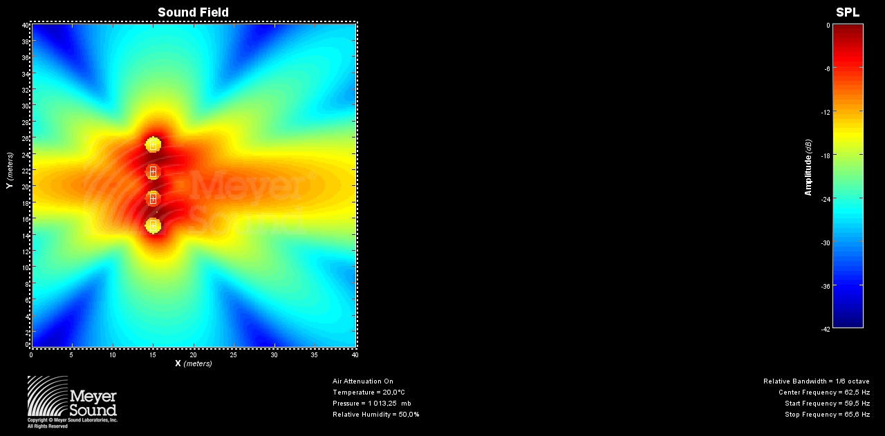

vad händer om man ställer högtalarna osymetrisk?
Och om man ställer upp 4 högtalare på rad och delayar dom 2 yttre en aning hur blir täckningen då?

Tyvärr finns varken "osymetriskt" eller "en aning" som parametrar i Mapp Online... Berätta vad du vill veta så kanske jag orkar göra en prediktion och slänga upp en skärmdump.

jo på smedjan har vi problem med för fasriktigt ljud
så i mitten blir det grymt mycket bas men på sidorna är det nästan dött typ som din första bild
men om man kör systemet osymmetriskt så blir ljudet mycket jämnare 1 subb på ena sidan och 2 på andra
det jag funderar på är att lägga subbarna i en rad och delaya dom 2 yttre för att få ljudet att spela mer i en halv sirkel
det borde bli som ett välvt kluster och spela ut ljudet jämnare

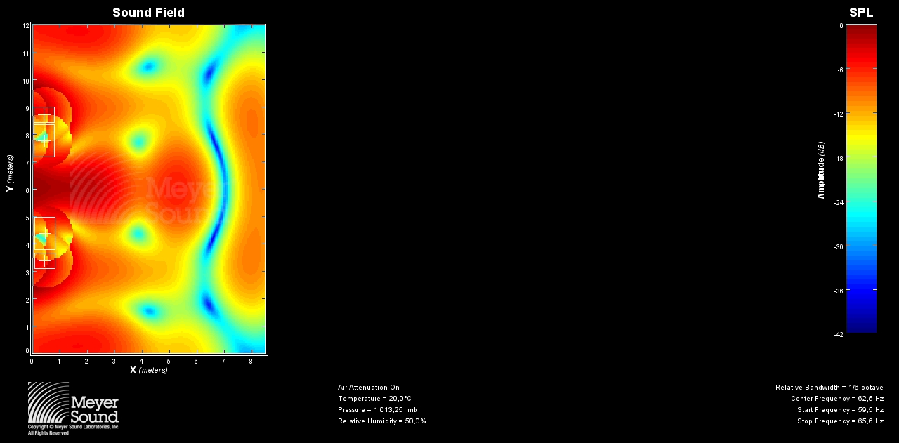

För fasriktigt är väl inte riktigt vad det handlar om men jag förstår vad du menar. Vad är det för storlek på lokalen? Hur långt är det mellan högtalarna? Att flytta högtalare bakåt ger samma effekt som att lägga till ett delay.

Scen eller rummets bredd 12 m
Scen eller rummets djup: 8,5 m
Normalt speldjup: 4 m
Normal scenöppning: 6 m
just nu 4 subbar 2 inbyggda i scenen och 2 ovanpå
men funderar på att bygga in dom 2 som är ovanpå inne i scenen oxo
Det går innte att flytta scen subbarna längre inn
just nu har vi driverack pa
för delning så det går nog att delaya tillräckligt

Menar du att rummet är 12 m X 8,5 m och scenen är 6 m x 4 m?

Per Johanson skrev:Menar du att rummet är 12 m X 8,5 m och scenen är 6 m x 4 m?
japp smedjan ser ut ungefär som bifogad bild.
utrymmet till vänster om scenen är loge, till höger om scen finns teknikförråd.

Men om man nu har en i varje hörn, och polvänder två på den ena sidan, blir det fortfarande utsläckning då?
Per Johanson
- Inlägg: 1504
- Ort: Lidköping
Re: Placera 1 st baslåda i varje hörn eller alla på en sida?
Jonas: Jag har uppdaterat mitt svar med en bild på en polvänd lösning.
Niclas:
Är detta rätt? Jag har valt solida ytor runt om i rummet.
Niclas:
jap ganska hårda sidoväggar bak väggen halva väggen dämpskivor
Föreställer bilden hur det skulle bli med 4 subbar över en jämn yta och dom 2 på hörnen delayade?
Eller är alla bara i fas?
