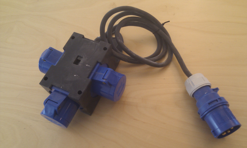

Re: CEE Enfas-splitt?
Jag har en hel del (ca 200+) sådana om du vill handla. Se bifogad bild.Emanuel Tilly skrev:Hej!
Jag har letat runt efter någon form utav splitt för 1fas 16A CEE-kablar. Typ en splitbox eller Y-kabel. Någon som vet var detta finns att köpa då jag inte kan hitta någon?
200 kr för 1 st, 10 st för 1500 kr. Fler? Kontakta mig.
Jonathan Olsson
Site manager Skövde
Adapt AB
Site manager Skövde
Adapt AB
- Emanuel Tilly
- Inlägg: 79
- Blev medlem: lör 12 feb 2011, 19:25
- Presentation: Ljus & Videotekniker som utgår från Göteborg.
- Ort: Göteborg
Tack men Harald Nyborgs är mer ekonomisk för mig då jag bara behövde en.
