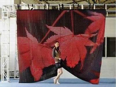

Vi skulle för ett par nattklubbsturneér i sommar/höst behöva en basic LED-backdrop. Skall hänga bakom en DJ, upplösning ca 30-40 mm, förslagsvis 4 x 4 m bitar som kan sättas ihop till en större 4 x 8 m vägg. Skall kunna kopplas till dator/mediaserver och köra grafik.
Är det någon som har erfarenhet av ett motsvarande system som fungerar? Det skall vara lättskött och kunna sättas upp av relativt "ovan" personal som tränas för de här projekten. Systemet skall vara hållbart, men behöver inte vara exklusivt i form av funktioner, kalibrering etc = kostnadseffektivt. Det skall fungera för nattklubbsmiljö, men inte mer än så.
Se bild nedan för exempel på hur jag menar.
Förslag mottages tacksamt.

ShowLed har ett bra system, dock ej så finpixligt. One Two Sale e agenter i Sverige

Kolla med Frea, dom hade tidigare ett system med 20mm pixelpich
Om det inte måste vara mjukt kan du hyra mina moduler som är 27mm pixelpich, systemet är enkelt att bygga, och vi har färdiga ramar. vil du veta mer hör av dig.

Det blev ingen LED-drop. Hittade ingen bra, kablage och kontakter verkar vara mycket känsliga och passar inte så bra för turnébruk. Så vi fick köra med våra LC-paneler istället.
