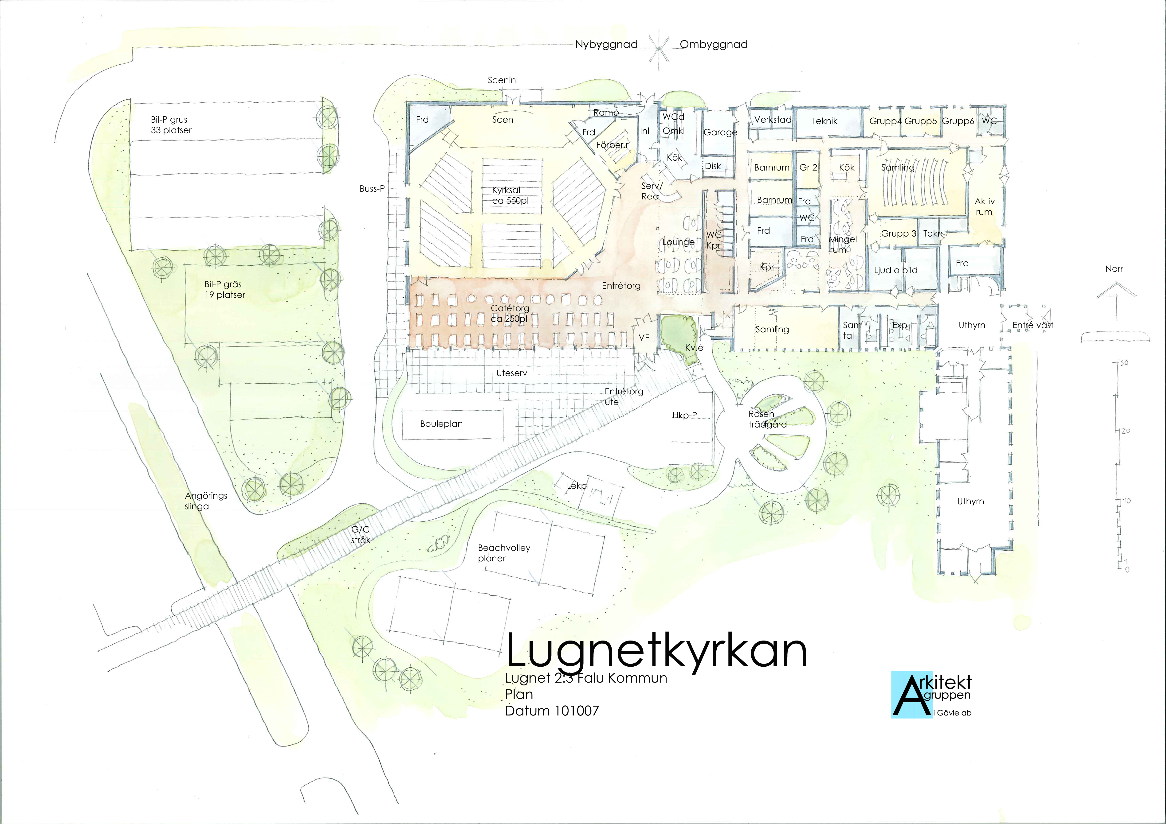

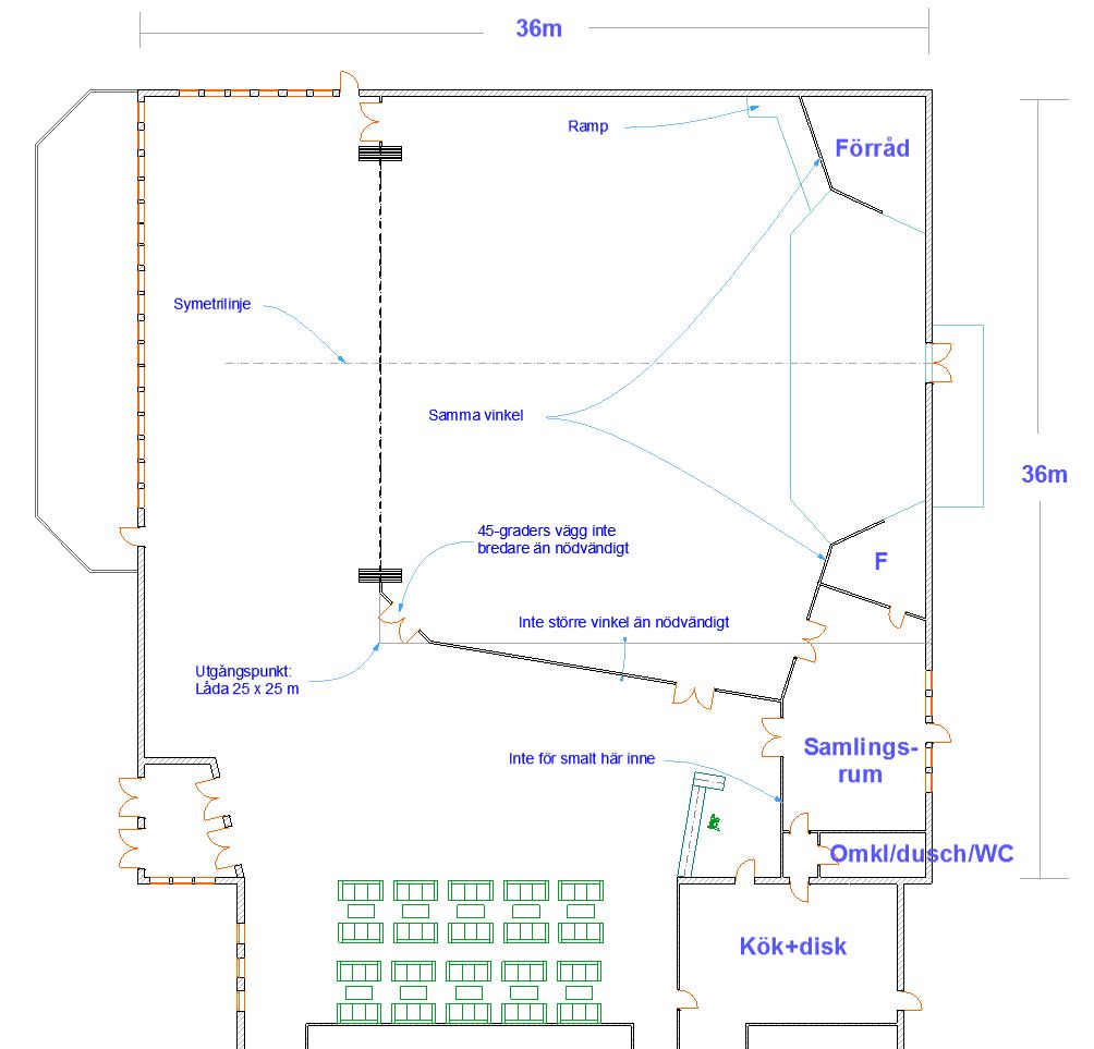

Är på jakt efter några synpunkter på "akustik" angående bygggnation av en ny kyrka/konser lokal.
Vi eftersträvar en bra akustik, och det finns ju säker många olika smaker. Vi vill ha en lokal där man kan ha någorlunda kontroll på ljudet, då musiken är väldigt varierande.
Ska man ha hårda/mjuka väggar?
Ska scenen vara hård och reflekterande eller dämpad?
Bakre väggen skall vara höj/sänkbar för att vid behov utöka ytan ytterligare.
scenhöjd ca 1m, takhöjd över scen ca 7-8m
Bifogar två bild förslag på det planerade bygget.
Tacksam för lite synpukter.
Prolle

Hej Prolle,
Ser ut att bli en trevlig lokal det där! Frikyrka misstänker jag. Vilket samfund? Är själv uppväxt inom pingströrelsen och det var delvis där man själv började banan som tekniker och musiker. :)
Jag instämmer med föregående att ni gör klokt i att ta kontakt med en akustiker. Sen är det inte fel att ta med grundläggande planer från början som tex en stabil och resonansfri scenbyggnad, speciellt om basar skall byggas in i fronten där cardiod-setup kan vara klokt (riktad basverkan). En lättrengörlig akustiskt dämpande matta som täcker scenen är inte fel heller.
Trumkur ska väl inte behövas i detta fallet, men det kan vara bra att ha ett plexi att ta fram ibland, som täcker en bit ovanför cymbalerna och akustiskt absorberande material på väggen bakom. Också bra att tänka på om man har sångmikrofoner i närheten av trummorna.
Vid lovsång kan ju musiken vara dynamisk ofta men sången är oftast rätt "snäll" och man kanske gainar sångmickar högre pga dels snällheten och även ibland brist på mikrofonteknik etc. Det gör ju även att mickarna "hör" mer omkringliggande ljud och det skadar aldrig att ligga på plus-sidan med akustiska förutsättningar.
Absorbenter fördelat över taket blir nästa grej, tex plexi:t dämpar inte utan fördelar energin bakåt och uppåt istället, sen har vi monitorer och instrument som strålar mycket energi runt sig och uppåt. En grundregel är att publiken skall höra direktljud, och minimalt av reflektioner från olika håll i olika tid. Hjärnan är bra på att sortera bort reflektioner från första hörbara ljudpuls i tid men ju mindre hjärnan jobbar desto behagligare och skönare upplevelse, och man orkar lyssna längre.
Takdämpning gäller självklart för alla former av reflektioner vilket är skönt att få bukt med. Lokalens storlek bidrar ändå till att rummet inte kommer upplevas stumt eller dött med dämpning utan kommer "fjädra" skönt med en väldimensionerad anläggning, och reverb finns ju vid mixplats ;) Finns snygga absorbenter som kan planeras in i takets konstruktion vid bygge. Observera att sådana inte skall målas om. ;)
(Vi hade omlackade lila i vår kyrka, men det kanske kompenserades halvt av heltäckningsmattan som nog lades samtidigt).
Väggabsorbenter skadar ju inte om de är snygga heller, har sett lite olika i allt från ädelträ till tygvarianter etc. Är lokalen hög i tak i kombination med fönster så kan man ju göra jättesnygga gardiner i absorberande tyger, kanske med möjlighet att färgsätta med ljus?
Ang. den bakre väggen kan det vara klokt att fokusera ljudanläggningens spridning så att den täcker precis lagom långt bak till väggen i nederkant, och sedan ha ett delay-system som tar vid bakåt när väggen skall öppnas.
En välljudande och för lokalen väl anpassad och inmätt ljudanläggning till detta, och jag tror ni kommer att vara väldigt nöjda i många år framöver!
