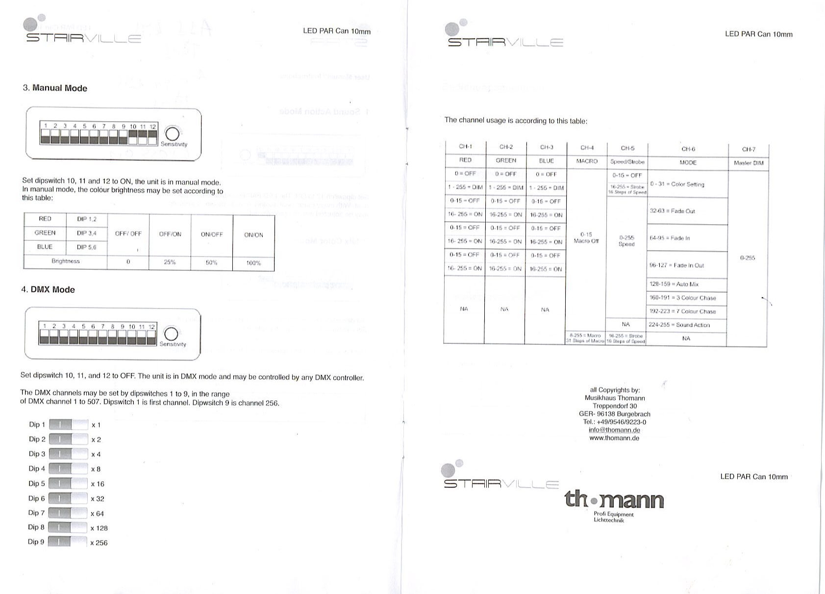

Tack för ditt svar!,vet ej säkert hur många kanaler Thomann kannorna av denna typ har.
Har provat inställningen du beskrev på dipparna tidigare, men då blev det ej tillräckligt med reglage för kanna NR:4 :wink:
Har nu löst problemet och har alla knappar i en logisk följd för varje funktion till resp. kanna.
Bordet skulle kanske haft flera reglage för att vara optimalt för fyra kannor men nu räcker dom till ialf.
Problemet bestod i som ni beskrev inställningen av dipparna.....
Har nu inställning enl. följande...
Kanna 1 startkanal 1 dipp 1 on
Kanna 2 Startkanal 4 dipp 3 on
kanna 3 startkanal 7 dipp 1,2,3 on
kanna 4 startkanal 10 dipp 2,4 on.
Nu ska här programmeras... :wink:
Ps.
Nästa fråga hur många kanaler har egentligen thomann kanna av denna model, 7?
bif. bild av manualen..ds.
Manual till Thomann PAR 64 10 mm LED

Okej, som det står i manualen så tar varje led kanna 7 st dmx kanaler, du behöver ha en kontroller som klarar 28 kanaler om du vill kunna styra varje kanna för sig.
Det du gör med nuvarande inställningar är att du överlappar kanaler, dvs de knapparna som styr led kanna nr 2 kommer även styra lite saker på led kanna nr 1, vilket gör det omöjligt att programmera dem på något vettigt sätt. Antingen får du skaffa en annan kontroller eller så får du lägga upp dem i par med samma dmx adress.
Ett alternativ är ju om det finns någon form av patch i bordet där du kan flytta om kanalerna lite så att kanske går att få ihop det, men sänder bordet bara 16 kanaler så blir det nog lite svårt.

Ok Tack Jonas!.
Testade sen ,det vart nån överlappning som du skrev.
Så nu har jag lagt dom i par ist. kanna 1 o 4 jobbar ihop 2,3 för sig..
kanske skaffar jag en mixer med flera kanaler senare får se. :wink:
