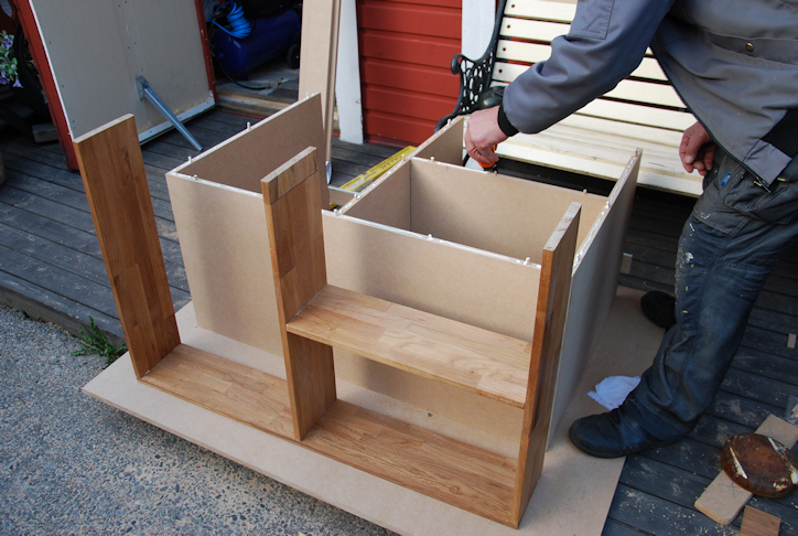

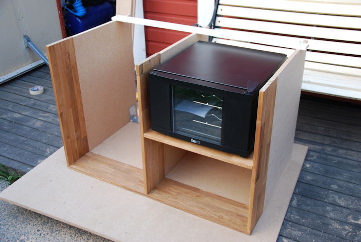

Har snickrat hela kvällen nu.
Kapat up MDF-skivan, som är 16mm, och kappat ekbrädor, 16mm dom också.
Borrat, träpluggat och limmat.
Detta är stommen till inredningen. Var även tvungen att se att kylen passar =)
Jag är på jakt efter skivor för att bygga svart-casen.. men har inte hittat nått klockrent.
Någon som har nått tips? Gärna mönstrat, inte helt släta ytor.

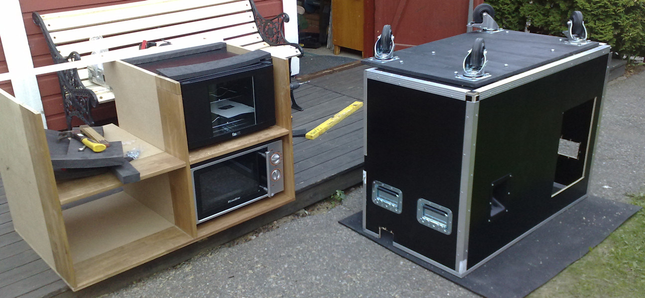

Re: "Partybox"
Nu börjar det likna nått här!
Tog hem svarta skivor och en del hårdvara från Wem Works, som vridlås, gångjärn, skumplast m,m.
Aluminium-profiler tog jag från Clas Ohlson, även hjul och skruv/bult/popnit.
Kylen är köpt på Rusta för 995kr, och mikron på Media Markt för 399kr

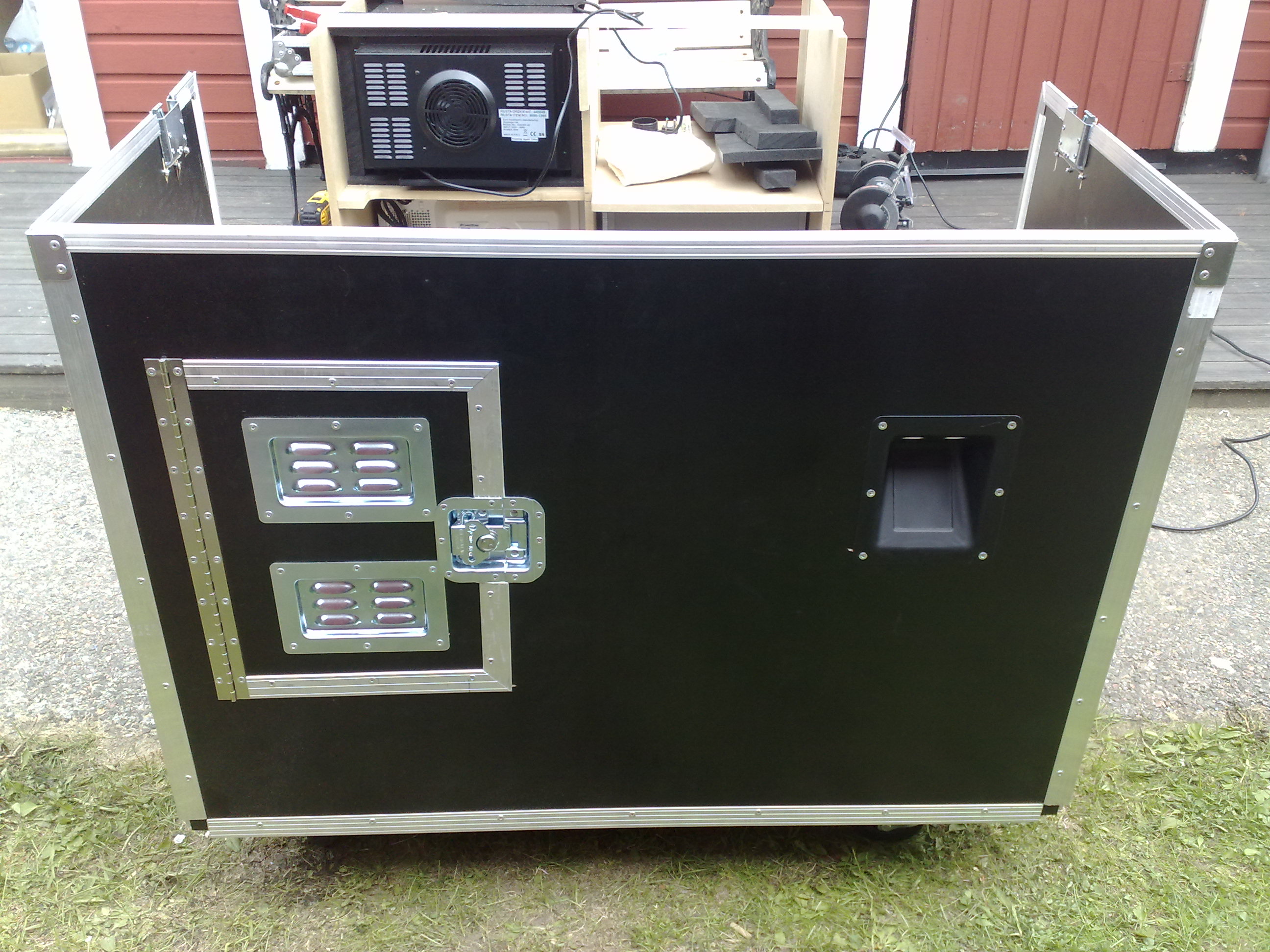

Re: "Partybox"
Baksidan klar!
Service-lucka/ventilation och el-koppling.
