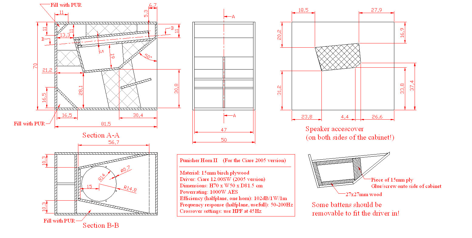

Om du nu ska bygga horn, varför inte ett par punishers?

Punishers? Är de enklare att bygga? Har du några ritningar?

inte enklare att bygga! Men tror det är bland dom som spelar bäst för tillfället med tanka på storleken!

Är inte den till en 12"?
