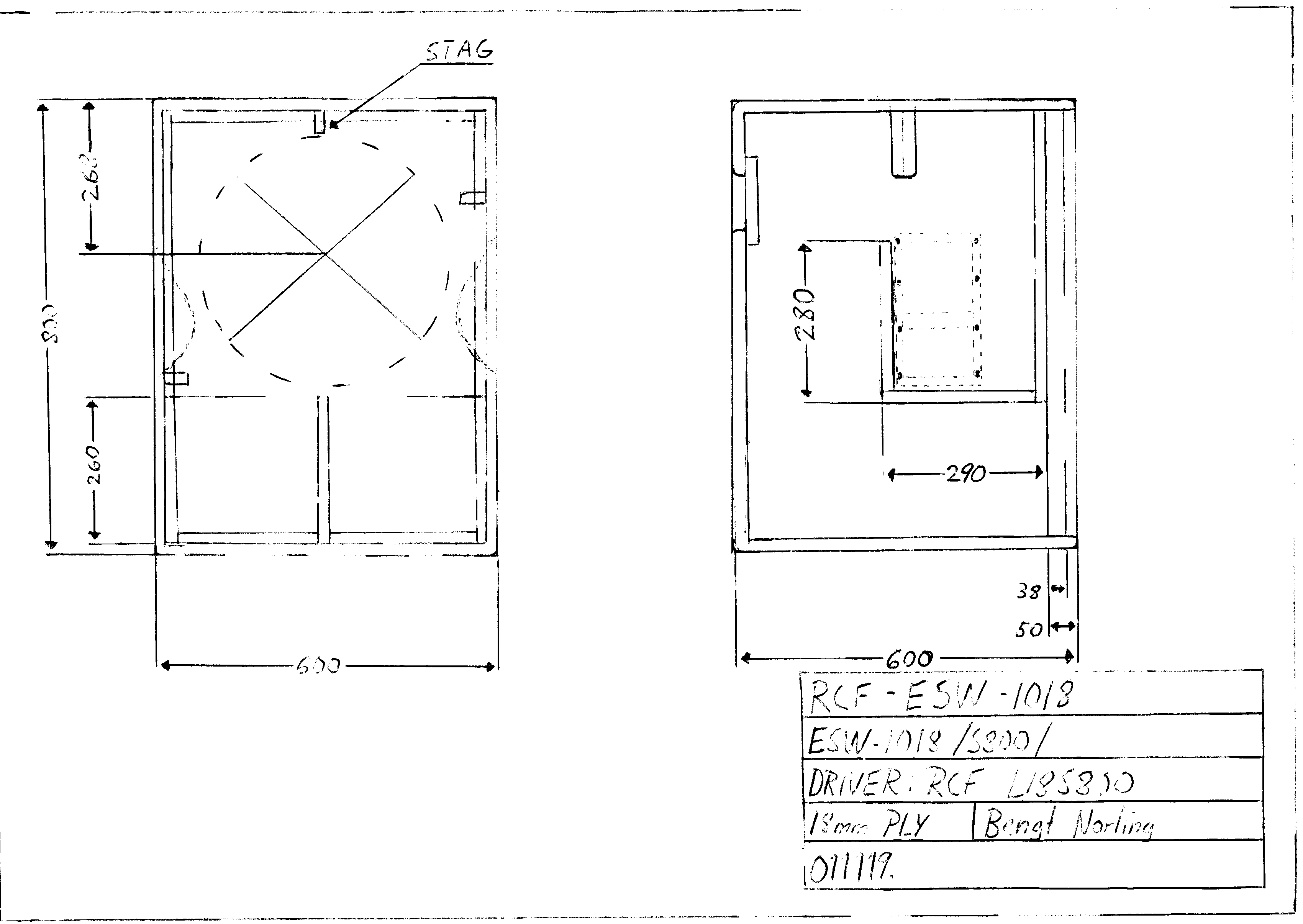

Tjenare!
Söker efter en ritning på en sådan låda eller någon liknande enkel 18" med hög verkningsgrad och lite kast i.
Länk - http://www.blocket.se/vi/10927141.htm?ca=17_s
Mvh Erik

Bengt Norling
Inlägg: 743
Midas: Pro2, M32, DL251,
Ort: Leksand
Inlägg av Bengt Norling »
Det stämmer sen ska det vara en vägg bakom elementet en bit upp som ett L från baffeln. Ska kolla om jag har kvar ritningarna (byggde 6st förut).

Bengt Norling
Inlägg: 743
Ort: Leksand
Hittade den här som jag gjorde long time ago.... mittstycket som sitter i öppningen går hela vägen till bakstycket. Man kan även sätta vinklar i hörnen på bakstycket.
ritning rcf 1018005.jpg (1015.97 KiB) Visad 19006 gånger
Christer Aspman
Inlägg: 4
Blev medlem: tor 19 okt 2006, 16:22
Ort: Göteborg
Inlägg av Christer Aspman »
Bilden verkar beskriva de jag har. De har 800x600x600 som yttermått. Jag har svårt att få "punch" i mina (disco) men det kanske beror på att jag driver två st med ett Behringer steg (3995 spänn på Musikbörsen) :-(
Jag vet inte vem som har byggt mina men de är klart stabila, grymt lätta att repa bara, sägs vara Beckers hammar-lack på dem.
