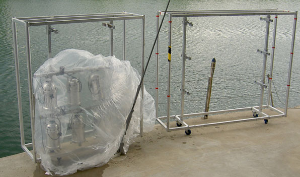

Jag fotade dessa på en festival i tyskland, man kan nog lätt konstruera om den större för att frakta både 6 och 4 bars på den. Den vi har på firman där hänger baren ute i kanterna vilket gör att tyngden blir snefödelad och hela vagnen buktar, på denna hamnar vikten direkt på hjulen och du får en stabil konstruktion.
Ha det gott!!

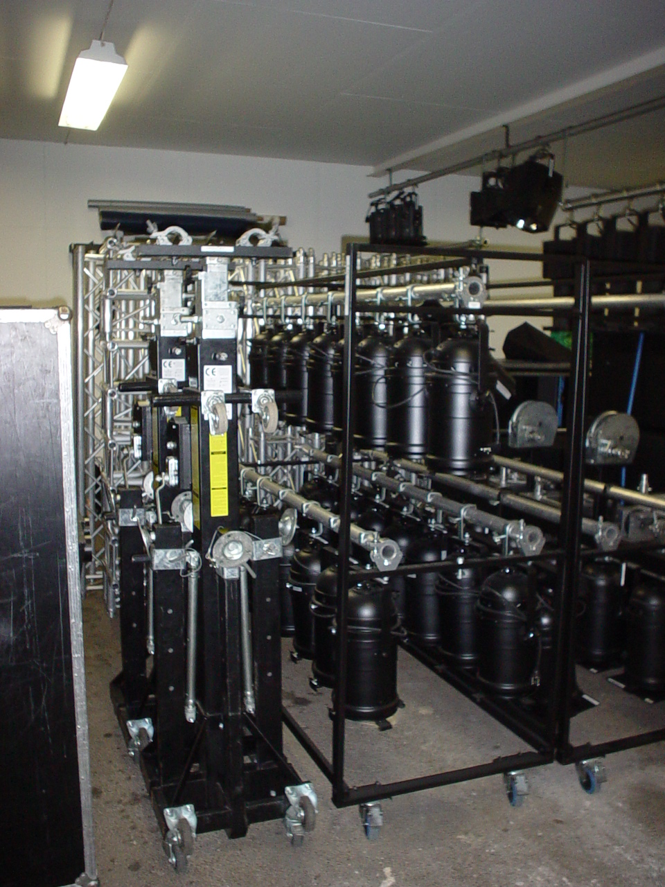

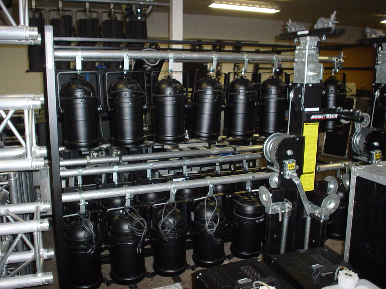

Här är lite bilder på våra ljusvagnar vi har. Standard kör vi dom med fyra rör, men det går totalt att ha sex rör på dom.
Sixbars, fourbars, fresneller, profiler eller rörligt fungerar att hänga på dom. Och ifall man dessutom är i behov av doughtyclamps och aluminiumrör så kan man skruva loss dessa.
Och ifall man har ont om plats så är dom lätta att skruva isär...

Var finns vagnarna att köpas? eller har ni gjort dem själva? =)Här är lite bilder på våra ljusvagnar vi har. Standard kör vi dom med fyra rör, men det går totalt att ha sex rör på dom.
// Vicki

Dom är egentillverkade.Victor Anderssén skrev:Var finns vagnarna att köpas? eller har ni gjort dem själva? =)Här är lite bilder på våra ljusvagnar vi har. Standard kör vi dom med fyra rör, men det går totalt att ha sex rör på dom.
// Vicki
//Magnus

är det ett par sgm lyftar brevid?

Tänk på att dom ska gå in på ett vettigt sätt i en lastbil. Alltså 300, 600, 800 eller 1200mm breda.
Annars kommer du ångra dig
Allt som inte håller dom måtten borde förbjudas
