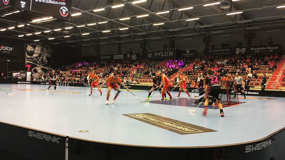

Tjena, jag arbetar med ljuset i den här arenan där vi kanske ska investera i mer ljus och har en fråga kring haze.
Hur många haze maskiner och fläktar skulle man behöva för att fylla den här arenan med någorlunda jämn haze? Arenan är typ 25x50x6 meter. Har kollat på MDG ATMe och Look Unique 2.1 men är osäker på hur mycket man behöver.
Kan också tillägga att det inte är så bra med ventilation i lokalen.
Vad har ni för erfarenhet med haze i större lokaler, hur mycket behöver man för att det ska bli bra?

Tjo!
Vi gör introljus till Växjö Lakers Hockey och där har vi en MDG H.O. och då räcker det med en maskin längst uppe i taket med 2st fläktar som trycker ner röken. Då är det ändå väldigt bra ventilation där.
Unique har vi också på hyrlagret men den är inte på samma planhalva i kvalité lr output.
Sen har vi köpt en MDG ATMe i höst och den är t o m ännu bättre. Fantastisk rök och hängtid samt att kunna sätta mängden rök via dmx istället för regulator är skönt!
Har du vägarna förbi Växjö så kom och kika vetja

Den ligger kvar en dryg period i alla fall, sen puttar vi på lite i andra pausen vanligtvis.
MDG är den enda haze som NEP sagt är OK och "Det är avsevärt värre i andra arenor"

Vet inte vad det är för skillnad i output, men det jag vet är att det räcker i Vida Arena
Röken är så fin så den har inte stört i upptänt läge....däremot var det ett jäkla liv när det en gång var 2st Unique på besök.....det gav vatten på kvarnen åt oss att MDG var den enda maskinen som gällde.
