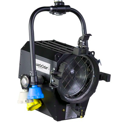

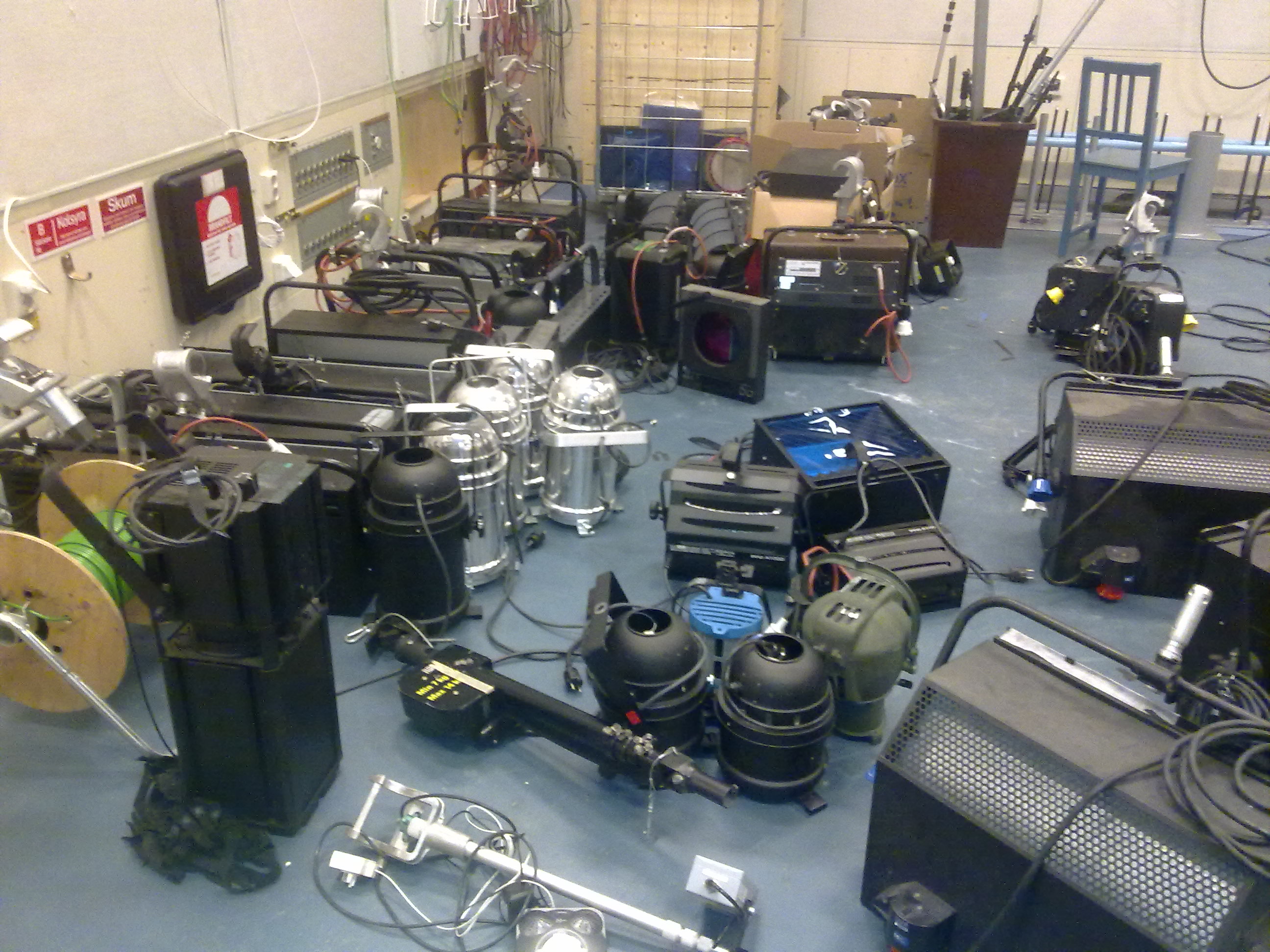

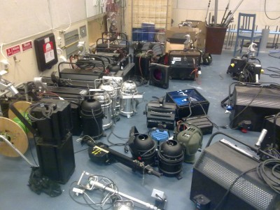

Dag tre! har börjat gå igenom gammal teknik. Släng, Spara, Sälj...
Ett gäng Par-kannor, små spottar, udda armaturer totalt 10 st 1200W profiler
Ska fota lite idag och lägga till.
Har bland annat hittat lampor av märket QuartzColor och pol opererade ;)
Det finns en del till som jag ska kolla efter nu idag. Fresneller och profiler ska vi behålla.
Prolle
38 Polaris Fresneller 1kW
POLARIS 1kW.png (191.38 KiB) Visad 34919 gånger
10st IRIS ´3´ Fondbel,
6st IRIS ´1´ Fondbel.
IRIS 1.png (23.65 KiB) Visad 34919 gånger

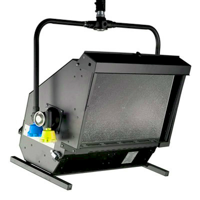

8st ARTURO mjukljus 2.5kW.
12 st strand profiler

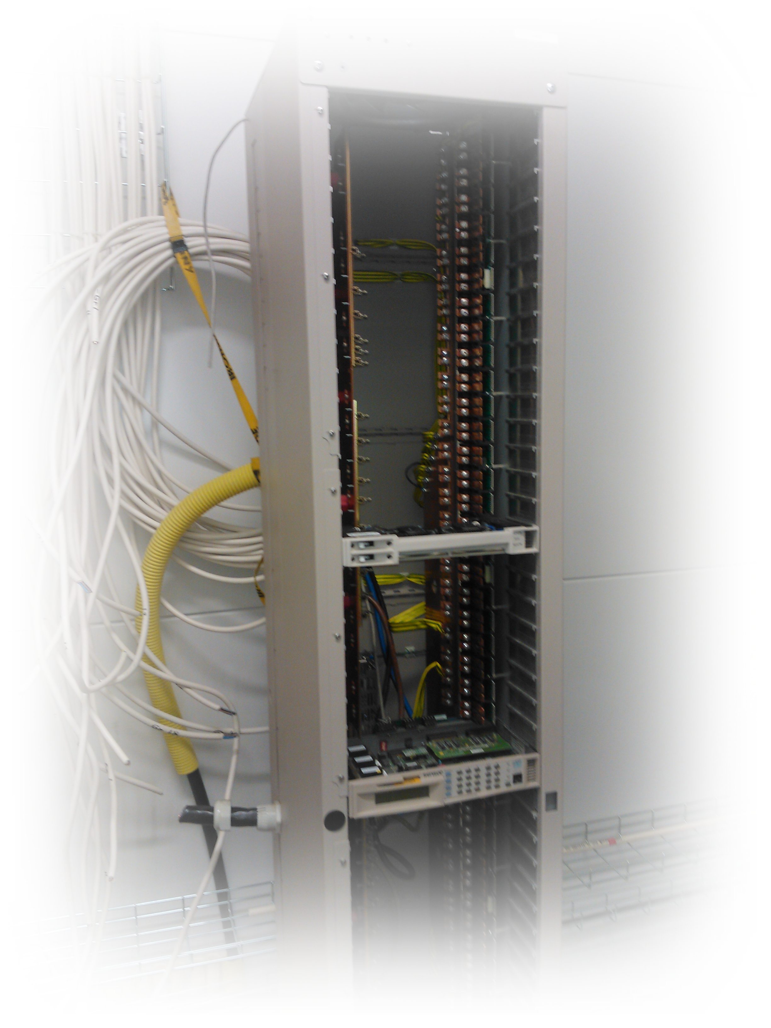

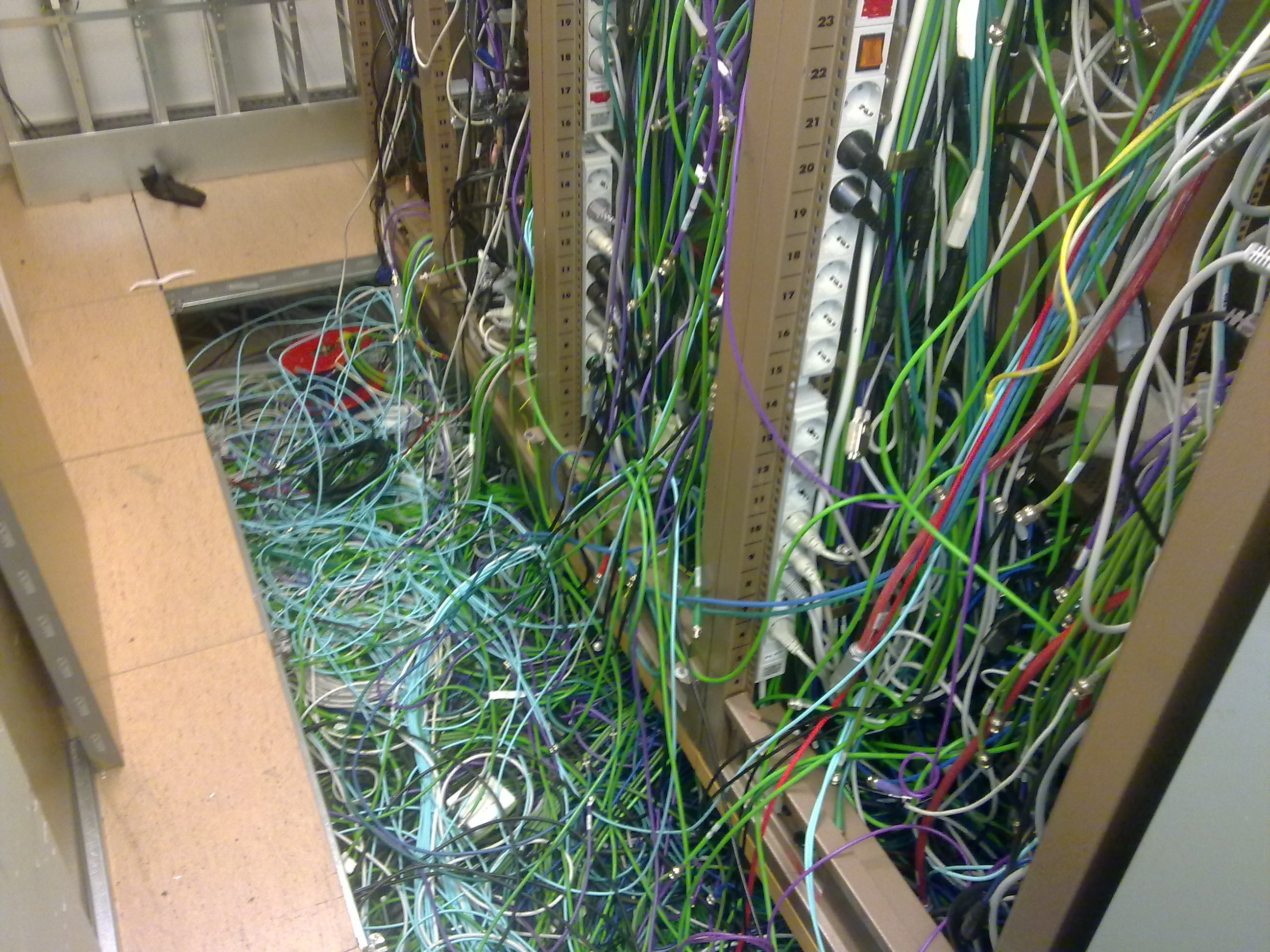

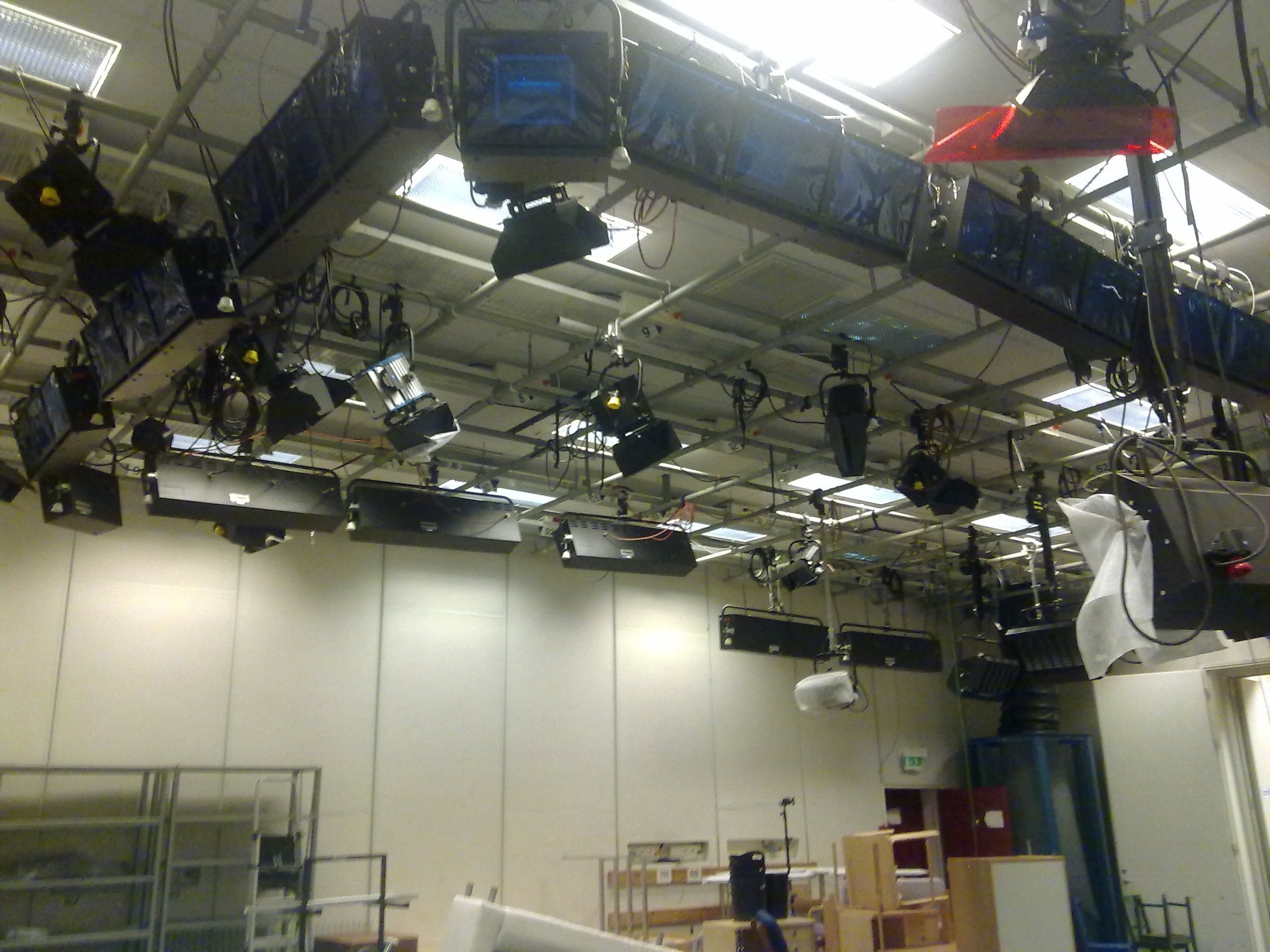

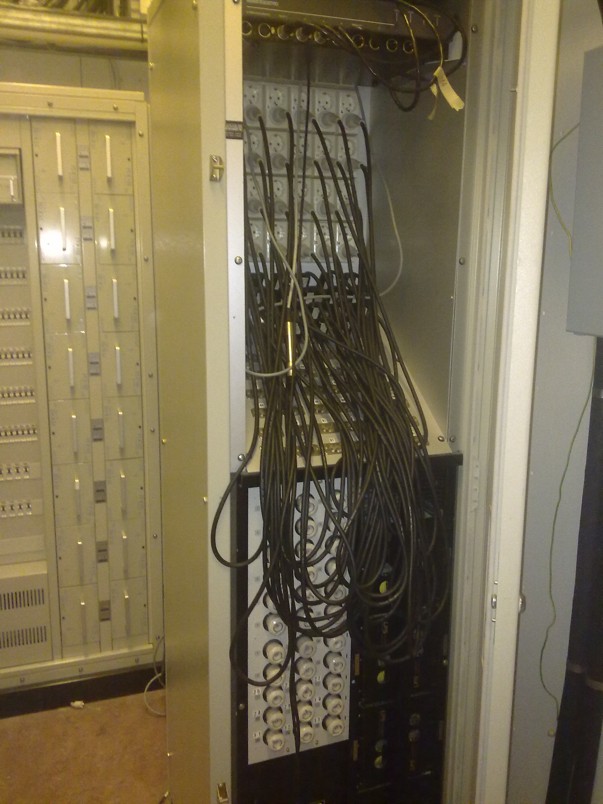

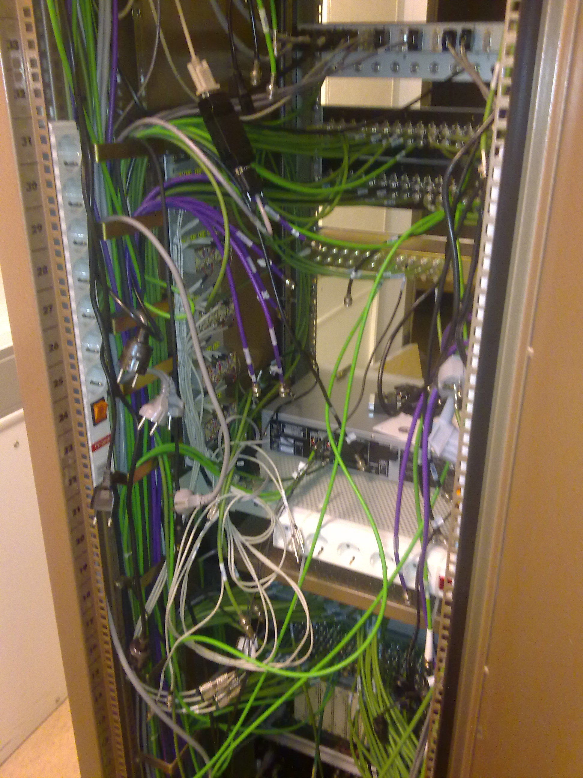

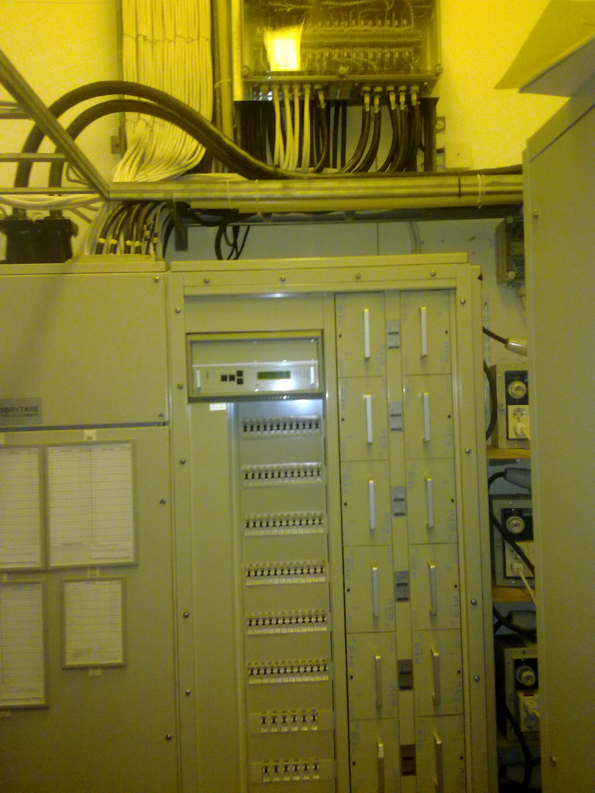

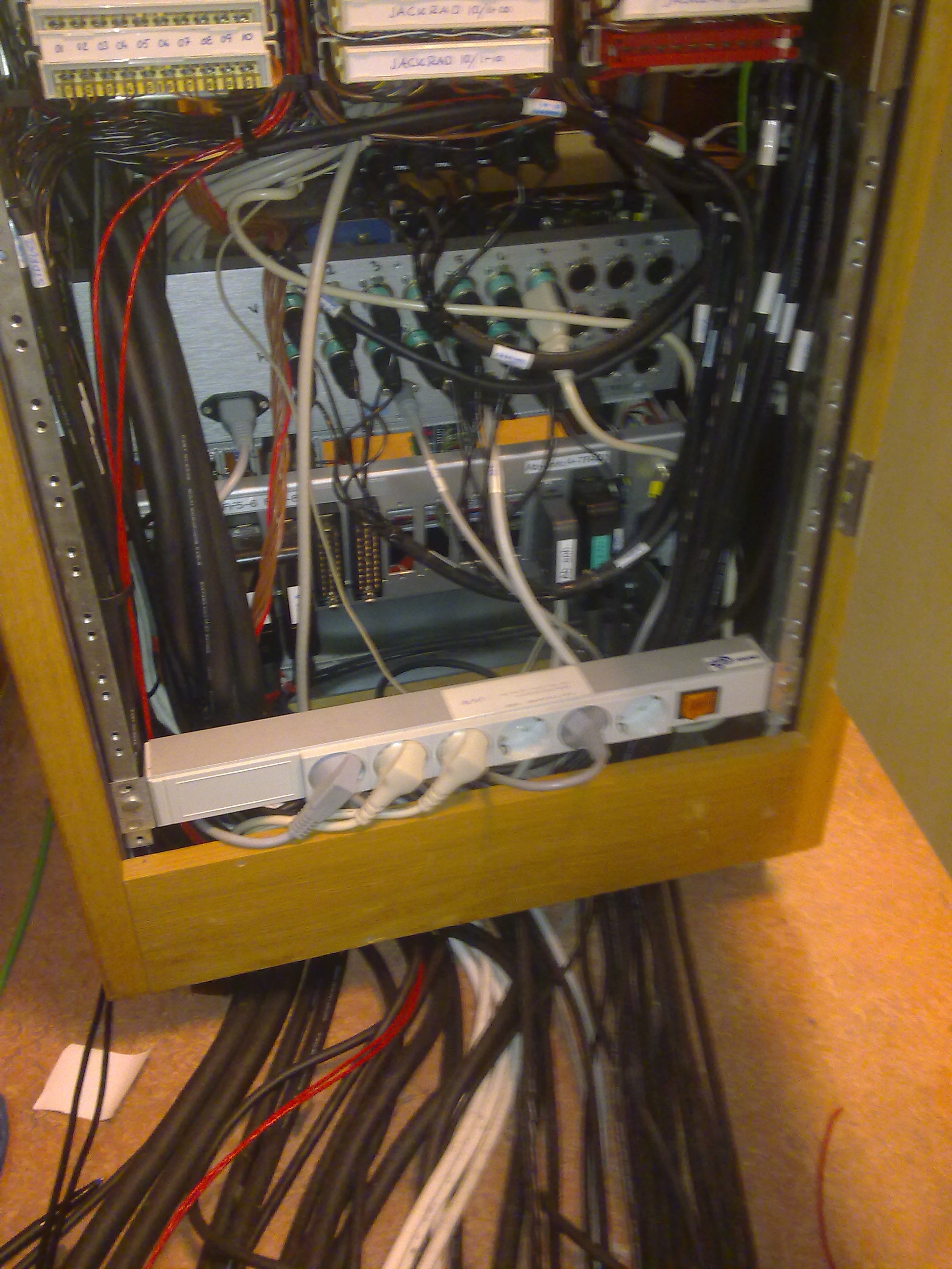

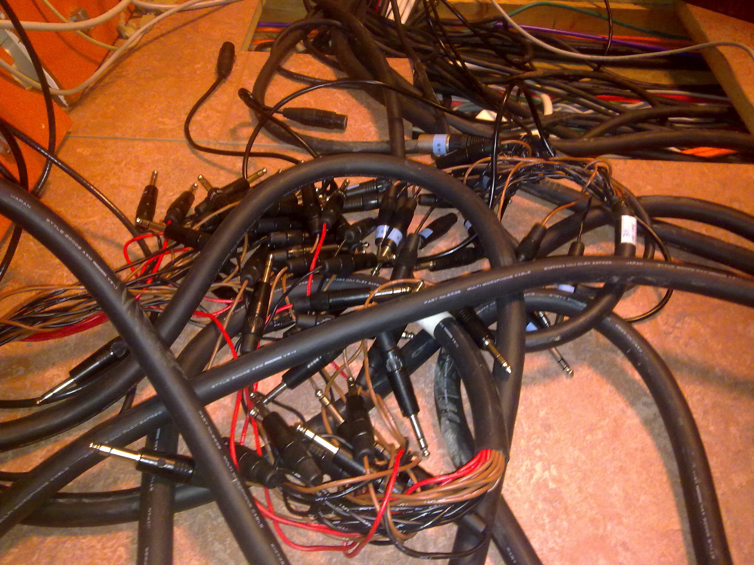

Några bilder på rivning och plock. Mycket kablar blir det. :?
Vilken ska jag börja med?
Fler kablar...
Fler kablar...

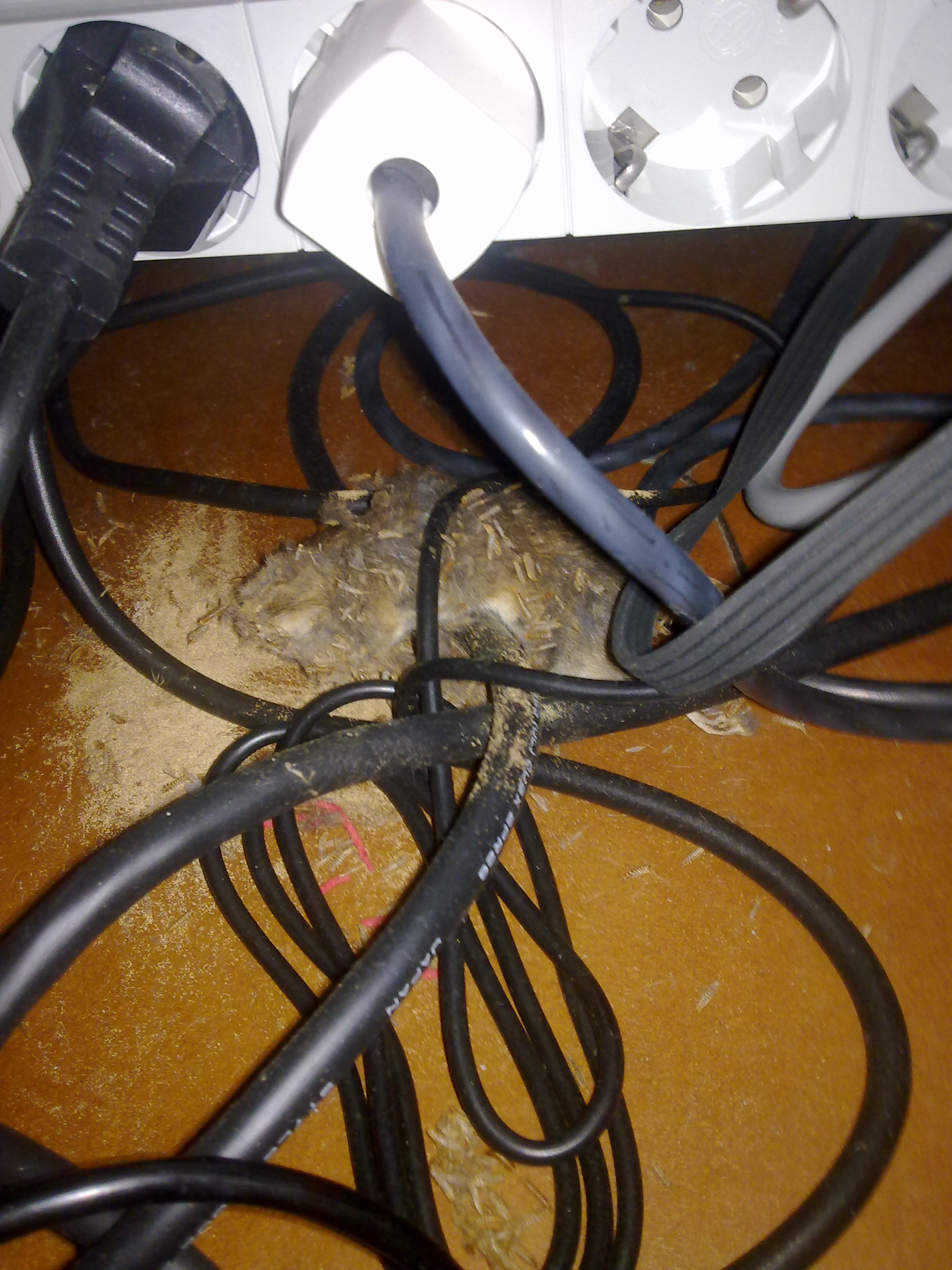

En död mus!
En död mus!
Ännu mer kablar...  Tar det aldrig slut!
Studio taket ska också fixas om några månader.
Lite plock från förråden...
Några fler rackskåp ett demontera...

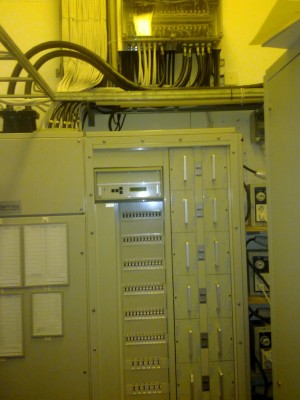

Dimmer skåp...
Dimmer skåp...
Två dimmer skåp var det visst...

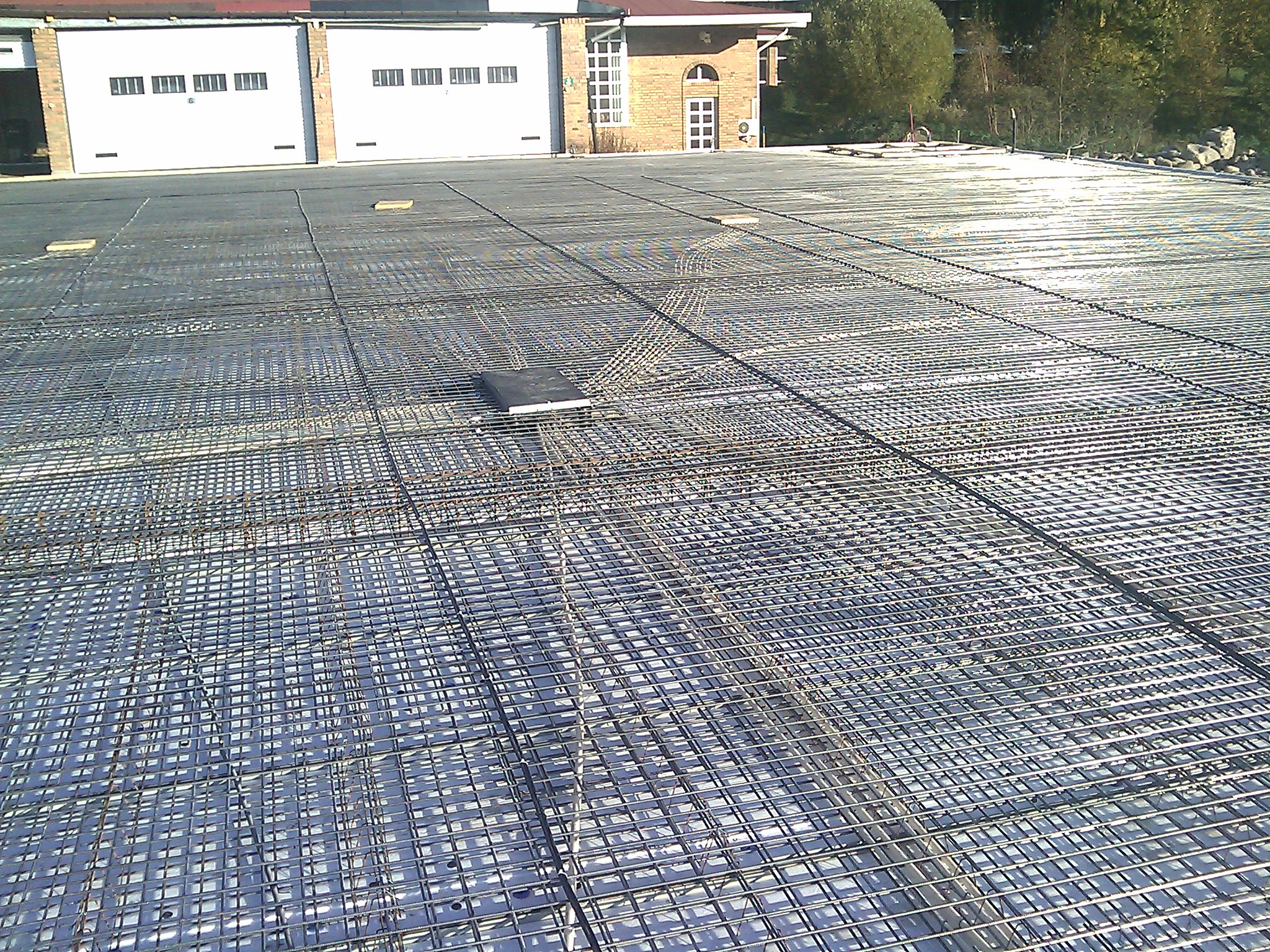

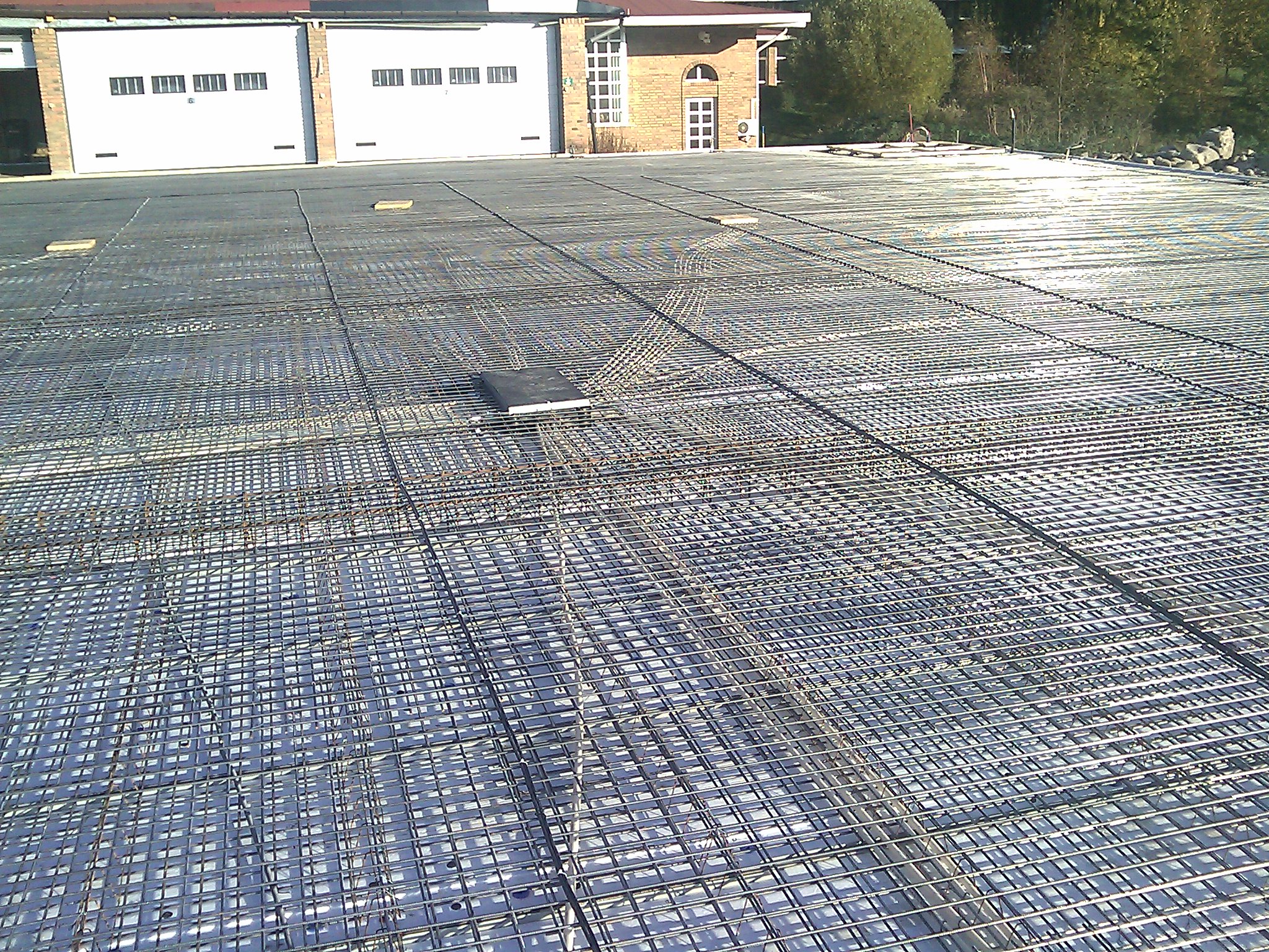

Hej Igen!

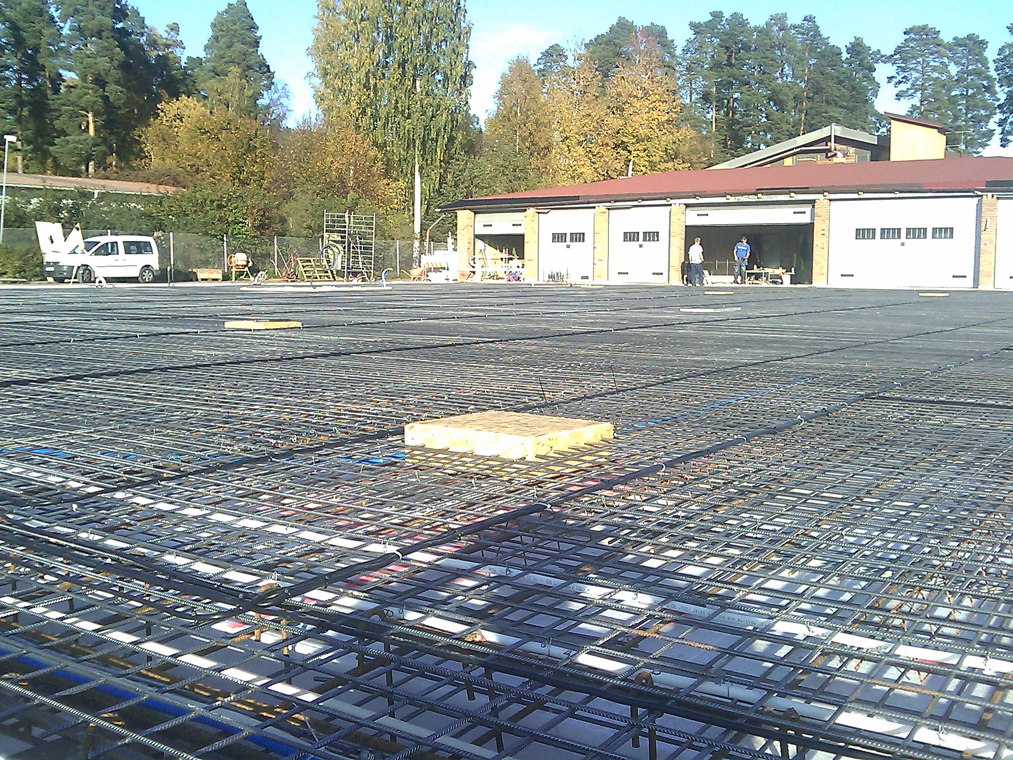

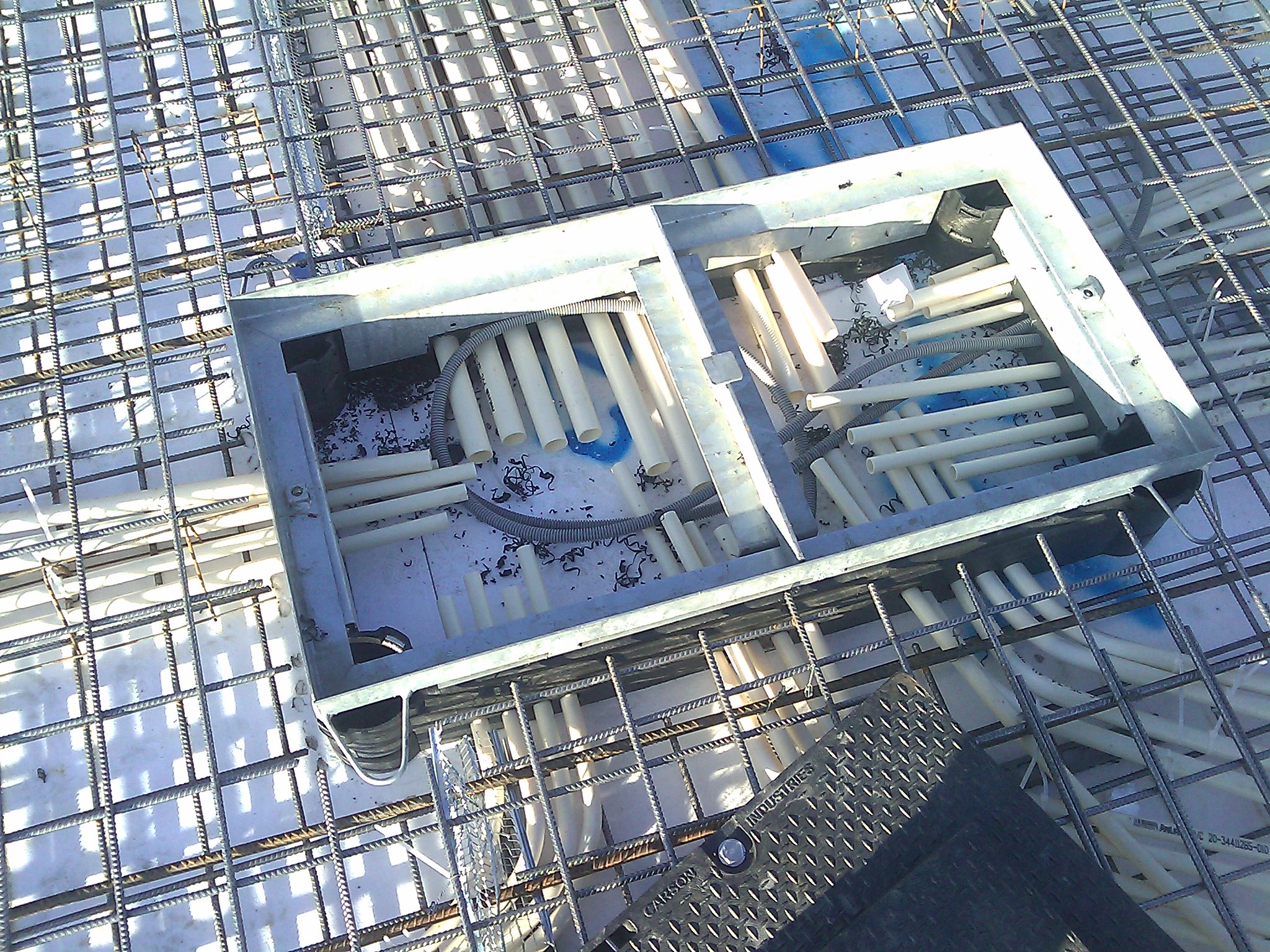

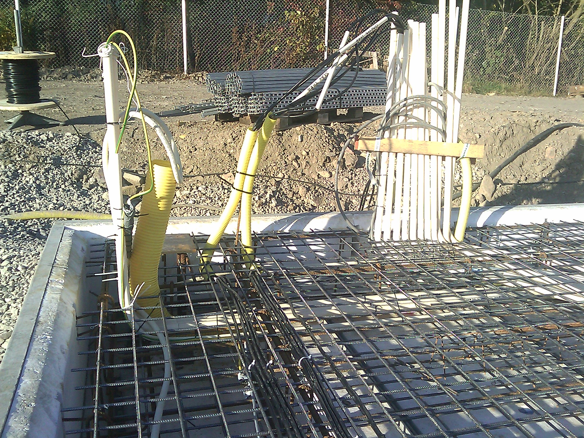

Vi håller på med grunden till konsertlokalen. Under och över armering är på plats och allt riktigt jordat. Gjutning börjar på Måndag. Rör dragningen har tagit ca en vecka. Då är det en större brunn vi mixplats där Ljud/Bild förmedlas ifrån.
Några mindre brunnar som är tänkta till ev mixplatser ifall man måste flytta den mot någon vägg eller så.
Ett antal brunnar vid tilltänkta kamera platser. Och några utsläpp vid ytter vägg då vi har tanken att ha en anläggning stå på café ytan utanför. Samt vid tolkbås och Delayade system utanför stora scenen. Sen ska ju allt sys ihop till det tänkta teknik rummet bredvid scenen.
Runt själva lokalen drar vi en så kallad Dali slinga. Slang med 7ledare Jord, Nolla, 3GFas + två till styrsignalen. Den kan vi använda till belysning eller vad vi vill, man kan ju adressera vad man vill att olika saker ska göra. Var 6meter sitter en liten låda för Dali slingan. Den går även att styra med Dmx tänk va man kan blinka då ;) Alla belysningar och uttag, utanför scen området, styrs via Dali Även brandlarm och data kabel ska ner + alt annat som ska styras ex vent.
På lördag ska vi lägga nästan 1KM hörselslinga ritad av EDIN för att försöka få in platserna som behöver slinga. De gamla studio rummen är nu genom gådda. En del fynd blev det. Mycket skit också. Va sägs om 38 Polopererade Fresneller ;) 12st 1.2kW Strand Profiler. EN Av rariteterna var en stor låda innehållandes en sennheiser mikrofon modell lång, med cigarr överdrag och alla tillbehör. Den har nog används till många intervjuer och inspelningar. Prolle Fröderberg :D

Igår var det grunden som fick sig en slut putsning innan gjutning som börjar på måndag.
Har några bilder. Som jag bifogar
Blivande teknikrum
Blivande teknikrum
Box vid mixplats. Här kommer en del att passera och placeras.
Några 100m Hörselslinga samt boxar till kamera uttag.
Vy över kopplings box, Mixplats, Hörslinga
Lite kabel till hörselslingan.

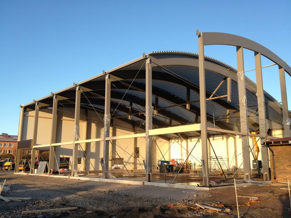

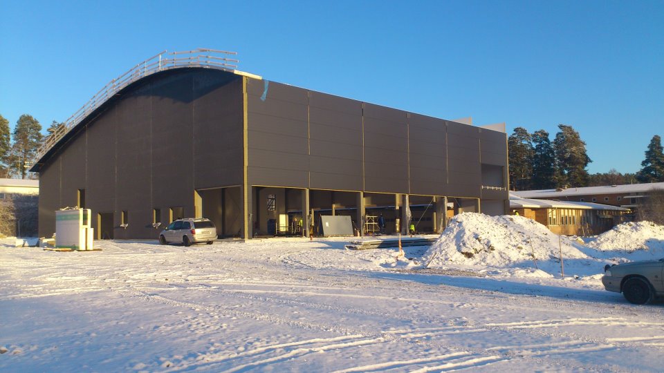

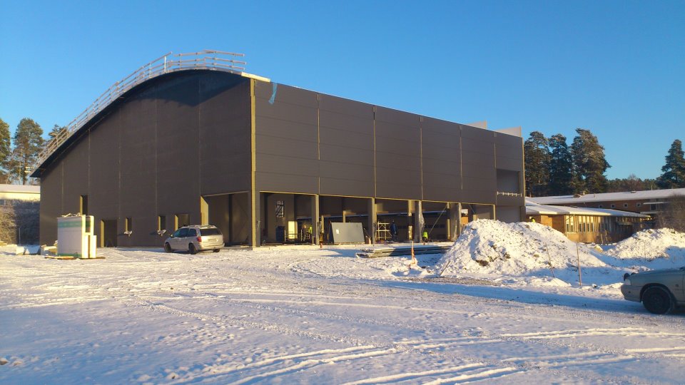

Bygget går framåt. Inte så mycket teknik än...
Re: Kyrkbygge
Kyrkbygge!!!! Ser mer ut som en lagerhall

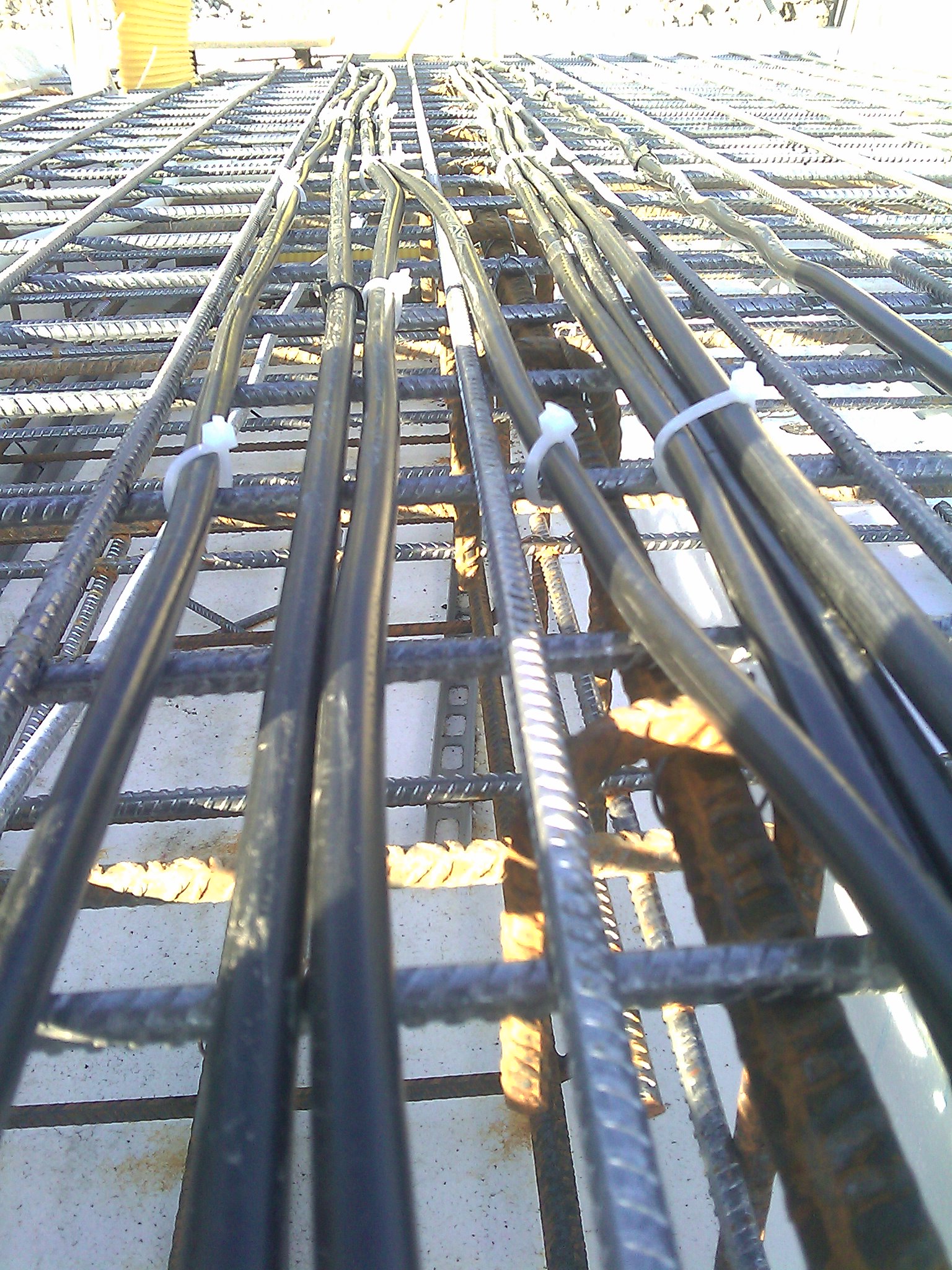

Är kablarna på bilderna bara matarledningar till slingor eller till distribuerade slingförstärkare (och alltså inte själva slingan)?
Prolle Fröderberg
Inlägg: 40
Blev medlem: mån 12 mar 2007, 22:01
Ort: Falun
Re: Kyrkbygge
Inlägg av Prolle Fröderberg »
Mikael Thieme skrev:Är kablarna på bilderna bara matarledningar till slingor eller till distribuerade slingförstärkare (och alltså inte själva slingan)?
Det är själva slingan. Dom är utlagda i ett antal åttor och är uppdelade i 3 system. Efter en vägg samlas dom ihop och går till ett teknikrum. Den är utlagd efter konsultation av en av Edin´s installatörer. Och ingen slinga under scen och minst 1,5m från scen kant.
Nicke Löfgren skrev:Kyrkbygge!!!! Ser mer ut som en lagerhall
Kyrkor byggs ju väldigt olika idag. Men det känns mer praktiskt att ha en "lagerhall". Googlar man på bilder av kyrkor får man upp den klassiska bilden av en kyrka med torn och allt. Dom är inte så speciellt akustik anpassade för en stor variation av framträdande "enligt mig". Samt att det är billigare att bygga en hall en än Klassisk modell av en kyrka. Oftast byggs ju våra kyrkor av ideellt insamlade pengar, och då kanske man hellre använder pengarna till bättre innehåll än en fin utsida... Även om man vill ha så fint man kan.

Re: Kyrkbygge
Inlägg av Mikael Thieme »
Prolle Fröderberg skrev:Det är själva slingan.
Ok, om en installatör har föreskrivit/förespråkat/rekommenderat en sådan förläggning så är det säkert i sin ordning. Med min begränsade erfarenhet av just hörslingor (men större av andra typer av elektromagnetiska strålare) hade jag varit rätt främmande för att lägga slingkabel dikt an mot ett stort och relativt finmaskigt armeringsnät, som rimligen jordar slingan induktivt ganska effektivt. Visst, gott om förstärkareffekt kan kompensera för mycket, men jag skulle ha gissat att verkningsgraden hade stigit en bra bit om man lade slingorna direkt under golvets ytskikt några dm upp istället för kloss an mot jord.
Prolle Fröderberg
Inlägg: 40
Ort: Falun
Re: Kyrkbygge
Vi får hoppas det fungerar. Själv har jag ingen kompetens när det gäller sling förläggning. Vi får se vad som händer när vi slår på. Men det är ju som du säger lämpligare att lägga den en bit ifrån.

närheten till armering kan vara som natt och dag

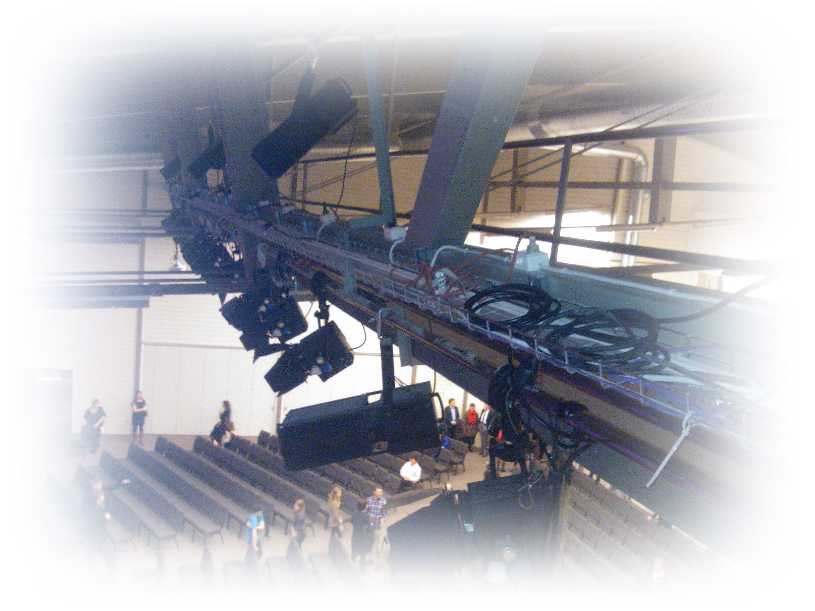

Vi har satt upp en landgång uppe vid rå´t för front ljus, så nu behöver man inte klättra så mycket för att rikta armaturerna. En enkel trapp upp. Det finns även en landgång över framkanten på scenen. smidigt och bra. Vi ska även skaffa tross till bakkant på scen som bör höjas å sänkas med ett par motorer.

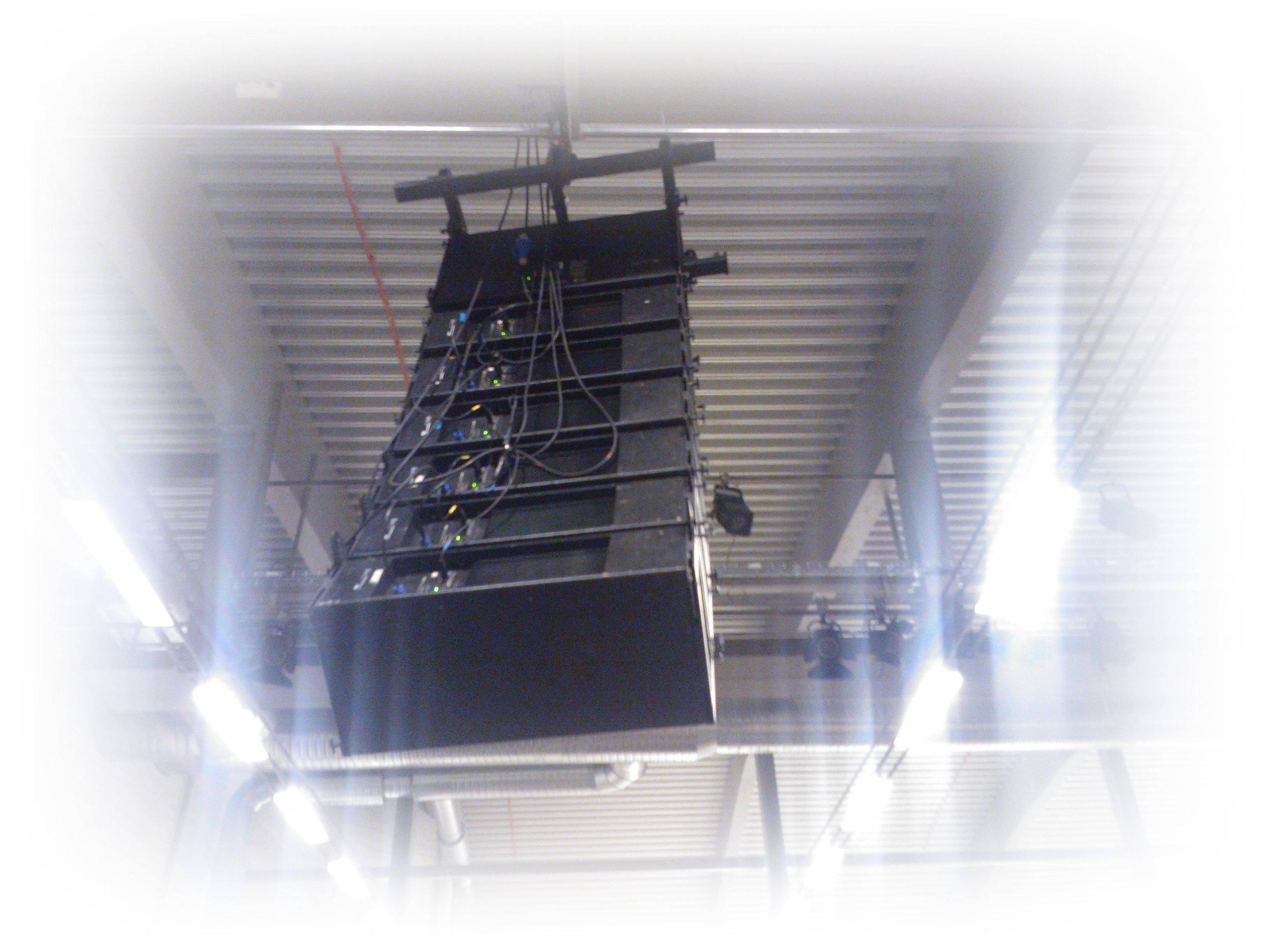

Vi ska om ca 1-2 veckor testa att hänga in några olika system och lyssna lite.
De system vi tittat på hittills är L-Acoustic´s Dv-dosc och, Meyer´s M2d och M1d (tror dock att M1d blir lite i minsta laget) men vi får vara öppna för fler förslag till en rimlig peng. Med dessa system är det dock begagnat vi tittar på.

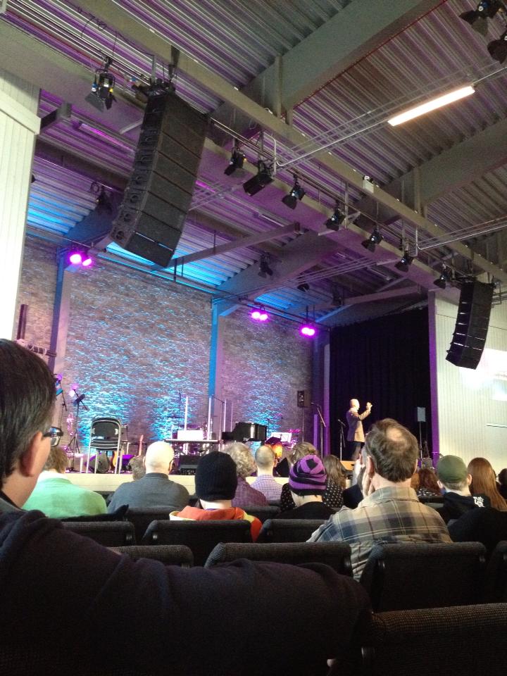

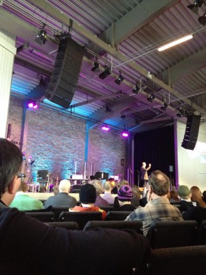

Lite bilder!
Nu har invignings helgen passerat och vi har ändå massor kvar att göra. Då vi gör mycket ideellt så tar det lite längre tid.
Video produktions delen har en massa fler SDI kablar att dra. Det ska gå SDI till projektorer, kameror, Kamera uttag och bildskärmar. Det känns som det blir en bra och genomtänkt anläggning Med tanke på pris, kvalité och att det är användarvänligt.

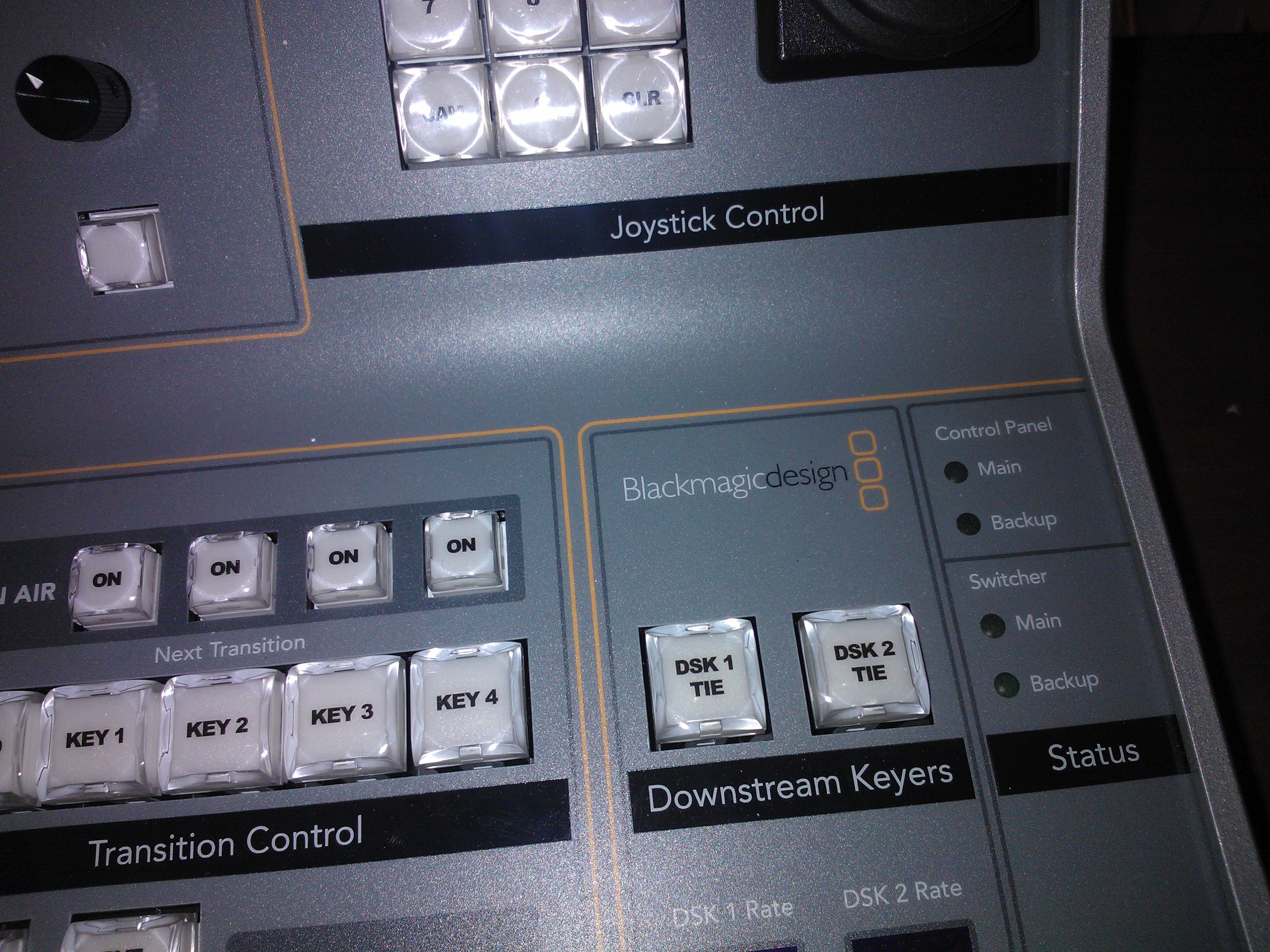

På ljus sidan letar vi efter mixer och armaturer (rörligt och fast). Vi testade en MA onPC vinge i helgen och några Chauvet LED armaturer till bak ljus som ett komplement till våra fresneller och profiler.
Till ljudet så väntar vi på monitorer och en del mickar. Vi provar även lite olika trådlösa mick system. VI löder och kopplar.
Om någon skulle vilja få en visning av bygget och våra lokaler så går det utmärkt. skicka ett mail så styr vi ihop det.
Prolle
Vy över scen
Vy över scen

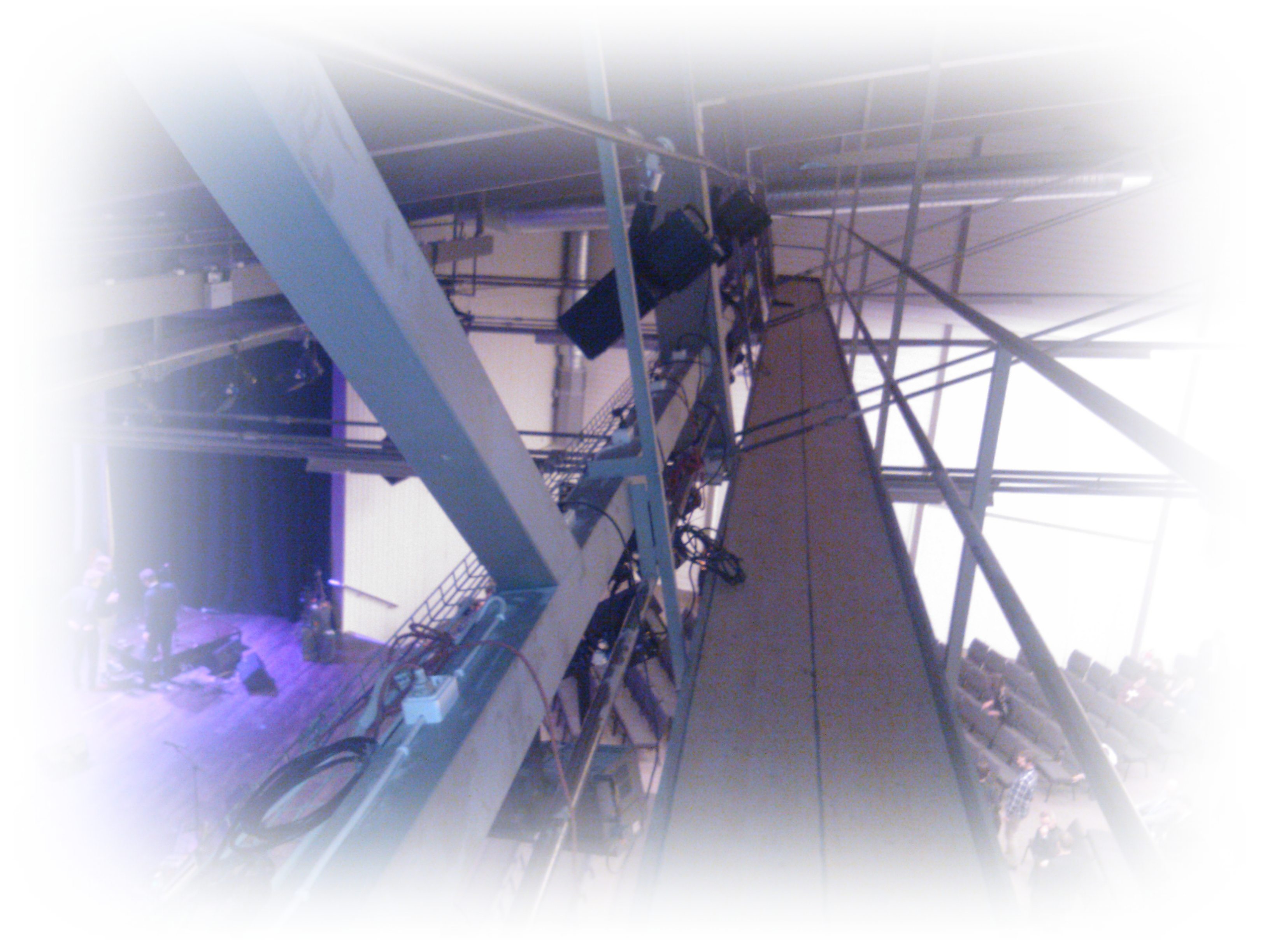

Gångbrygga med en massa uttag och rör för belysning
Brygga i en annan vy. Va skönt att kunna rikta belysningen här ifrån än att stå på backen.

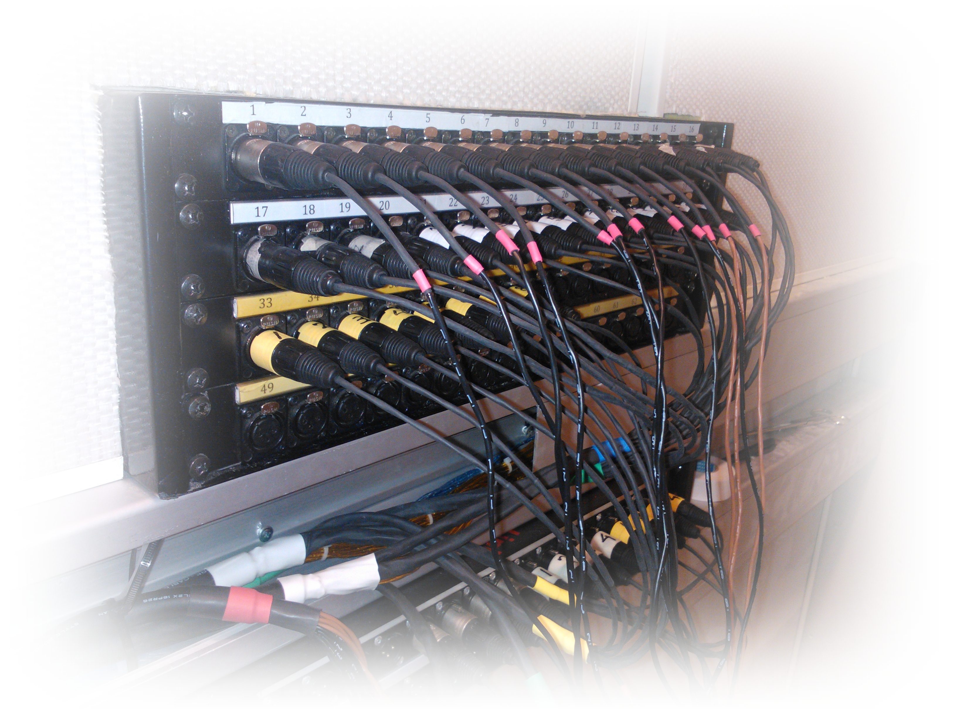

En pach panel.
En pach panel.

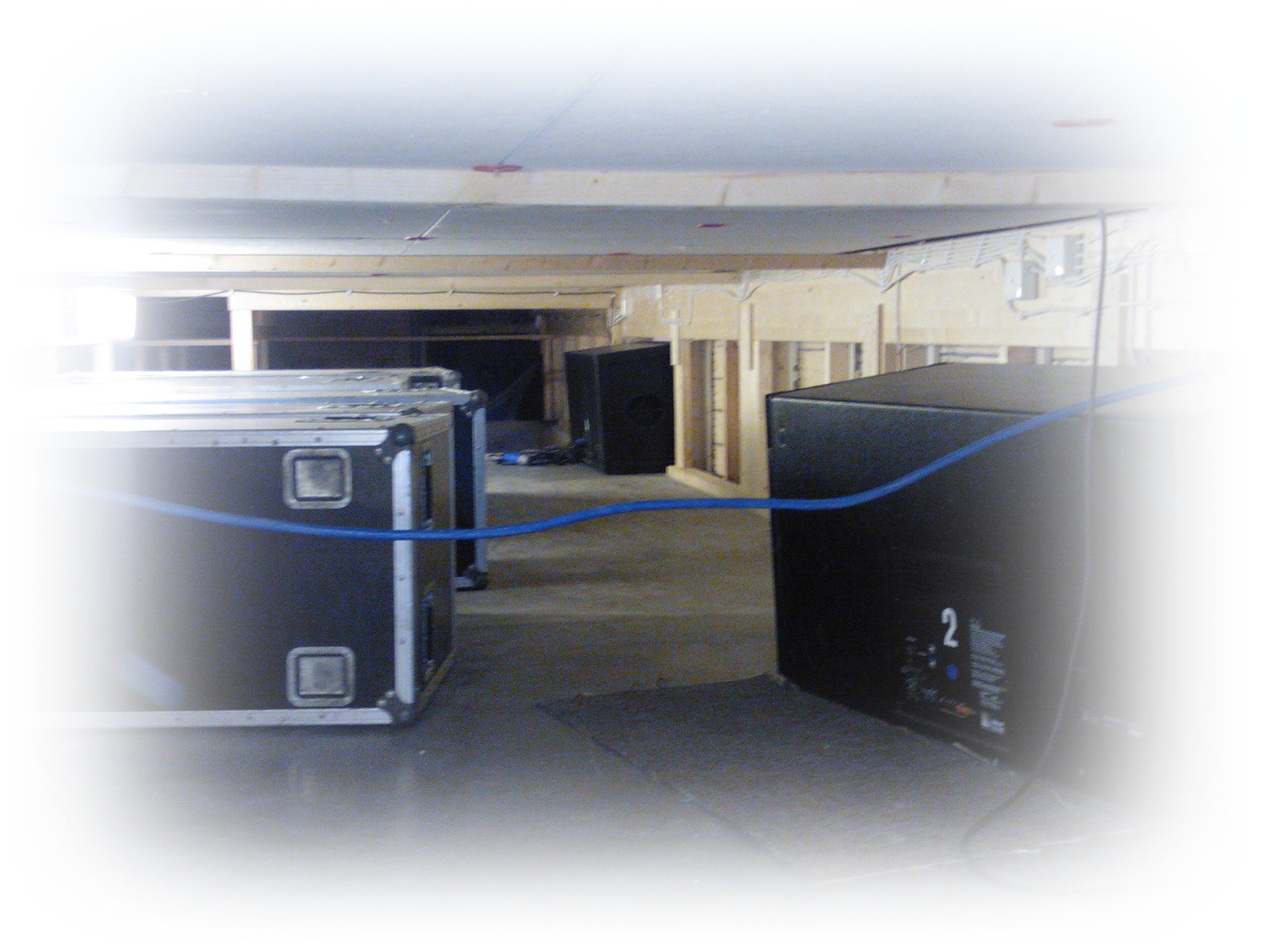

Under scenen finns gott om plats. Här ligger M2D basarna och vilar och är urkopplade. Det ligger däremot 2st Meyer 700-HP som är inkopplade och flyttar lite luft.

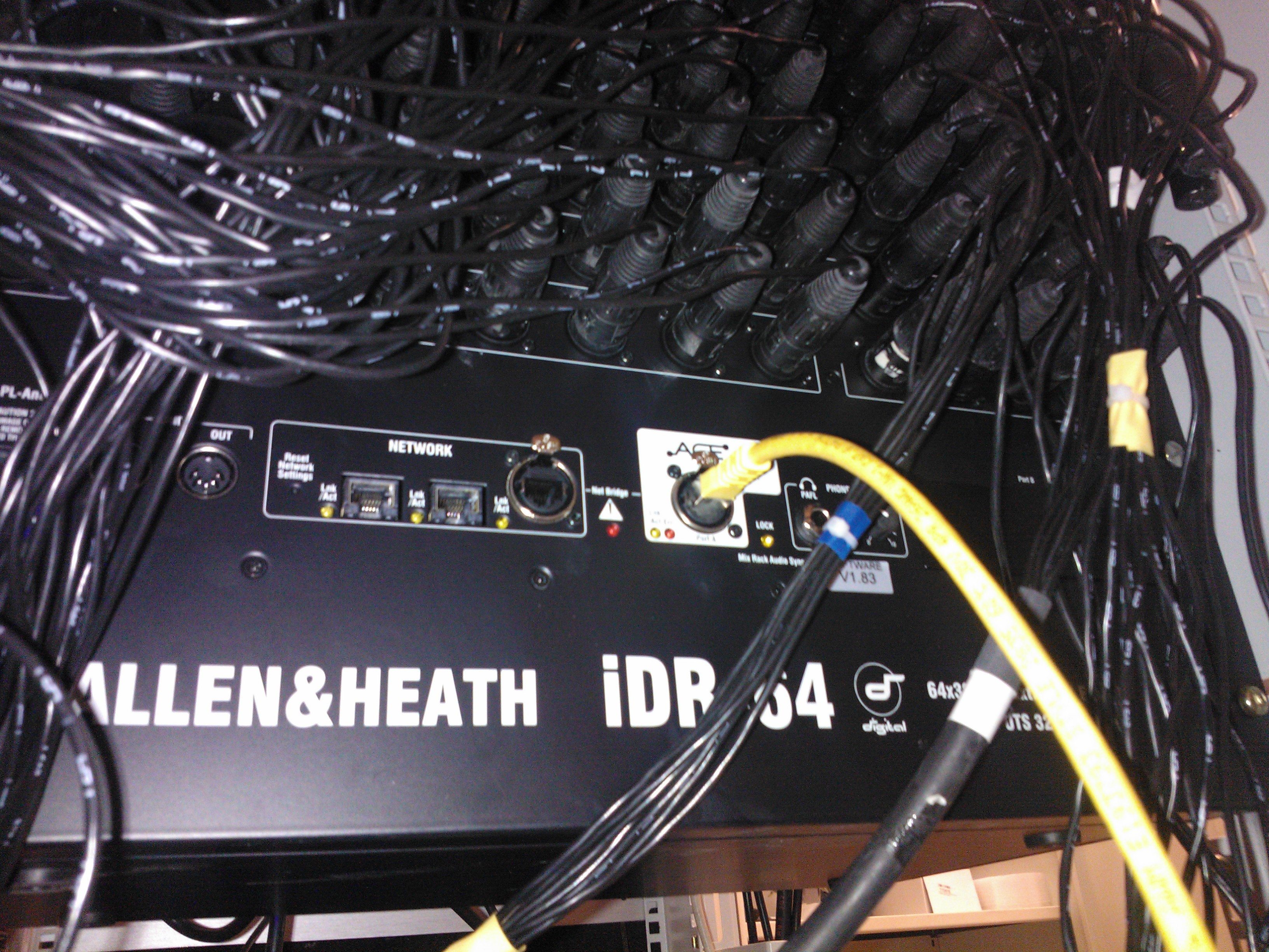

Lite sladdar i IDR boxen.
