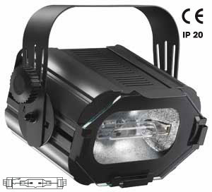

Här är en variant som är ganska vanlig vid mässor pga att de drar mindre ström och levererar mer/vitare ljus än konventionella spottar.
http://www.bostroms.nu/ShowProduct.aspx ... 63&cat=377
Finns säkert i lite mer flood varianter också, men som ett exempel.
