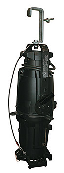

Ett inlägg ang säkerhetswire.
Det finns sedan ngt år tillbaka en säkerhetswire som man sätter fast som en bricka till hakfästet. Den kan med andra ord inte tas bort med mindre än att hakfästet tas bort. Ett utmärkt sätt att alltid ha wire på strålkastare effekter mm och som inte försvinner i samband med rigg/riv. (= säkert + ekonomiskt)
Wiren är framtagen av Spectra i samarbete med Rigg-Olle(LightSafe) och heter Spectra-wiren. Kan köpas överallt idag tror jag.
Soliga hälsningar/Janne

Men om hakfästet ger upp livslusten gör ju inte vajern så mycket nytta...

Inga problem, vajern läggs genom bygeln precis som vanligt.

Inlägg av Jonas Larsson »
Förstod inte heller helt ifrån början, bilden är lite otydlig, men jag antar att det finns en "vanlig" bygel på wiren, så man lossar wirens ände (den som sitter längst fram på armaturen i bilden), trär den runt trossen, och låser den i bygeln (dvs andra änden på wiren)
Krävde lite tankeverksamhet där ;)
Rätt smart idé dock, den sitter ju alltid där den bör sitta.

Det enda dom har gjort är att de har satt dit en bricka (typ en 8) innan de pressade den ena öglan och så tar de mycket mer betalt. Men det är som sagt en bra idé!

Förutom säkerheten att dom alltid finns där, inte så mkt dyrare än vanliga LightSafe... men... dom sitter kvar! För uthyrningsfirmor är det guld att inte en av tio är borta efter varje hyra. Å andra sidan kan inte ljudlellarna låna dom så enkelt för att hänga upp kantiga lådor i längre:)
Återstår bara att fundera över hur man får tillbaks all klentafs också...

Dyr liten plåtbit!!!
Men dom är bra enda nackdelen är att man kan missa att dra vajern runt bygeln som någon var inne på tidigare!!!

Lightguy: Om den där dyra lilla plåtbiten ser till att du slipper köra ny wire hela tiden, är det inte värt pengarna isf? :roll:

Det är i.o.s. sant. Men det jag menar är att det inte kostar Rigg Olle eller Spectra några större summor men dom drar in dessto mer, men det är kanske forsknings och framtagnings pengar det. -ler-

Tillgång och efterfrågan är det enda som gäller i den här branschen. Avundsjuk?
Jag förstår iofs inte riktigt problemet. När man tagit av wiren så sätter man den i bygeln, svårare än så är det inte.

Som sagt, hur många vajer försvinner inte i den dagliga hanteringen? Med denna försvinner dom inte med mer än att någon tar fram verktyg och plockar av den. + att man slipper sortera vajer, hänga på och av vid pack etc etc.

Visst Janne, det är en bra idé, men nog borde det finnas enklare lösningar om detta är ett problem?

? Går det att bli enklare?
Berätta!!

Det enklaste måste ju vara att hitta på en liknande lösning för de wire man redan har, slipper man köpa nya. Det är väl knappast någon idé de har tagit patent på? Inget jätterevolutionerande?

Nej, men det är ju en tillverkningsprocess, hur ska man lösa det i efterhand? Det är klart, om man vill göra det jobbet kanske det är värt 10:- / vajer el vad det kan bli :)
Obs att man ska inte ignorera vajerlåsets betydelse, har sett hemska exempel på felaktig vajerlås-pressning.

Det är väl inte svårare än att man tar en stripe och drar fast wiren i armaturen?

Ja, eller borra, nita etc. har sett flera varianter.
Fast du vill ju ha den rakt under hakfästet för att kunna vrida lampan gemtemot barset/trossen/röret hur du vill utan att vajern "stramar". Stripe-ar du den vid sidan får du det problemet.
Plus att det är för lätt att knipsa av, det kommer att hända förr eller senare :)

Största anledningen till att folk inte lämnar wiren på armaturen är ju att de inte vet att den ska sitta där. Sitter den stripad så fattar man. Att den går att ta bort är väl bara positivt, för ibland vill man ju faktiskt ha bort den också.
