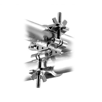

Varför inte denna modell kanon för montage på smalare rör och platta detaljer m.m
http://www.bellalite.se/manfrotto/super-clamp" onclick="window.open(this.href);return false;

men burton blir väsentligt starkare
