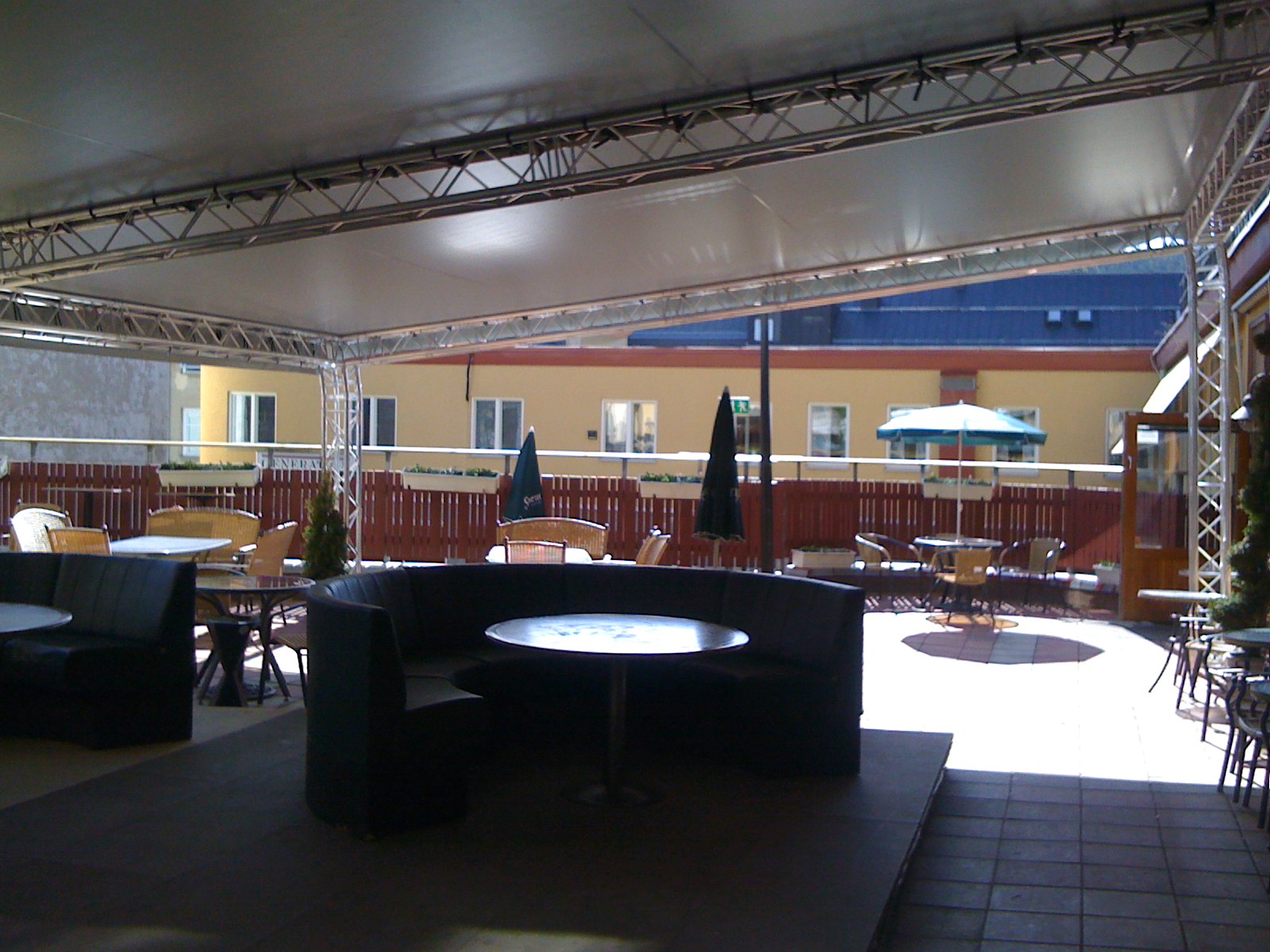

Inlägg: 4375
Så här blev det
Känner mig nöjd med "taket" :D

Inlägg av Christopher Berg »
Det vart riktigt snyggt! :D

Inlägg av Lars Magnus Johansson »
Men vad i helvitti Nicke, jag som trodde det var till DIN altan.....

Inlägg av Emil Enander »
Mycket snyggt får jag lov att säga. Good job
