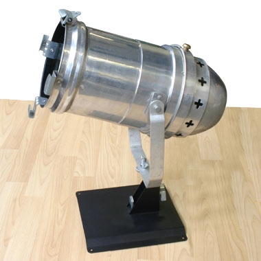

Vi säljer denna från Doughty men vi använder själva och hyr ut taxar bestående av ett 50 mm rör svetsat på två ca 30 cm långa fyrkantsrör i stål.

Eller så slutar man att hemmapula med mdf å svets och satsar på tiktiga grejer istället. 376:- e ju inte mycket pengar. Man kan också välja en rund for som ljusprofilen säljer. Den kostar typ en hundring eller två, och det sitter en M10 gänga i den från början. Den byter man ut mot en Manfrotto M14MS och sätter en manfrotto 264 på kannan så kan man välja om man vill ha superclamp eller basplatta till kannorna.

Jag har varit med och bygga taxar med U-balks järn med M10 gänga i att skruva fast lampan i. Tunga och bra och ingen sparkar undan dem så lätt.
