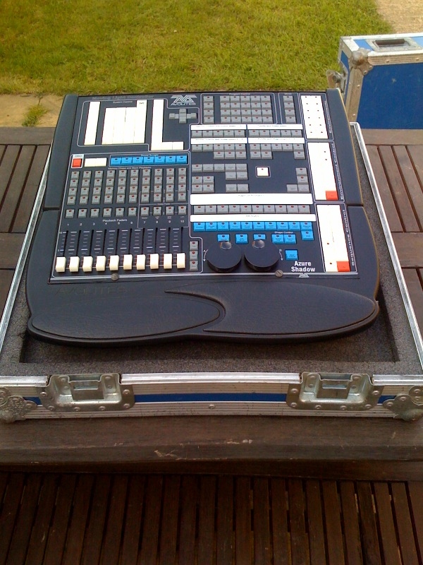

Jag har ett fint ljusbord till salu Avolites azure shadow med case
7000kr eller 5600kr + moms

Det där ljusbordet såg snyggt ut, kan man koppla till nån form utav skärm till det?

- Inlägg: 4376
Re: Tips på bra ljusbord
Japp, du får med en skärm oxo.
detta bord är en "dator" å iställeför tangentbord och mus har du denna. Allt inbyggd, 4 universum ut
Den har man för att se va man gör. Dom grå knapparna till vänster kan du programmera med vad du vill
Uppe i högra hörnet väljer du vilka armaturer du vill styra, dom grå knapparna under kan du lägga upp färger gobos mm
