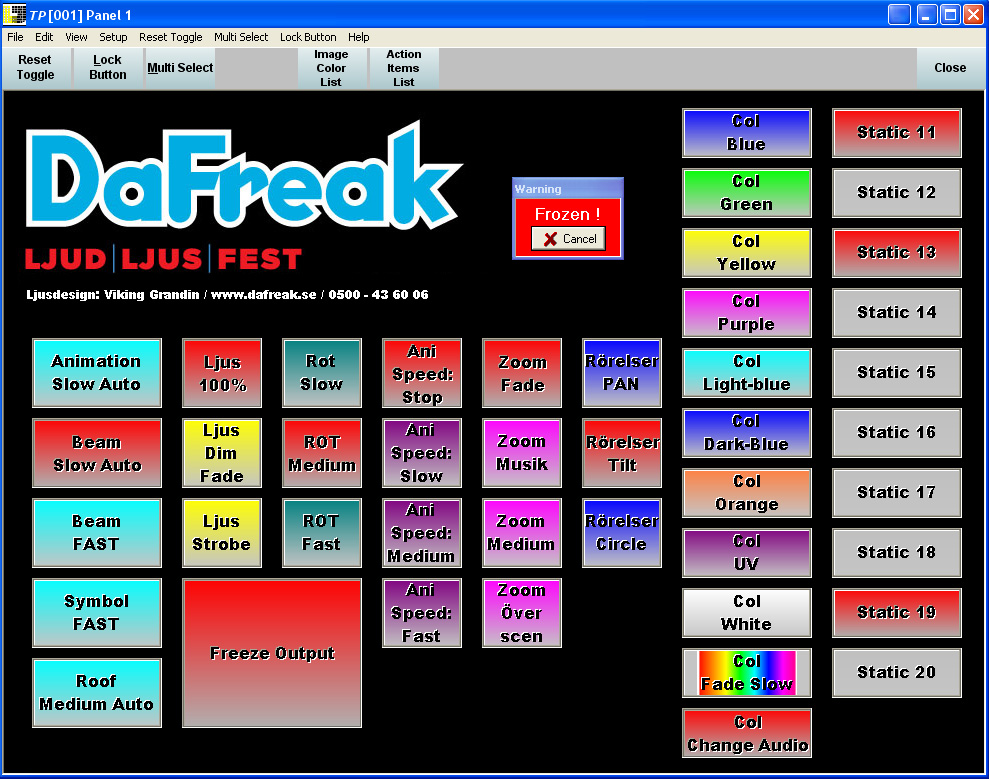

För att kunna ändra position och storlek måste du ställa in din panel på "Manual" under "Direct Access Buttons Layout". Dvs att du inte vill att panelen skall ordna knapparna automatiskt, utan att du vill göra det själv.
Högerklicka på panelen, välj "panel properties", där hittar du inställningen.
När du gjort det högerklickar du på valfri knapp, går in under "button" och väljer "resize and move buttons". Den knapp du klickar på blir nu flyttbar. Du går ur läget genom att göra samma grej igen eller klicka på knappen som uppenbarat sig i fältet ovanför.
Ett tips: Använd griden för att enklare få knapparna att hamna i rätt storlek och snygga rader. Under "panel properties" finns "grid snap interval", sätt den till exempelvis 10 så blir det betydligt mer lättjobbat.

Touch är kraftfullt och mycket lättanvänt om man lägger upp det på rätt sätt. Jag har byggt många olika paneler för olika applikationer. Tricket är att få systemet kraftfullt och föränderligt, utan att röra till det med för mycket knappar.
Bifogat är en bild på vår touchpanel för lasershowen vi hyr ut. Den är gjort för en relativt ny användare. Långt ifrån klar än så länge, men en god start som verkar fungera bra hittils.
De blåa knapparna längst till vänster är kopplade till cues/cue-lists som körs auto eller musik. De är grunden för alla mönster, och består egentligen av några hundra olika steg i olika sekvenser som körs slumpmässigt. Övriga funktioner utgår från dem eller skriver över dem, vilket gör showen flexibel om man vill köra en hel del live.
På staticsen längst till höger kan man enkelt lägga till egna funktioner, som exempelvis texter, logotyper, positoner, etc som man vill kunna göra utan att röra till övrig programmering.
