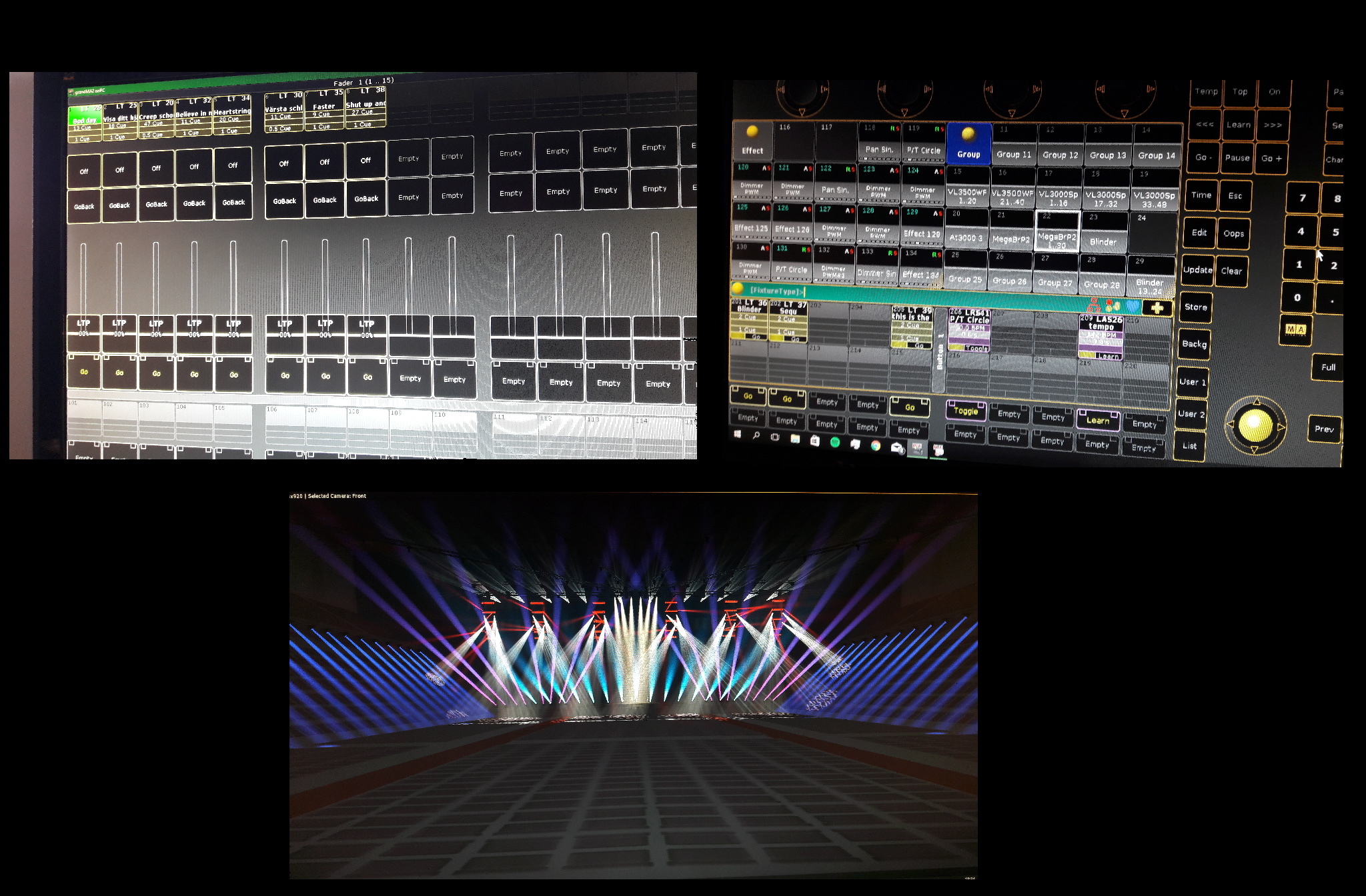

Hej, jag skulle vilja få lite hjälp av er kunniga på MA bordet. Bilden som är bifogad berättar ungefär om vilka kunskaper som jag har med bordet, (har dock bara grejat med pc versionen och inte ett fysiskt bord) det vill säga göra en "look", programmera in det i en cue osv. Har under hela sommaren fått vara med och jobba med en firma och då jag fått köra ljus så har det varit avolites bord.
Nästa vecka så ska vi upp i Norge och jag ska få köra ljus på några akter. (Freddy Kalas bla) vi ska då ha ett GrandMA2 med oss och jag skulle gärna få lite tips om hur jag ska lägga upp det. Hur, vad och i vilken ordning ska jag lägga på reglarna och skärmarna så att ljuset blir enkelt, smidigt och snyggt att köra live. Vad ska jag tänka på. Hoppas ni förstår vad jag menar :)

Nu är jag också ganska novis på MA men jag lägger upp mitt på följande vis när jag använder vårat MA2Light.
Regel 1-5 dediceras till intensiteter, 2 cues varav en är 100% och en är en dim FX. FX'en är en selektiv effekt som jag ändrar parametrar med hjälp av macron för att få olika Wings, groups och former osv.
Regel 6 använder jag ibland till en color effect grej, bifogar en länk till hur man gör den om du vill sätta dig in i det.
Regel 7-12 är rörelser.
Regel 13-15 är speedmasters för dimmer, rörelse och färg.
Under varje intensitet på exet knapparna har jag random-strobe på en flash knapp för varje armatur sort.
Exec 104 och uppåt är bumps på blinders, bumps på strobar samt random och full strobe.
Färger, gobo och positioner triggar jag via macron i en layout view. Det finns en plugin för att snabbt göra dessa macron, kan länka video för det nedan.
Video på hur man gör color effekt generatorn: https://www.youtube.com/watch?v=Z5HZ9bmRCZk&t=252s" onclick="window.open(this.href);return false;
Video för macro, position och gobo macron, här illustrerat med färger : https://www.youtube.com/watch?v=gDzi04wCBHc" onclick="window.open(this.href);return false;
Hoppas man har gett lite insikt i hur man kan göra en busking show =) För teater programmering och cuelist gig så är jag väldigt ny och har inget bra att ge. Lycka till och välkommen till MA2 familjen!
