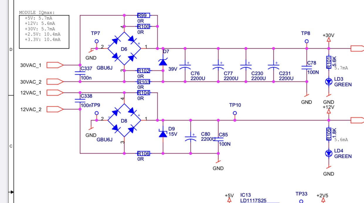

Hej är det någon somhar en länk ett nummer eller liknande när det kommer till de två dioderna som sitter direkt efter likriktarna på styrkortet
Re: Martin MAC 250 entor HJÄLP med komponent
Zenerdiod 15volt

Nicke Löfgren skrev: ↑
fre 14 feb 2020, 22:40
Zenerdiod 15volt
Du har allt ;)
Fast zenern till 30volten måste ju vara mer än 15v? Står 39 volt på schemat, lite udda siffra men kanske finns.

Ang zenerdioden, DU har så rätt, jag var lite snabb å skriva utan titta på hela schema
