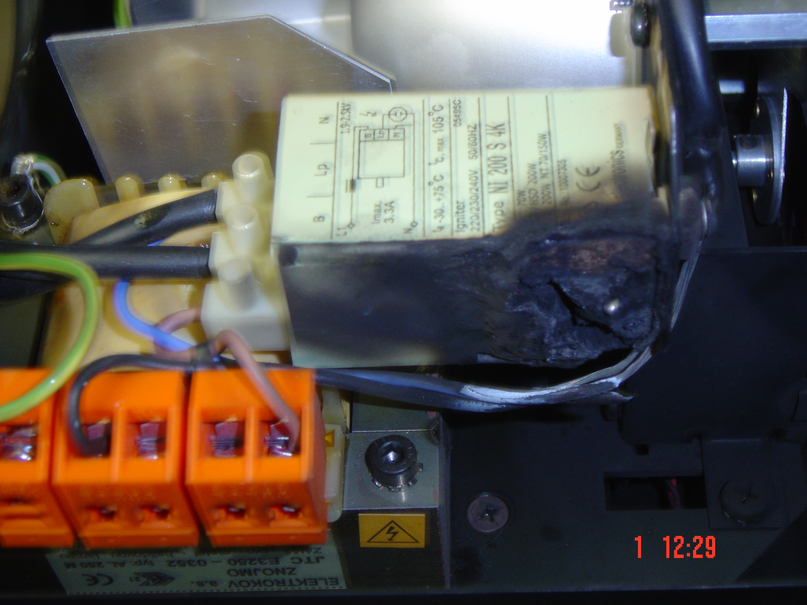

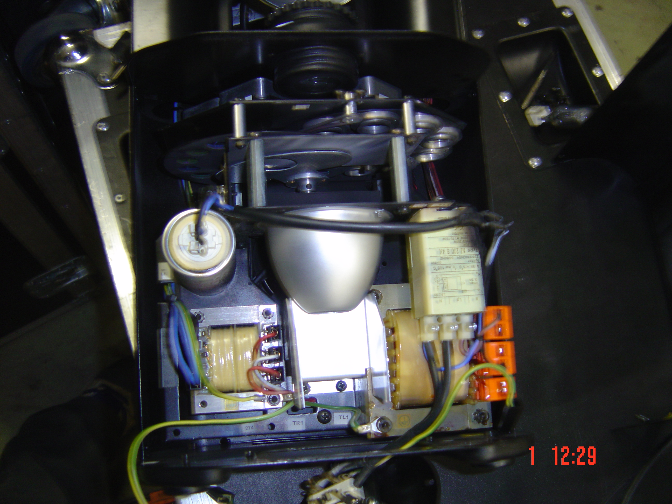

Har fått hem en Robe Clubscan 250 CT som suttit på en installation, dock inte använd så ofta men ändå har den bränt, vad kan vara orsaken? samt vart kan man hitta passande delar till bra pris? Något mer som kan ha rykt som man borde kolla upp?

Ser ut som en kabel som har varit dåligt fastsatt, varvid den har gått varm!!
Byte av kabel samt "ignitor" sen är du troligt på banan igen!
Kontakta Bellalite, dom har resvdelar på hyllan!

Kabeln sitter så på alla armaturer med ett buntband precis i hörnet där de har bränt... hmm
Okej, vad ligger en "ignitor" i ca:pris? Finns de någon annanstans att hitta än Bellalite?

När jag menar dåligt fastsatt så är det i förskruvningen, eller kabelskon!
Men jag har för mig att det är sockerbit där.

Tittar på bilderna nu, eller kanske lite mer noga! Ser ju ut som ignitorn har brunnit, kan bero på trasig lampa, kan bliben strömrusning å den var den svagaste länken

Lampan är trasig i just den faktiskt, vet dock inte om den blev de före eller efter, är dom så känsliga?Nicke Löfgren skrev:Tittar på bilderna nu, eller kanske lite mer noga! Ser ju ut som ignitorn har brunnit, kan bero på trasig lampa, kan bliben strömrusning å den var den svagaste länken

Någon elgrosse borde kunna ta fram E7902087 över en natt. Det är en serietändare som borde fungera åt dig.

Kan gå med den tändaren, men kolla vad du har för lampa! MSR, HTI eller vad, tror den där tändaren är för CDM

Lampan som suttit i är en Philips MSD 250/2.
