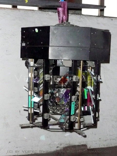

Jag har shoppat loss igen på ytterligare en konstig ljuseffekt, denna gång från Griven. Den ser ut ungefär som en Concord, men har två våningar med dicroida filter plus en vanlig spegel. Concorden har bara ett filter och en spegel. Min effekt har lös trefas ballast och G38-sockel, medan Concorden har inbyggd samt använder en HMI1200 med anslutning i båda ändarna.
Har någon sett eller hört talas om en sådan här effekt innan? Vet ni namnet på den? Någon mer info?
Hur kollar man vad det ska vara för glödis i den? Det finns ingen märkning på vare sig armatur eller ballast. Hoppas det finns något bättre sätt än och koppla in en lampa och se om den exploderar… :-)

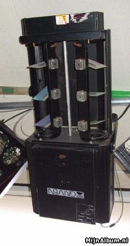

Griven har även tillverkat en effekt liknande en scanner, men det sitter två dicroida filter plus en vanlig spegel efter varandra. Jag kan inte för mitt liv komma på vad den heter, kan någon vänlig själ hjälpa mig?

Centereffekten är en "Shuttle", ser dock ut att vara slaktad på bilden! Ska sitta paraplyspeglar runt denna effekt. HMI 1200 eller HMI 2500.
Scannern är en "Cruiser". HMI 575 eller HMI 1200.

Eftersom ingen hade någon idé om hur man kollade glödisen så ska jag försöka besvara min egen fråga. Det kanske hjälper någon annan. Shuttlen finns i både 1200W och 2500W utförande. Jag har tyvärr inte min Shuttle hemma utan i verkstaden, så jag har inte kunnat prova ännu, men en tanke jag fick var att mäta höjden från lampsockel till brännpunkten i lampans optimala läge. 1200HMI har 107 mm medan 2500W har 127. Man kan också misstänka att man inte sätter in en trefas ballast i en 1200W armatur.
Som Jonas mycket riktigt konstaterade så är min effekt slaktad. Startern är tagen, så jag kunde inte kolla vad den var märkt med. Jag behöver också trafon som driver all elektronik, paraplyspeglarna, tre av de nedersta rörliga speglarna, ett dicroit filter och en stegmotor. Men jag hoppas jag ska få igång denna best. Visst är den stor, med paraplyspeglarna ska den vara 1560x920 mm. Funkar jättebra att ha på små mobila discon… :-)

Jag vet nu att det är en 2500W armatur jag har. Lampsockel, lamphöjd och vikt på ballasten gjorde mig säker. Sedan hittade jag en dold märkskylt när jag skruvade itu ballasten, så nu är jag hundra. :-)

Visst, den står på en pall, saknar alla parplyspeglar och ett dicroid färgfilter. Den är i sort behov av rengöring, glödisen är gammal och trött, och som ballat använde jag en Griven Twin där jag lödde in kablarna direkt i maskinen. Men den fungerar!!! :D
Tyvärr så har jag inte så mycket tid för sådana här projekt som jag skulle vilja, men det är riktigt kul när man får ett gammalt vrak att snurra. :)
