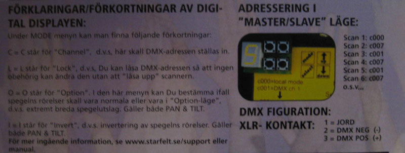

det sitter inte vanliga dippar utan en digital display och 4 st micro swits

Inlägg av Jonas Larsson »
Starfelt sålde dessa produkter tidigare, numer heter de väl EVL Lighting, så jag vet inte hur lätt det är att få fatt i manual till dessa. Ett tips är att kontakta Starfelt för mer ingående info.
Bifogar en katalogbild i halvkass kvalité, men den borde hjälpa dig att kunna adressera dem iaf!
Johan Jacobsen
Inlägg: 24
Blev medlem: lör 21 apr 2007, 17:33
Inlägg av Johan Jacobsen »
det er i alla så det ser ut på dem. jag har tagigt kontakt med strfelt men ej fåt nå svar derför är jag här nån borde jo komma ihåg hur man gör med dessa

Inlägg av Örjan Jämte »
Använd knapparna UP och DOWN för att ändra adress. Den är uppdelade i tre siffror H T U för Hundreds, Tens och Unit.
H = 0
T = 4
U = 9
...ger kanal 49. Den kommer efter detta "läsa upp" adressen i sin enkla display med en siffra. "c", "0", "4" och "9".

Johan Jacobsen
Inlägg: 24
Här nedan är en sida på nätet som tar och räknar ut hur dipningen ska vara för den adress du skriver!!
nu va det så att jag inte behöver det till just den scannern då det inte sitter dippar på den, utan är som bilden visar. men tack för tipset kan va anvenbart till annat fram över.
