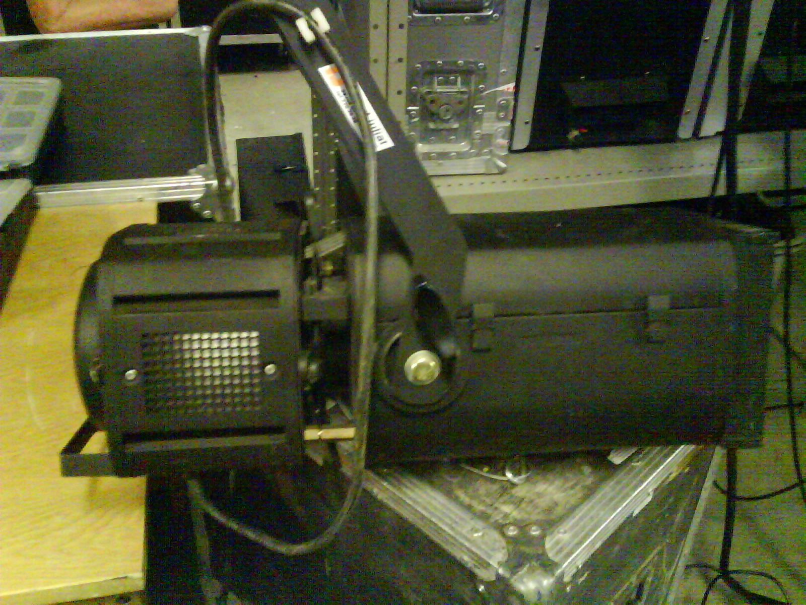

Jag har kommit över en gammal följespot av märket robert juliat.
den är inte så stor i formatet, ska försöka ta en bild och lägga upp snart.
Jag skulle vilja få fram vad det är för lampa i den, det står inget på armaturen och inte heller på lampan vad det är för watt osv. står heller ingen modelbeteckning på lampan:(
bra att veta vad det är för lampa om manmåste byta nån gång tänkte jag

Mattias Carlsson
Inlägg: 836
Ort: Sollefteå
Inlägg av Mattias Carlsson »
dålig bild men man ser iaf armaturen
Mattias Carlsson
Inlägg: 836
Ort: Sollefteå
undra om det kan va en 611 s eller en 612 s, det var nog en 1000 wattare i den iaf nu men tro rman kanköra 1200 med,vägde 3.5 kg om jag kunde se rätt, stog nått nummer som kan va serie nummet kanske?? = 4886 DP
det e väl allt jag fått fram
Det där är igen följespot. Ser exakt ut som en 612a
Jag hade manualen
611-612-613-614s.pdf
(1.77 MiB) Nerladdad 370 gånger

Jag tycker att det ser ut som en 1200W
Det är samma sockel i 611 och 612 så 1000W eller 1200W
Jag tror att det är en GX9.5 sockel i den så en T29 (1200W) eller en T11 (1000W) borde funka!

Läs min bifogade PDF, där har du svar så slipper man tro ;-)

Sockeln verka stämma och just nu är det en 1000 wattare i men man kan ha 1200 med om jag förstår det rätt så blir nog en sån till reserv lampa.
Det är väl kanske mer en form av profil det där MEN man kan nog använda den som följespot då man kan ställa käglan mycke på det. jag ska bara ha den på folkets hus till nå små grejer där det ska va följe en kort stund så borde funka.
