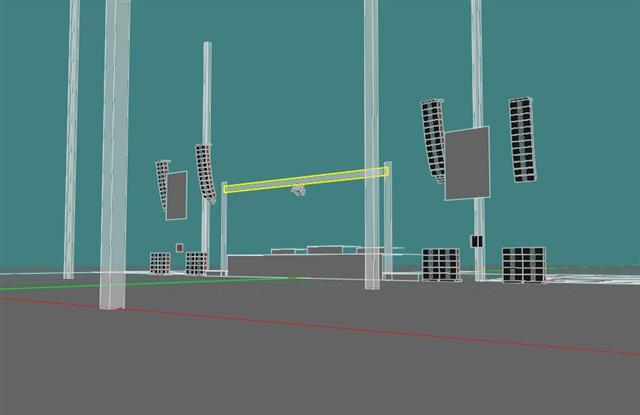

Så här såg pa't ut på Kent 2005, det funkade bra tycker jag.
/Jocke
valhalla_vy (Small).JPG (19.56 KiB) Visad 11349 gånger

Jocke, bara av nyfikenhet - vad hängde, och hur matades det (signalmässigt)?

Inlägg av Jakob Carlsson »
Med tanke på dom två närmast scenen så gissar jag på v-dosc med dv-dosc som downfill. Har jag rätt Jocke? Tänkte mest på dom små lådorna som downfill närmast scenen, ser ut som v-dosc + dv-dosc brukar göra.

Troligtvis är det ju (på den tiden) United Audio (eller var det tom. Stockholm Audio då?) som suppliar och då kan jag tänka mig att det är V-Dosc, dV-Dosc, SB-218 och ARCS (inte 100%) man ser på bilden.

Inlägg av David Wennberg »
Jocke: Varför använde du dig av två kluster per sida? Jag såg en liknande setup på Sweden Rock i somras, fast med betydligt större avstånd klustrena sinsemellan, då med Frasse som systemtekniker, vore kul att höra vad tankarna bakom var.
Använde du inga fler fill än det man ser mellan basarna på varje sida?

Dave Rat körde med samma setup på RHCP's senaste turné. Då la han ut sång och gitarr i det inre klustret och resten i det yttre, för att få tydlighet i sången. Dock satt klustren alldeles intill varandra.
Precis, klustren satt mycket närmre varandra, och dessutom så var det egentligen fyra kluster per sida, för att få spridningen att räcka till, så riktigt samma setup var det inte. Därför jag undrar :)

Inlägg av Jocke Hammar »
Tanken var att få mer nivå. Fler högtalare i luften låter mer.
...och distar mindre vid samma nivå! :)
Avståndet mellan de olika klustren, var det bara en praktisk detalj eller fanns det någon baktanke ljudmässigt? Inga problem med kamfiltereffekter?
Sen får du gärna svara på frågan om du använde fler fill eller inte, tack på förhand :)

David Wennberg skrev:...och distar mindre vid samma nivå! :)
Mestadels var det en praktisk detalj, hade man byggt de yttre pa tornen längre ut hade de blivit för låga.
Vad det gäller kamfilter så hängde stackarna tillräckligt långt isär för att inte skapa alltför tydliga kamfilter och eftersom att tältet var ganska långsmalt så blev inte gångvägs skillnaden alltför tydlig heller på publikytan.
Fills bestod i två ARCS'ar per sida som spelade utåt och ett centerkluster som spelade för dom första 10-15 metrarna i mitten. Det blev centerkluster eftersom vi inte fick ha något på scenframkant, monitorerna var nersänkta i golvet. Gitarr och bas hade 4st SA-wedge115 (JBL bestyckat 2" + 15") och 2st L'acoustics SB218, vardera, det kunde spela starkt (och det gjorde man också). Vad resten av bandet hade kommer jag inte riktigt ihåg. L'acoustics 115FM tror jag.
