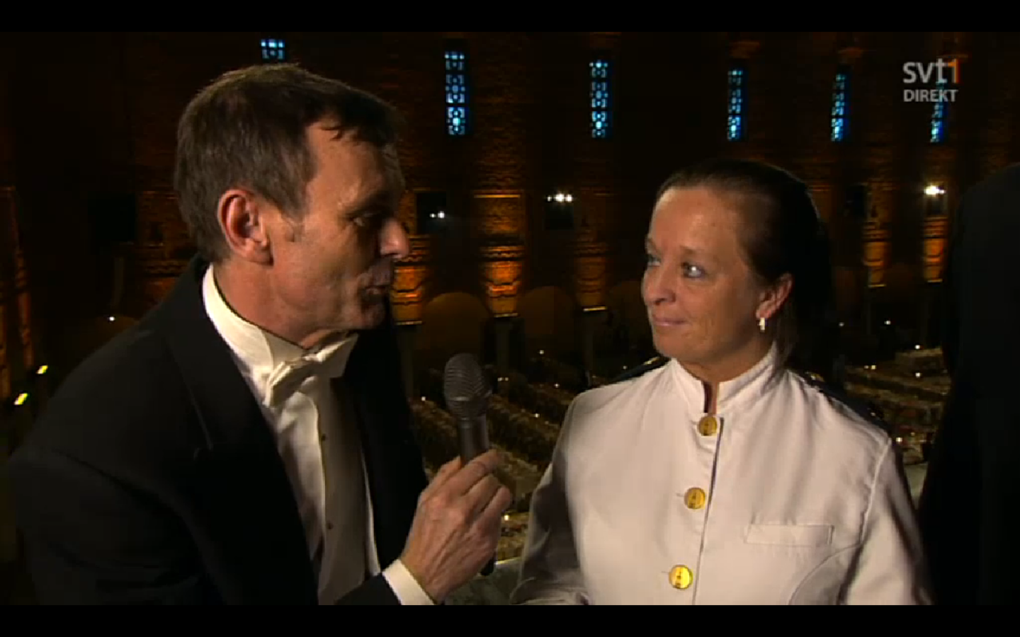

Vet ni vilken mikrofon det är som används till intervjuer på nobelmiddagen?
Kolla bilden

Wisycom antagligen levererat av Mediatec.

Vad är fördelen med detta system mot Sennheisers evolution?

Tobias Ohls skrev:Vad är fördelen med detta system mot Sennheisers evolution?
Ljudkvalitén.

Tobbe Friberg skrev:Wisycom antagligen levererat av Mediatec.
http://www.wisycom.com/product.php?ID=44" onclick="window.open(this.href);return false;
Du har så rätt Tobbe.
Tyvärr tycker jag själv att dom nog är i fulaste laget.
Men dom funkar kanon bra.
Men har ni råd skall ni köpa deras mini sändare. Dom är helt outstanding & är nu ute på dom flesta
eng jobb som görs. Vi hade tex.10 system på så mycket bättre som vi delade med eng teamen som gjorde utflykter & synkar.
1. Inbygd nätdel
2. Färdig för 19" rack utan att lägga pussel med skruvar och plåtar
2. DU har hela frekvansbandet 470-860Mhz i en och samma burk

Jag skulle säga att talkback funktionen är det som är helt unikt. Kenneth och Tobbe, är det lika smart som det verkar?

Per Johanson skrev:Jag skulle säga att talkback funktionen är det som är helt unikt. Kenneth och Tobbe, är det lika smart som det verkar?
Jaha det var dessa mickar som hade denna funktion. Jäklar vad man glömmer. :D
Vet tyvärr inte om det använts i något sammanhang?
Jag har ialla fall inte gjort det. Vet att det "demades" någon gång för jättelänge sedan. Det var nog denna mick
då det var Sabell på Semafor som var igång.
Tror att det var till ett Elitloppet & man ville få in funktionen. Blev inget då & inte på någon annan
travsändning jag varit inblandad i heller efter det. Kommer tyvärr inte ihåg varför men det var väl inte lika bra
som reklamen sa.
Jag har inte använt funktionen och jag känner inte till om det är någon som gjort det.
