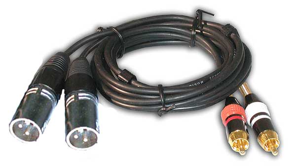

Linebox är de de allra bästa om du/ljudteknikern kan tillhandahålla en sådan.
Alternativt löd själv eller spring in på närmsta musikaffär å köp en såndan som på bilden.
Men som sagt, större risk för brum utan linebox.

- Inlägg: 4377
Intresant! Blir det inte "kortis" då?Bengt Norling skrev:RCA > Het = stift, Kall = skärm
XLR > Het = 2, Kall = 3 , Skärm = 1.
Löd: "Het på het" , Skärmen till både 1 och 3 i xlr kontakten.
Stift 1 = Jord
Stift 2 = Het = +
Stift 3 = Kall = -
Mitt stift = Het = +
Chassi = Jord
JAg har för mig att man löder så här:
Obalansert till Balanserat
Mitt stift -----> Stift 2
Chassi -----> Stift 3
N/C -----> Stift 1
Varför? Det sitter oftast en OP förstärkare på ingången så den behöver "anslutast" på både + och -. Annars får man bara en halvering av "strömmen"
Men för att göra det riktigt andvänd en linje box

även med en traf på ingången behöver signalen matas till både 2 och 3, annars blir det enbent.
tänk så här, man ska kunna mäta signal mellan 2 och 3 för det är så den balanserade ingången fungerar.
att balansera nära eller till och med i sändande burk är det rätta.
