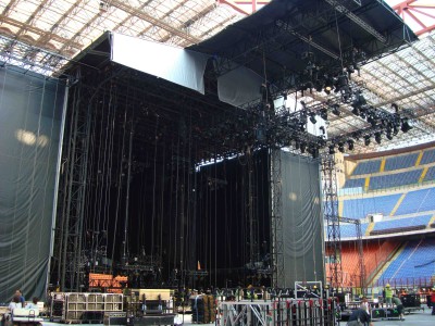

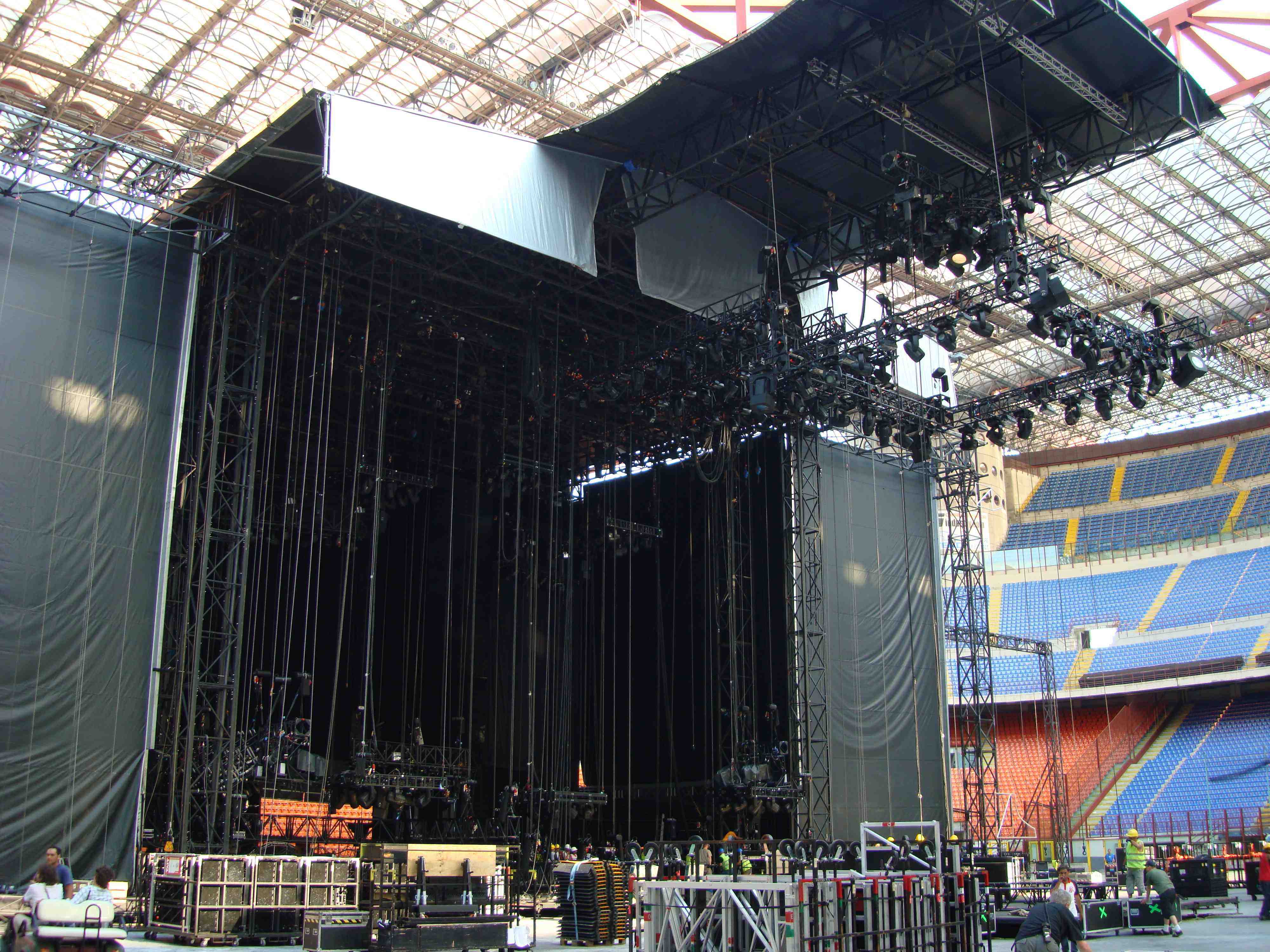

Så här skulle det se ut, åtminstone om vi fått bestämma... (Bild från San Siro-stadion i Milano)

nu byter jag ämne lite..
Men ser jag helt fel om det är jsub och vdosc som flyger?

Carl: Japp, du ser nog lite tokigt, för den här bilden är tagen runt 17:tiden och normalt lastar inte ljudet in förrän 20-22.
Dock tror jag att det är V-dosc man använder, men jag är inte kvar tillräckligt länge eller är tillräckligt intresserad för att säga till 100% att så är fallet.
