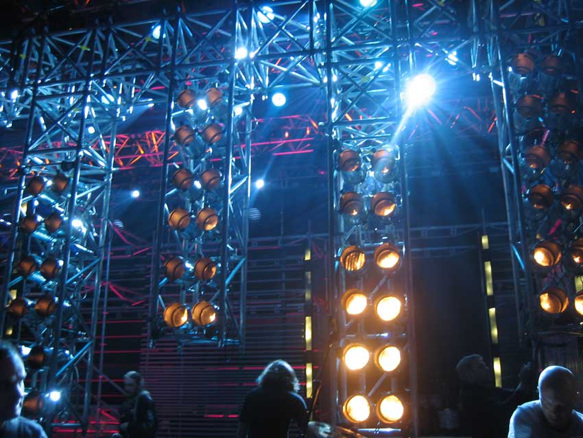

Tack och förlåt grabbar, ja - det var en aning mycket grejer på golvet i år, fast jag hävdar fortfarande att det var tre raka trossar..

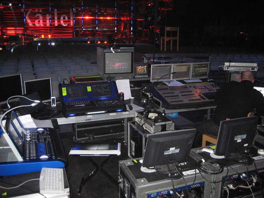

Hej.
Javisstja, det hade jag glömt....angående Full Boar alltså...
Jag gillar Full Boaren skarpt, har svårt att förstå nyttan med Roadhog som endast har 4 dmx universum.
Använder man Hippotizers vilket man kanske vill tillsammans med en redig rigg av moving heads så räcker det liksom inte med 4 linor.
Så, vad det gäller Roadhog FullBoar så är den kanon.
Lätt och smidig, snabb att jobba med och verkar kanon på alla sätt.
Jag fick aldrig nätverksfunktionen gentemot vår HOGIII:a att funka innan vi åkte ut, men det berodde nog mest på att jag låg lite efter med mjukvaru uppgraderingarna och sen har jag inte haft tid att testa.
Emellertid så var det inga problem att flytta shower mellan borden trots olika plattformar, det är bara att bränna skivor och ladda över.
FullBoaren verkar aningen rappare i databehandlingen än HOGIII:an, men jag ska inte säga att det är så - det är bara en känsla jag fick när jag använde den.
Körde som sagt 2:a chansen och finalen på Full Boaren bara för att jag kunde :-) och det var trevligt, rent hårdvarumässigt känns allting kanon och jag börjar gilla mjukvaran ordentligt nu.
Det har hänt massor med bra saker de sista fem versionerna.
Jag kan bara rekommendera den.

Att FullBoaren känns snabbare kan bero på att den är betydligt vassare rent hårdvarumässigt än WH3an...

Åsså klagar alla på Windows?
För om jag inte har helt fel så är Full Boar XP och Hog III Linux.
OOOOOpppssss

Det stämmer... Hog iPC, Road Hog och Road Hog Full Boar kör Windows XPe (embeded)... Medans Wolehog3 kör en Linux dist som har flera år på nacken...

dessutom så kanske det slutar brinna upp och slutar få trasiga pekskärmar när det har windows. sen finns det ju ett annat fint bord till höger om hoggen på fredriks bild som kört windows sedan länge eller hur Bullen. :D :D

Det har dessutom en trackball som kan ändra färg!
Coolt!
