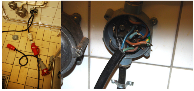

Igår kom vi till en aula och böjade bygga scen, då upptäckte vi att det inte fanns nån 3-fas :(
Men i ett närliggande kök fanns det vi behövde.
Så det fick bli en liten nödlösning på problemet.
(inte jag som kopplat)

HJÄLP....det där såg inte roligt ut!! Det ser oxo ut som det är ett 4ledar system

Vet inte om jag ska skratta eller gråta....

och att de e kakel och golv brun i rummet tyder ju på fuktig miljö.... kanske inte de bästa stället att ha en sån lösning på :P ett tips kan ju vara att kolla sånna saker i förväg :D

Ser lite farligt ut det där... Alla lösnignar är bra utom de dåliga? ;)

Ja, en olycka där å ni hade varit rökta, praktexempel på hur man absolut inte skall göra. Varför lägger ni inte in kabeln ordentligt å skruvar på locket????

Jag vet inte riktigt, men detta inlägget är ju lite som att idiotförklara sig själv! Alla gör nödlösningar ibland på ett eller annat sätt som kanske inte är helt okej, men att gå ut och skylta med dem på ett forum med bilder "titta vad vi har gjort" är kanske inte så lyckat?
Det kan alltid inspirera någon att göra något liknande, och denna person kanske inte vet exakt hur han ska göra utan gör just "något liknande", vilket kan sluta illa.
Det hade som sagt inte varit så svårt att lossa på den gummikabeln som går ut i botten och satt dit sin egen i samma hål och fått en dragavlastning och dessutom kunnat få på locket ordentligt, hade inte tagit många minuter extra.

Jonas Larsson skrev:Jag vet inte riktigt, men detta inlägget är ju lite som att idiotförklara sig själv! Alla gör nödlösningar ibland på ett eller annat sätt som kanske inte är helt okej, men att gå ut och skylta med dem på ett forum med bilder "titta vad vi har gjort" är kanske inte så lyckat?
Håller med!
Det där såg riktigt skrämmande ut.....

det finns faktist något som heter eltejp, använd det

Jag håler med om många av inläggen där. Öppen anslutning e totalt livs farlig i fuktig miljö. Hur tänker man har man ingen risk medvetenhet? Istället för att göra en idiot lösning så går det och hyra in ett elverk. Ramirent har sånna det kostar inte så mycket. Hadde det hänt enolycka så hadde man kunnat köpa in rätt många elverk.

...tur för mej att det inte var jag som gjorde kopplingen, det gjordes innan jag kom till platsen, jag skulle bara köra ljus.
Kan iaf säga att tåtarna som blotar sig är strömlösa då det är dom tåtar som ska sitta kopplade annars.
Jag håller med er alla, att det är en rikigt ful lösning!
Detta är ett gott expempel på att det fortfarande och alltid kommer finnas några dumpellar som tycker att vissa saker verkar som en bra idé,

Vill inte hänga någon men även om det inte är vi själva som gör något idiotiskt eller dumt eller fel så kanske man ska vara uppmärksam och säga ifrån.
