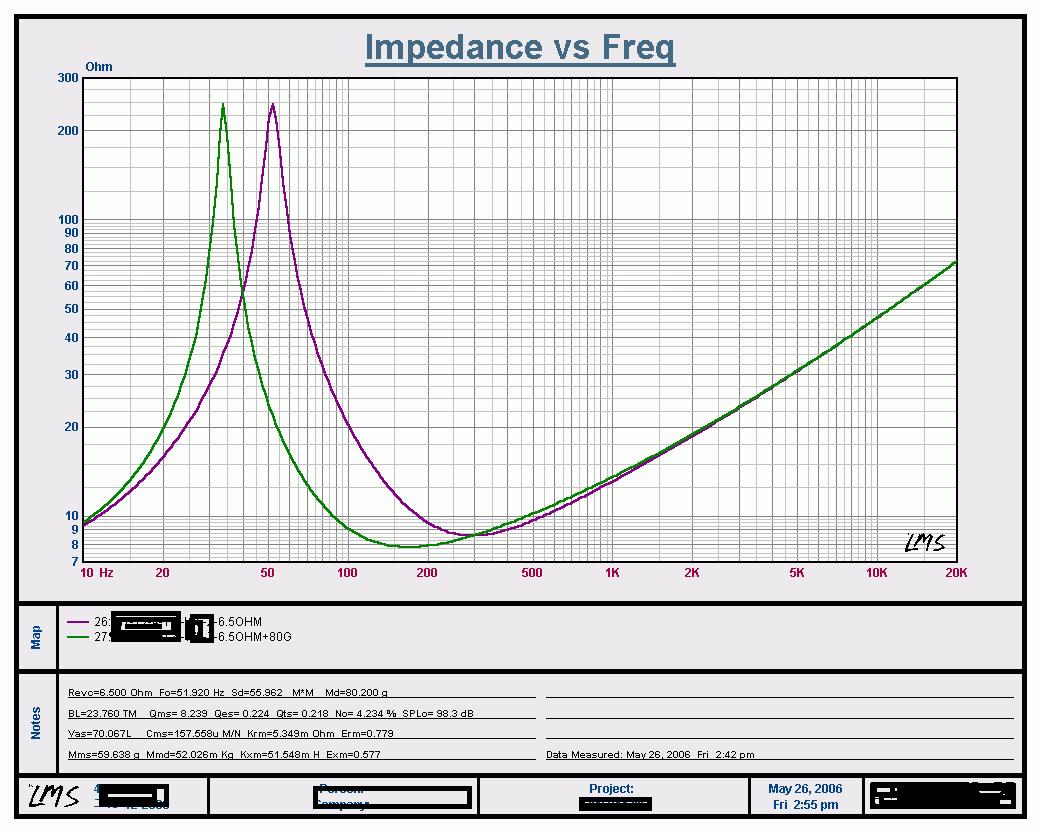

[quote="Bosse Ericson"] Är det en högtalare av känt fabrikat, är det inget du behöver räkna med. Däremot om du skulle byta element till något annat än original,så bör du ta detta i beaktande.
- Tillåt mig att småle lite åt detta förtroende för marknadsförare. Många kända fabrikat säljer lådor med impedanskurvor som ser ut som Alperna i profil och en frekvensgång som är pinsam. Lyssna och känn, distar det eller blir tokvarmt (eller om överströmsskyddet i steget löser) så är impedansen för låg. Resistansen är oviktig i sammanhanget, så länge du inte matar med likström. En tumregel är att konstiga högtalarkonstruktioner tenderar att ge konstiga impedanskurvor men ibland en rak, eller önskad, frekvensgång i den akustiska utsignalen.
Kolla impedanskurvan för en elektrostatare och häpna.
Ett löst element ger en rätt lustig impedanskurva, så detta är vad man "slåss mot" som lådkonstruktör. Se bifogad bild.
För övrigt är det rätt och rimligt att anta att originalelementen är det som lådan är beräknad för, men bli inte alltför förvånad om det inte är så. Tänk även på att flertalet stora tillverkare minimerar produktionskostnaderna med allehanda kompromisser (fusk, om man vill), allt från "fulkondingar" till plåtkorgselement och spånskiva.
[quote="Bosse Ericson"] En hög impedans blir semester för steget,och lägre effekt i högtalaren.
- Ja, men impedansens maximum ligger normalt vid avstämningsfrekvensen (per definition), så den lägre effekten där kompenseras av högre verkningsgrad i systemet och ger, med lite tur och en klok kontruktion, hyfsat rak frekvensgång ändå. Hög impedans är inte nödvändigtvis semester för steget heller, det kan bli ostabilt vid hög impedans, klippa mot matningsspänningen (dvs dista) och annat skojigt. Hyfsad ordning på impedansen underlättar alltid för steget.
- Bilagor
- Löst 12"-element med och utan vikt, Z vs f
- HY124_MHX.JPG (169.56 KiB) Visad 11735 gånger
