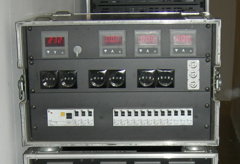

Vi har byggt våra egna i 19" rack...
1x63A in + vidarematning
1x32A ut
3x16A ut
12x16A enfas schucko ut + sex Powercon (hälften fram, hälften bak)
Ampére & voltmeter... Jordfelsbrytare och säkringar...

Magnus hur har ni löst fastsättningen av säkringarna?.. antar att ni satt dom på din-skena men hur är denna monterad? någon bild?
Magnus Lindgren
Inlägg: 1223
Ort: Falköping
Inlägg av Magnus Lindgren »
Mikael Heurlin skrev:Magnus hur har ni löst fastsättningen av säkringarna?.. antar att ni satt dom på din-skena men hur är denna monterad? någon bild?
Din-skena på distanser mot fråntplåten... Har dock ingen bild på det...
//Magnus
