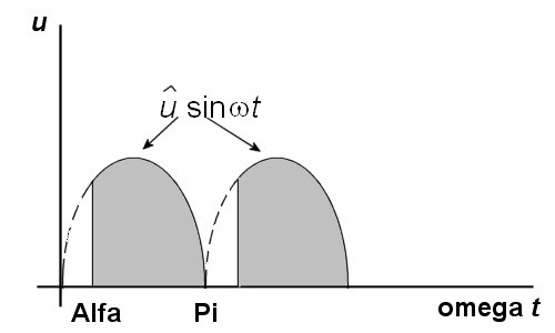

Jobbar inte i branschen längre men brukar läsa lite på forumet ibland och kom ihåg att jag skrev en högskoleuppsats en gång om effekt och dimmrar för en ungefär 20 år sedan men inget har ändrats sen dess. Och eftersom det är natt och jag inte kan sova tänkte jag förvirra er lite mera med att berätta hur det EGENTLIGEN ligger till
OBS att detta gäller för tyristordimmrar. De där nya Sinewawe dimmrarna har jag ingen aning om.
En tyristordimmer hackar upp sinusvågen som växelströmmen i eluttaget består av. Vid full fart (100%) ska den ideala dimmern ge en ren sinusvåg ut. I praktiken var det aldrig så på de dimmrar som vi testade. Trots full utstyrning maxade de inte helt. Antagligen för att tyristorerna inte skulle gå att ”släcka” om det fanns något annat än rent resistiv last inkopplad.
När en vågform är något annat än en ren sinuskurva består den av en rad överlagrade sinustoner som tillsammans bildar den nya vågformen. (Hur det där funkar får ni slå upp i fysikboken. Det får inte plats här.) Den nya vågformen som syns i mitt halvtaskiga diagram visar ungefär vad jag menar. Den gråa ytan visar när tyristorn leder ström till den inkopplade strålkastare. När man reglerar dimmern så ändrar kurvan form och vid 50% reglering är sinusvågen halv och strålkastaren lyser med ungefär 50%.
Fram till den sk tändvinkeln alfa (ά) spärrar tyristorn. Vid tidpunkten för tändning börjar tyristorn att leda och lampan lyser. Eftersom förloppet är symetriskt behöver man bara integrera över en halv period. Formeln för att få ut spänningen vid olika tidpunkter alfa ser ni i bilden och är allts spänningens medelvärde.
Eftersom det är en strålkastare med en glödlampa finns ingen reaktiv belastning (eller det finns det eftersom glödtråden är lindad i en spiral men det är försumbart) så gäller samma kurva både för spänning och ström och kan sedan beräknas med den vanliga U = R x I och man får helt okej värden på den effekt man tar ut.
