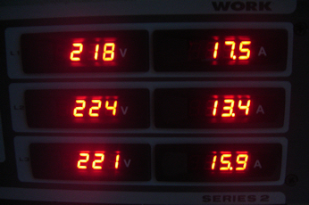

En gång i vintras fick jag själv dra över 300 meter trefas från en aula till en jympasal, plus att det var snö på marken, så jag fick sätta fuktskydd på alla skarvar. Dom sista 50 meterna bestod av 4-meters skarvar :S
hur mycket spännings förlust fick du då kan ju knappast vara 230 längre på faserna efter 300 meter.
Helt rätt! Men det var bara glödisar som satt på elen då.
Exakta siffror har du här:

Coolt att se att Ohms lag fungerar i praktiken!
