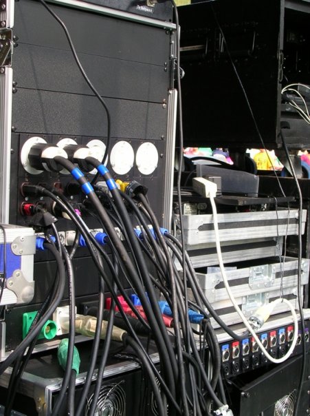

Inlägg av Morgan Brown »
typ...

Inlägg av Ian Delahorne »
Det där är bara hur fel som helst....
