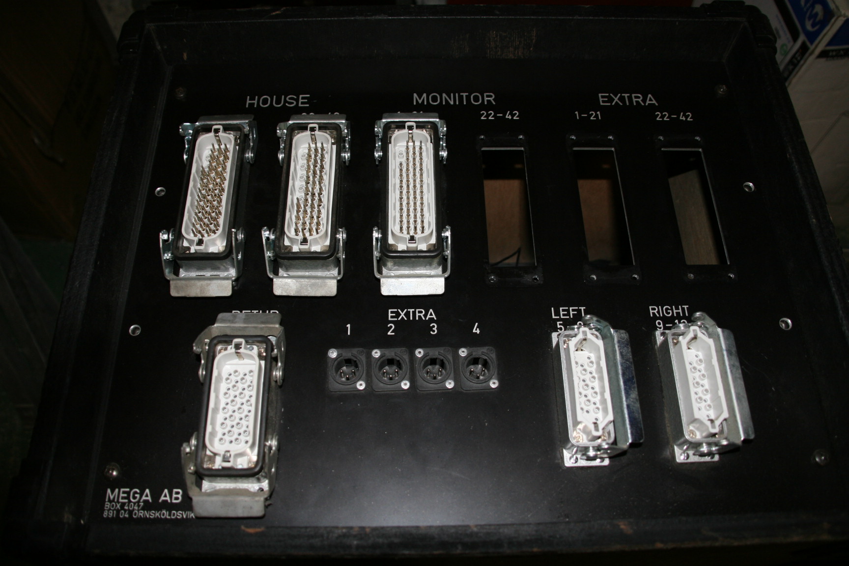

Har du någon koll på hur man fäster trafosen i racket?? Jag ska ha ett 9HErack där ena sidan är input, xlr och snakedon och andra sidan utgångar till multidonen. Det är tänkt att trafosen ska fästas på insidan av rackplåten. Bifogar bild så fattar du grejen. Finns det några skenor eller dylikt?

Läs databladen för 1580 och 1581XL. 1581 har bättre distortionstålighet och bätrre CMRR än 1580.
Lundahls trafos är kretskortsmonterade, så man måste bygga ett kort för detta. Jag etsade ett europakort (100x160mm) som splittar 5 kanaler och monterade 8 sådana på distanser på baksidan av stageboxpanelen. Tungt blir det.
