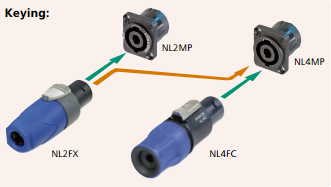

Är det inte så att den 2-poliga speakonen är fysiskt lika stor som den 4-poliga, eftersom den 2-poliga sladdkontakten även passar i den 4-poliga chassiekontakten?
Eller så är chassiekontakterna lika stora, men den 2-poliga sladdkontakten mindre än den 4-poliga sladdkontakten.
nl2 nl4 keying.png (35.81 KiB) Visad 7113 gånger
