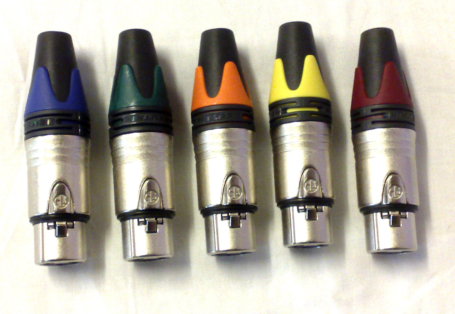

Köp nya Neutriks xlr, där kan du göra små remsor med valfri text och sedan trä över en genomskinligt hylsa!
Finns även färgade!
Den genomskinliga finns bara på nya kontakter
Inlägg: 4374
Re: Märkning av signalkabel
Det är denna modell! Mellan hatten bak å metallen sitter en lös valfri ring

Nicke, snyggt !
Om jag skulle löda från början skulle jag lätt välja den lösningen :)

Jag byggde några scenmultis med de kontakterna det jag reagerade på att texten blev väldigt liten och när det är mörkt och mitt i stridens hetta och något strular så blev det väldigt svårt att hitta rätt kontakt. Men på ställen som ex mixer så blev det väldigt snyggt med de kontakterna
